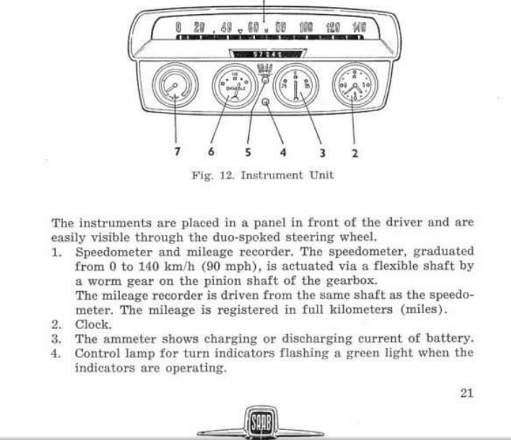

Eine weitere Frage betrifft das Armaturenbrett : In der Mitte fehlen mir sowohl die kleine rote als auch die grüne Lampe. Wozu dienen die ? Ist so etwas zu beschaffen ?

Das kleine rote Kontrollämpchen bei Dir im Armaturnbrett müsste eigentlich blau sein und ist für Fernlicht
Bist Du sicher ?
Lt. Handbuch für MY 1960 / 61, Seite 22 (s. Beitrag # 2) wird die Fernlichtkontrolle mit einer roten Leuchte angezeigt. Das war somit offenbar auch beim 1962'er Modell der Fall. Die rote Kontrolleuchte kann aber bei der Abnahme eingetragen werden.

[ATTACH]81703[/ATTACH]
Ichh kann nix ausbauen - bei mir sind da zwei leere Löcher :tongue:

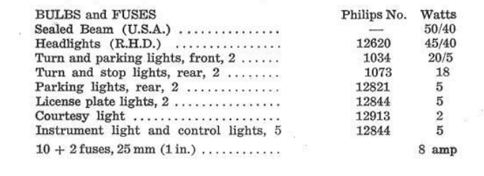

Bei der Skalenbeleuchtung handelt es sich um 12 V Lampen mit der Sockelbezeichnung BA9s.

Vermutlich (Ich bin mir aber nicht sicher) werden die gleichen Lampen in der Fernlicht- bzw. Blinkerkontrolleuchte verwendet.
Schau doch mal, ob die Skalenlampen dort passen. Sollte Fassung fehlen, müsstest Du sie auch mit "umstecken".
:top: Super ! Dann brauch ich nur noch nach ner passenden Fassung suchen !
