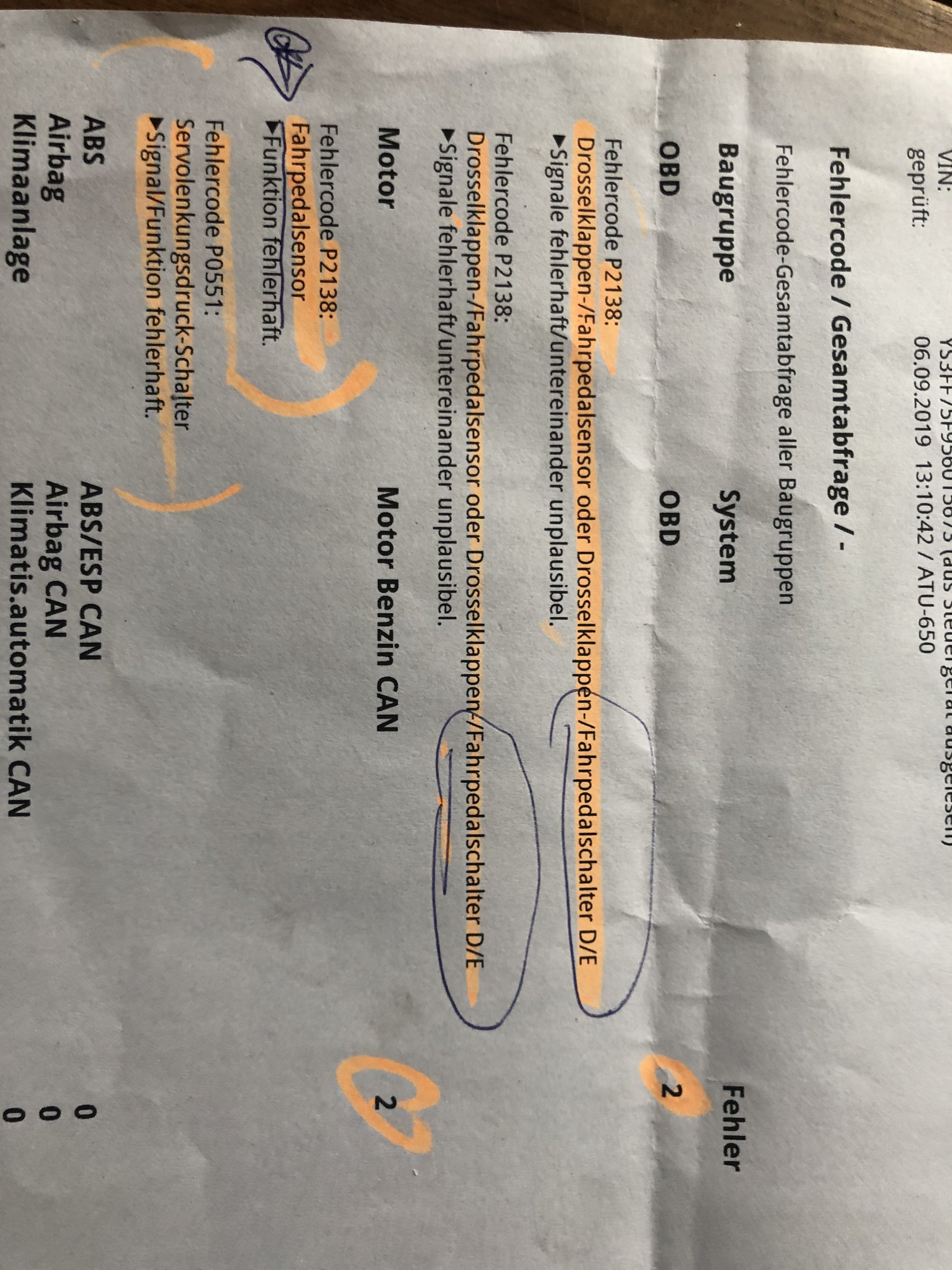

ich habe bei meinem Saab 9-3 Cabrio, Bj. 2005 die gleichen Fehler wie schon oben von doclike und endsaab beschrieben. War bei ATU und habe den Fehler auslesen lassen mit dem Ergebnis "Fehlercode P2138 - Drosselklappen-/Fahrpedalsensor - Signal fehlerhaft/untereinander unplausibel". Motorleuchte geht an, Leistung im 1. Gang minimal.
Die Batterie ist neu, wurde vor 4 Wochen erst ersetzt. Somit gehe ich davon aus, dass auch ich eine neue Drosselklappe benötige. Ist der Tausch der Drosselklappe schwierig oder bekomme ich das als Frau auch hin? Bin technisch nicht unbegabt und traue mir einiges zu.....

ich habe mal ein Foto von dem Fehlerbericht von ATU gemacht und angehängt. Nachdem der Fehler ausgelesen wurde, haben die bei ATU die Fehlermeldungen zurück gesetzt und mein Saab fuhr wie gewohnt. Das ist jetzt 2 Wochen her.

Nun aber zum Fehlercode. Nebst neuem Pedalsensor oder Drosselklappe, käme die Software des Steuergeräts in Frage (kann man selbst updaten).
Ansonsten sollte man zuerst einmal die DK ausbauen und reinigen. Hierfür gibt es speziellen Reiniger, aber man kann auch Bremsenreiniger und einen Lappen nehmen.
Falls möglich solltest du den Stecker mit Kontaktspray reinigen. Danach solltest du den H42-2 Stecker unterhalb der Batterie ebenso mit Kontaktspray reinigen.
Anschließend setzt du dich ins Auto, löscht die Fehlercodes (Batterie kurz abklemmen) und trittst das Gaspedal voll durch. Schlüssel einstecken und das Auto starten. Die Motordrehzahl sollte nicht steigen. Sobald die Leerlaufdrehzahl erreicht ist nimmst du den Fuß wieder runter. Auto wieder ausschalten, Schlüssel entfernen und wieder starten.
Wenn das nichts nützt brauchst du wohl eine neue DK/Pedalsensor:
