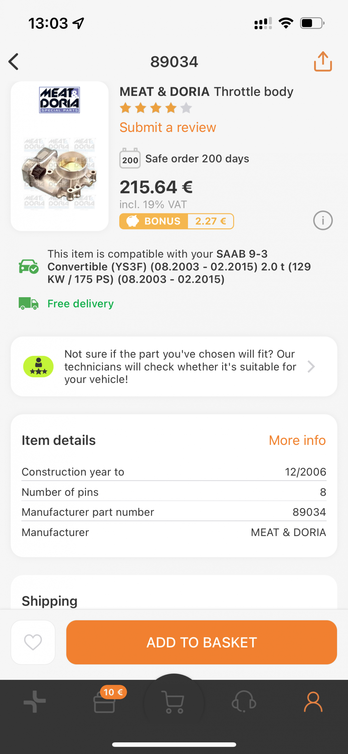

Hab mittlerweile zwei DroKla hier liegen, bei denen der elektrische Anschluss nicht passt. Die Form ist identisch, aber der Stecker passt nicht in die Buchse.
Hab ich was verpasst?
Das ist mal geändert worden..........muss ich mal im EPC nachgucken zu welchem MY das war..........
ich habe den selben Motor B207L, MY 2006. und auch ähnliche Probleme gehabt. Steuergerät hatte ich mit Hilfe von DL_Sys schon geprüft und getauscht, bei mir war es dann aber schlussendlich auch die Drosseklappe. Diese hier verrichtet seit Januar 2022 problemlos ihren Dienst, war dieses Jahr wieder 2500 km im Hochsommer in Italien und verträgt auch gut die Hirsch+ Modifikation bei mir.
Stecker passt problemlos.
Viel Erfolg
