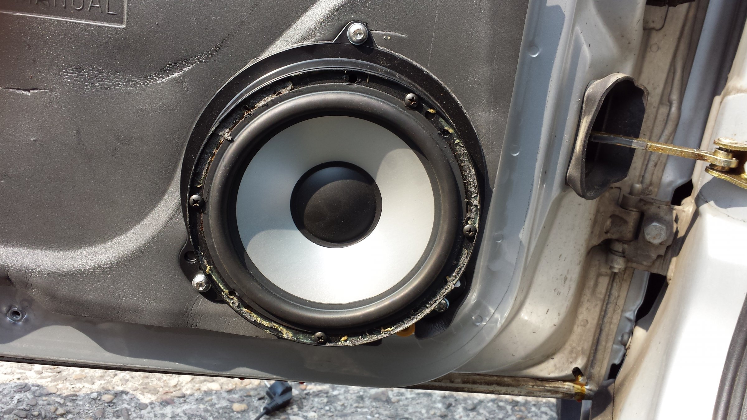

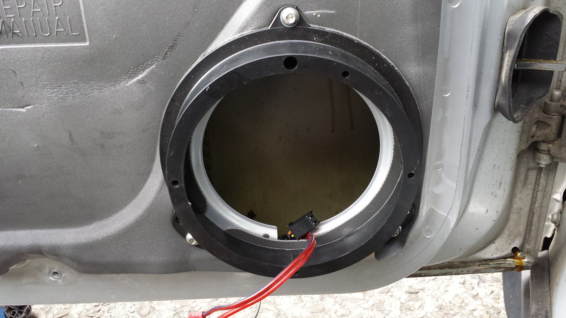

Hallo, in die vorderen Türen passen, mit Adapterringen, problemlos 16,5 cm Lautsprecher. In die hinteren Seitenstege passen 6 x 9 Zoll Lautsprecher.
Diese werden dann allerdings nicht von oben, wie die originalen,sondern von unten montiert.
Gruß Martin 20140422_144924.thumb.jpg.032b0669702fb366e046c81a5014d742.jpg 20140422_145831.thumb.jpg.9163a3d25b6032b00aa2f103a31c38ae.jpg 20140423_135940.thumb.jpg.b21a4714c53851ed7b49c37aa3c21198.jpg
