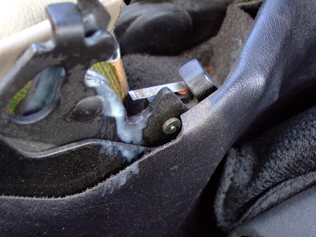

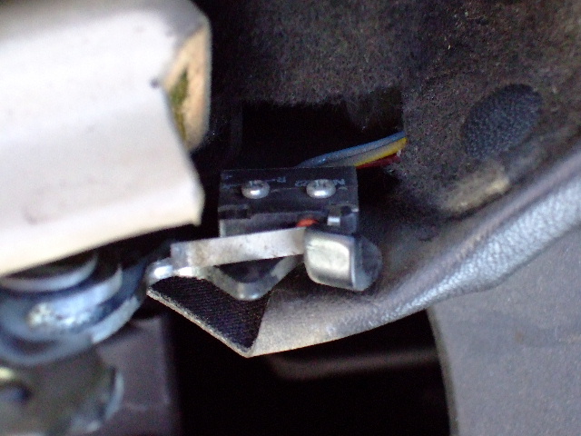

ich mache dir zu heute abend ein foto, wo du drauf erkennen solltest, welcher fehler von dir scheinbat gemacht wurde!
zwischenzeitlich probiere mal wie es sich verhält wenn du deine rückbank/rückenlehne nach vorn klappst.
Ja, das Problem mit Verdeckfehler nach Seitenverkleidungs(de)montage hatten wir hier schon mal - ich finde es auch nicht mehr..
Willst du ungefähr so ein Foto machen
2009_0413_171244.jpg.2846eb576579920c5590c69b8fd318d8.jpg 2009_0413_171314.jpg.1621546cbff5cc572e072111ddf4d05a.jpg ?
Hat er schon. ;-)
Bis ich das Foto wieder vor Augen kriegte, war mir gar nicht mehr bewusst, wie dicht die Verkleidung doch am Mikroschalter sitzt.
hat sich somit ja erledigt!
