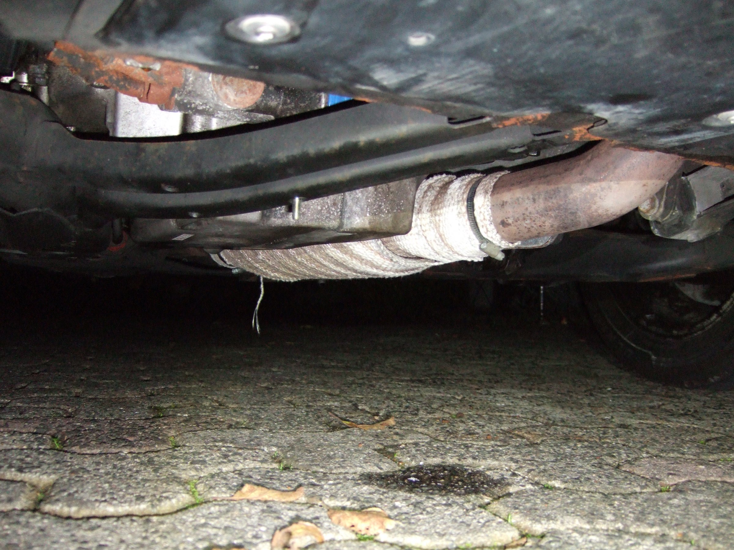

Nun also das versprochene Bild:
Das eingesetzte Hitzeband hat nur einen Vorteil: sollte der TüV-Mensch meckern ist es schnell entfernt, denn es ist nicht selbstklebend. Dieses wird also nur stramm gewickelt und an den Enden mittels Schlauchschelle festgeklemmt.
Nachteil dieses Bandes: Es zieht tatsächlich Feuchtigkeit und riecht dann etwas, wenn es warm wird. Außerdem ist es nicht sonderlich haltbar, bei Wärmeinwirkung wird das Gewebe spröde und neigt zum reißen. Die hier genannten 900°C als kritische Marke für die Kat-Keramik hält dieses Band gut aus. Lt. Hersteller soll das 1100°C vertragen. Dennoch scheint der Kat nicht allzu heiß zu werden, denn ich habe das gleiche Band um das Hosenrohr meines 901 Saugers gewickelt (dafür hatte ich es ursprünglich gekauft und hier nur Reste verarbeitet) und dort hat es sich, ob der thermischen Belastung, bräunlich verfärbt. Das Band um den Kat zeigt diese Verfärbung (noch?) nicht. Allerdings ist das Hitzband erst seit 5tkm drunter, Langzeiterfahrungen bestehen somit nicht.
Sollte der TüV im Januar meckern oder das Band sich selbstauflösen, würde ich, sofern die genannten selbstklebenden Matten (der Kleber sollte wohl ordentlich hitzebeständig sein?) zu einen vernünftigen Kurs zu bekommen sind, das nächste Mal diese Lösung bevorzugen.
Gruß Sven
