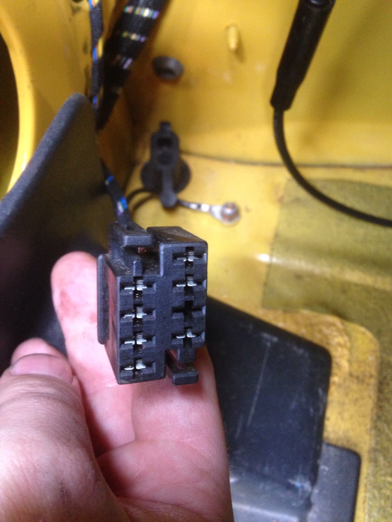

Ich bekam für meinen 900ii Mellow Yellow Bj 98, ein Clarion CDC 634 Wechsler von einem Freund. Da mir Google und die SuFu des Forums verraten haben das hinter der Kofferraum Verkleidung ein Blaues Kabel und das Wechsler Kabel sein müssten (mit Glück) dachte ich mir ich versuche mein Glück. Hätte hätte Fahrradkette....
Ich finde tatsächlich etwas anderes...
Wer kann mir sagen was???

Das müsste der Kompaktstecker für die Anhängerkupplung sein .
Hm, die Seite ist schon mal richtig. Aber der Wechsler hat nur einen runden DIN-Stecker. Radio rausziehen und schauen, ob das Kabel gesteckt ist.

Ja das hab ich schon Kabel ist nicht vorhanden heißt selbst ziehen.

Bei der Automatikantenne geht vom unteren Ende der Aufwickeltrommel für die Zahnstange eine durchsichtiger Schlauch zu einer der beiden Ablauföffnungen in dem Gummistopfen. Ich dachte die MYs hätte alle die Automatikantenne ab Werk gehabt, mit schwarzem Stab.
Also hab mir die Antenne noch mal angesehen und es ist zwar ne Schwarze Stabantenne, aber eine zum abschrauben.
Bei genauerer Betrachtung beschleicht mich das Gefühl, das das nicht Original ist...
Das Stromkabel für die Trommel hab ich auch entdeckt....
