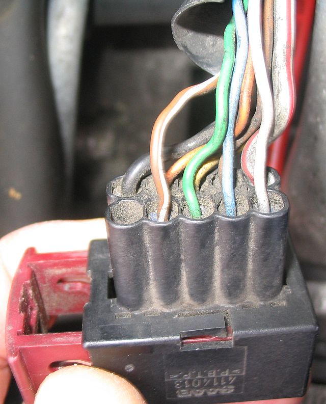

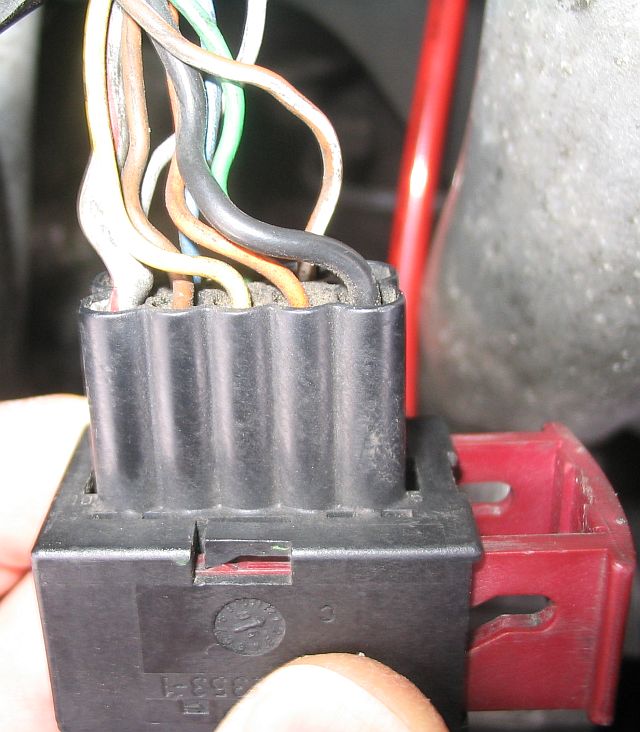

Kabelfarben1.thumb.jpg.6c6d078eedcab2aab1e28678c3659414.jpg Kabelfarben2.jpg.80156fc3380254b6f78dd44ae6d30454.jpg Hilft das ?

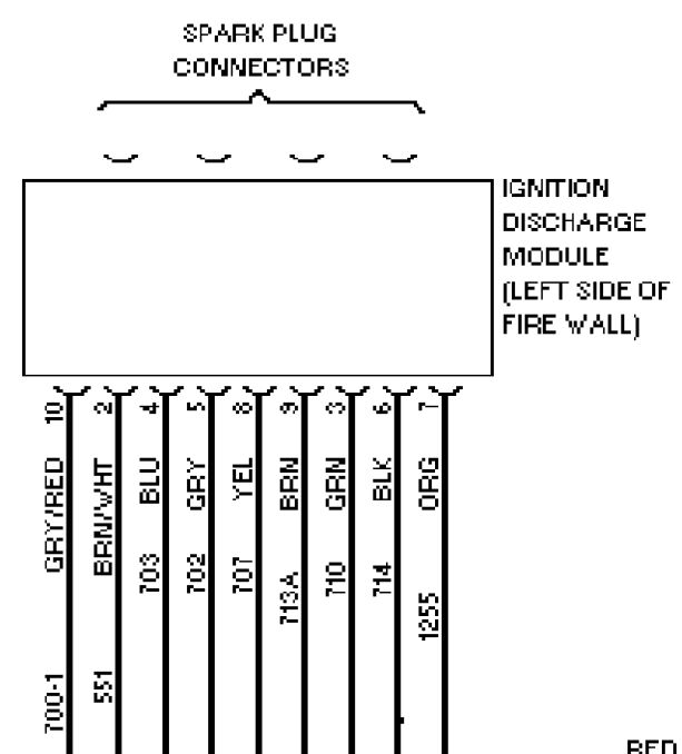

und aus dem Schaltplan

vielen Dank für die Bilder! Die werde ich benötigen, da ich wahrscheinlich den Stecker vom 9-5er Kabelbaum anlöten werde (hab noch einen rumliegen). Das grüne Kabel ist im Stecker nur noch mit einer Ader verbunden gewesen und ich komm nicht dran um es zu löten. Ich werde erstmal probieren die Pins mit einer Pinzette aus dem Stecker zu bekommen und neue Pins einzusetzen. Hast du eventuell auch ein Schaltplanbild aus dem erkennbar ist welches Signal an welchem Kabel läuft? Ich meine sowas wie Zündsignal Spule 1, Zündsignal Spule 2, Versorgungsstrom, Klopfsignal.... Das wäre noch super damit ich mal meine DI Box durchmessen könnte ob die Spulen noch ganz sind oder durch Fehlströme beschädigt worden sind.

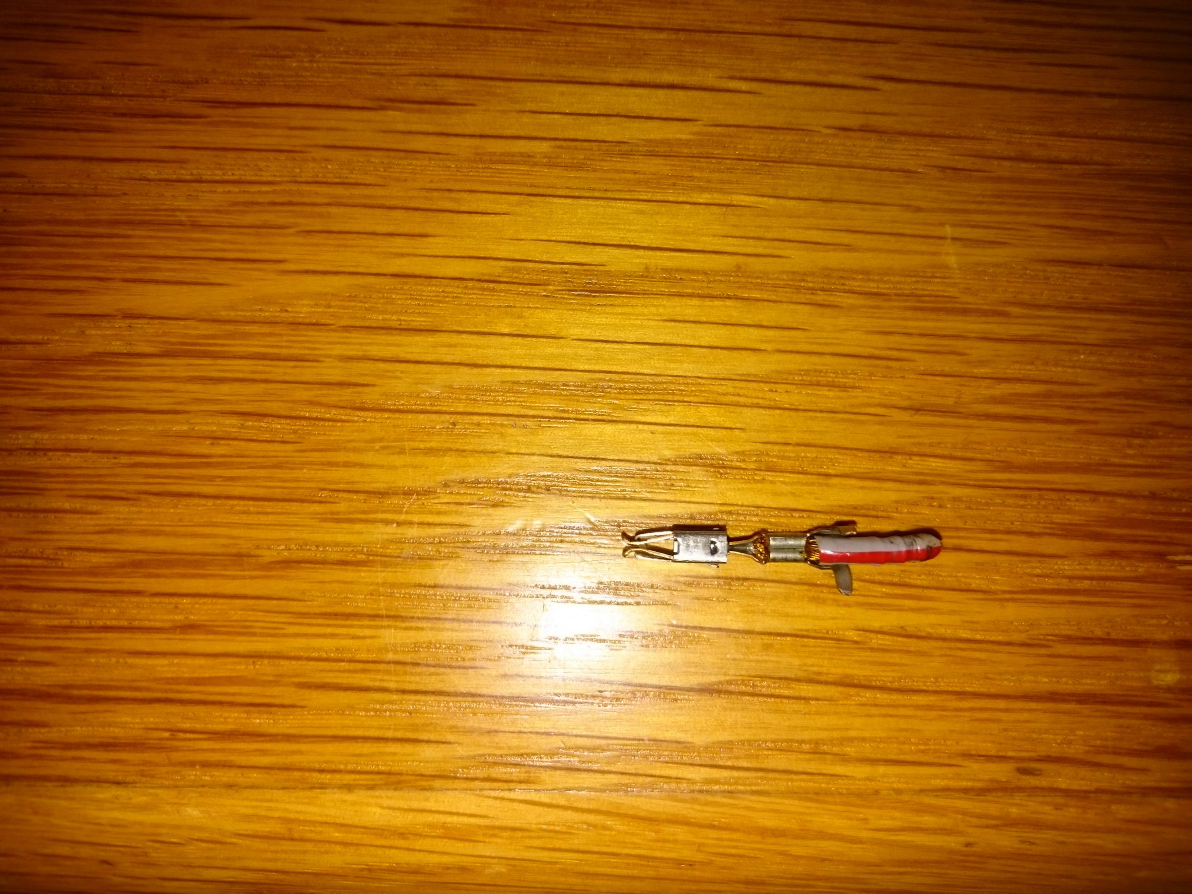

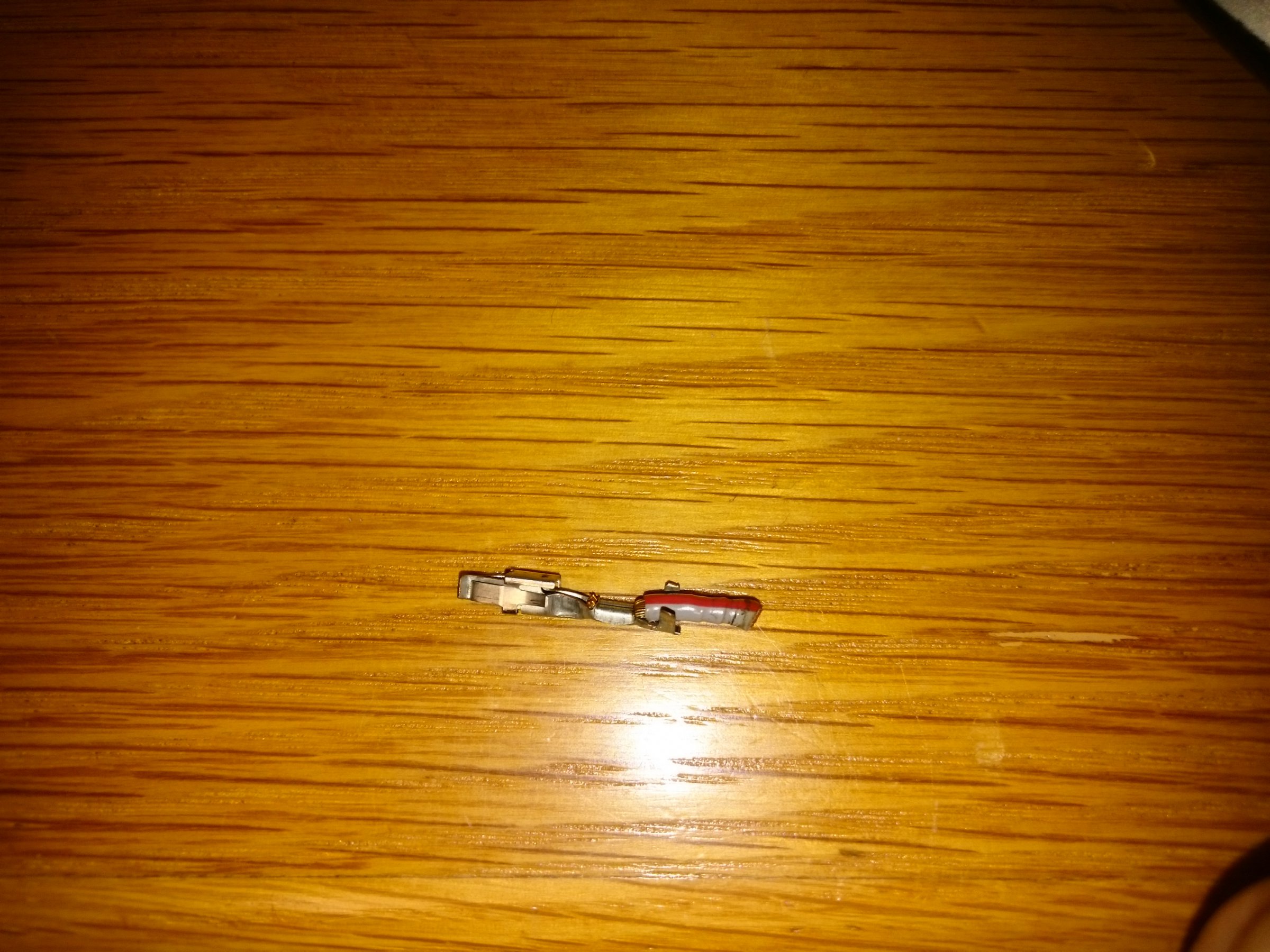

ich habe die Pins im Stecker getauscht und nun ist wieder Ruhe, hatte zwischen durch ein paar Check Engine Meldungen, da die Lötarbeiten nicht so gut waren. Fotos von den Pins habe ich mal beigefügt, kann ja evtl. jemand mal gebrauchen. Die blauen Dichtungen habe ich einfach vom alten Pin abgezogen und wiederverwendet, da es die leider nirgends gab. Vielen Dank für die Tipps, ich habe die Pins am Ende bei einem Bosch Service bekommen!
DSC_0112.thumb.JPG.ab49efa8443211b113d147de28e04432.JPG DSC_0113.thumb.JPG.916a27eae08f86dc1d97a6a5855cb3e6.JPG
mit Einzeladerabdichtungen hätte ich Dich totwerfen können.
Aber wenn die unbeschädigt waren kann man die auch weiterverwenden.
