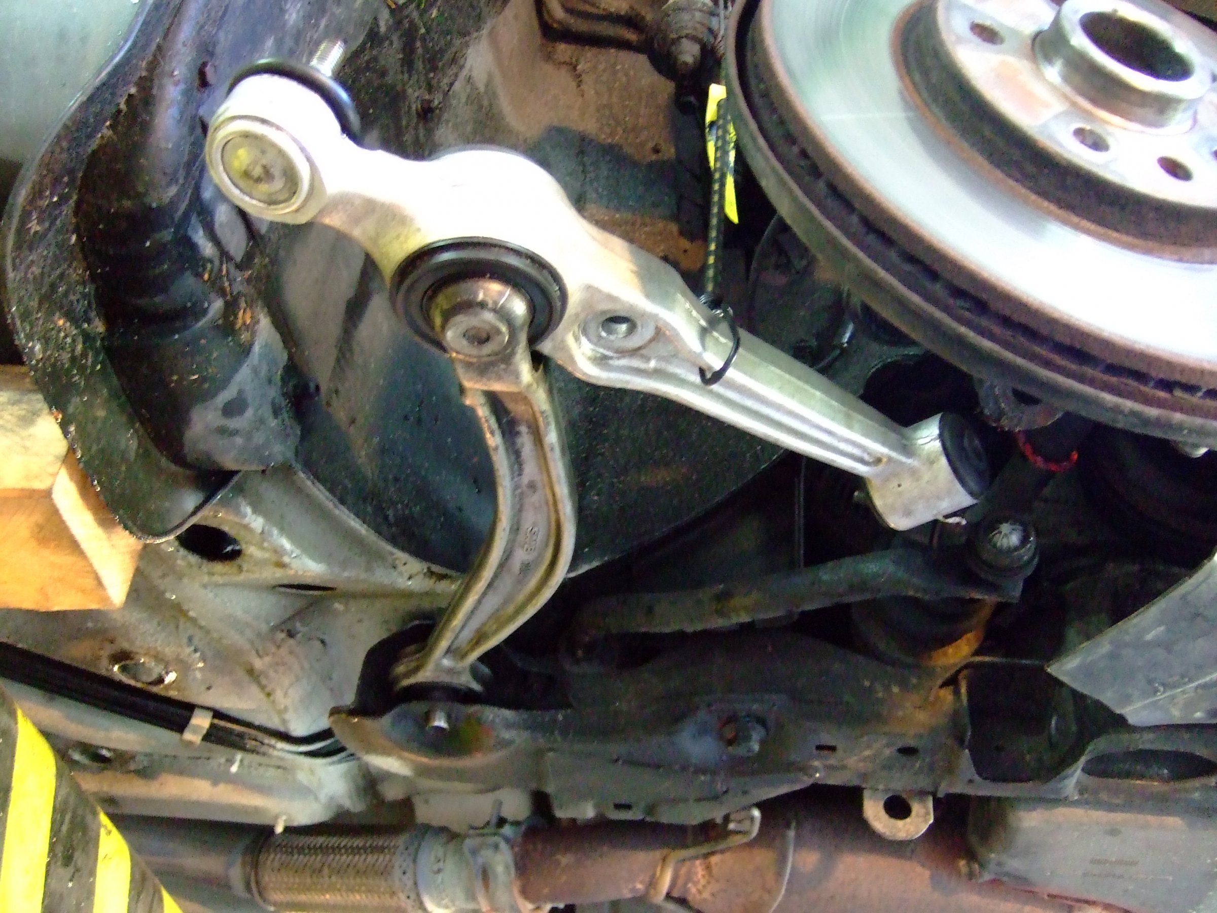

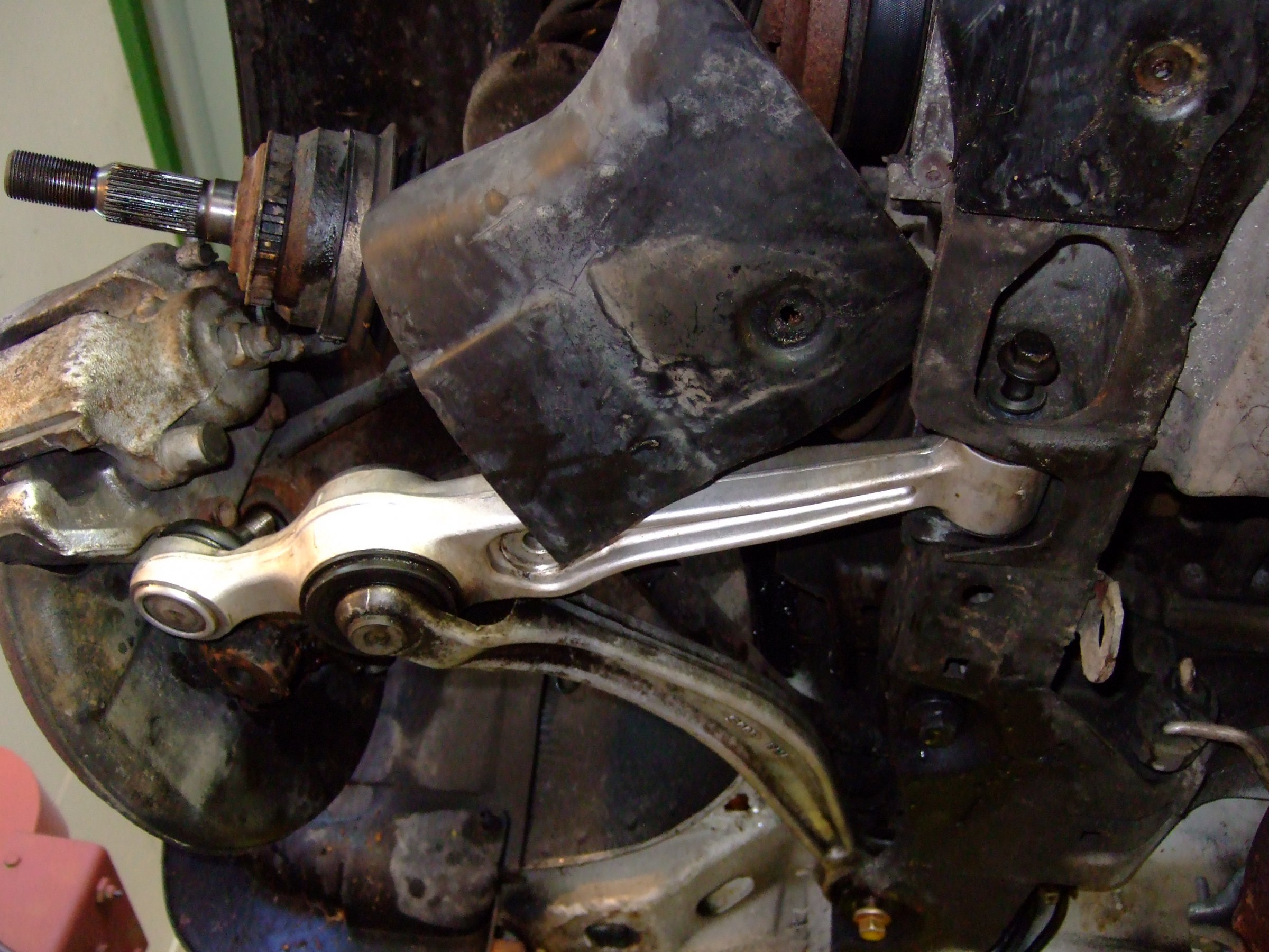

[mention=6430]REDxFROG[/mention]: Warum - das ist dann doch kein Problem mehr, die A-Welle ganz rauszunehmen?! Und v.a. kann man dann ganz einfach Querlenker und -stütze vormontiert so einfach einsetzen, da muss man nicht mal Buchsen anschrägen...! :ciao:
2014_1020_104810.thumb.JPG.cc6bb4a26f1d7379e37d08dba9c90309.JPG 2014_1020_105222.thumb.JPG.1d07e0eb9b9f8b8d7685a5e834877967.JPG
[mention=3680]Achim[/mention]: Bleibt die Manschette des Traggelenks dabei heil?
lacht......wenn die gabel breit genug ist!
du weist ja wie ich es mache..."sprengen"
