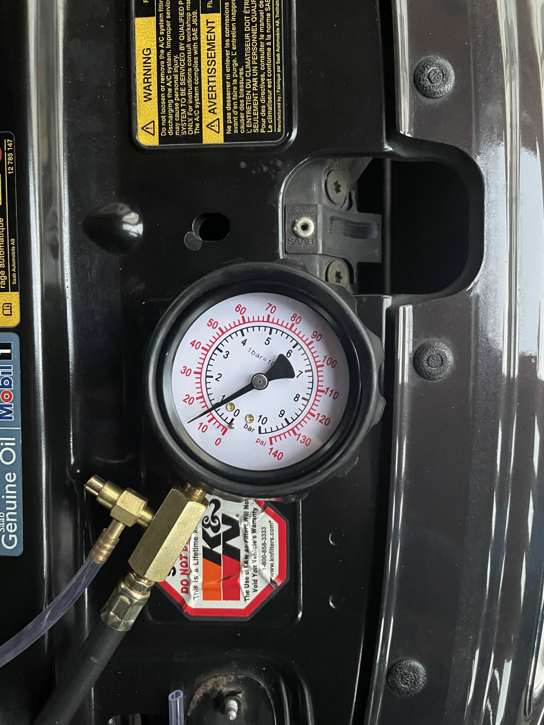

Den Benzindruck habe ich letzte Woche gemessen und den Kraftstoffdruckregler dabei gleich noch überprüft. Benzindruck liegt bei 3 bar und der Druckregler arbeitet einwandfrei. (mit Unterdruck nach WIS Vorgabe überprüft)
So langsam bin ich am Ende meiner Ideen angekommen. Das einzige was ich mir noch vorstellen könnte ist das die Einspritzdüsen tropfen... :confused:
Bevor ich das wilde Teiletauschen weiter fortführe (könnte mich wegen der DroKla immernoch in den Allerwetesten treten...) bin über jeden Tipp wirklich sehr dankbar :ciao:
Max
Wenn Du, wie ich lese, die Möglichkeit hast den Benzindruck zu messen, lass das Monometer doch mal dran und schau wie/ob der Druck abfällt. Mal weit ausgeholt gedacht, aus der Zeit als wir noch Vergaser gefahren sind, sollte der Druck bei warmem Motor abfallen könnten sich Benzingase in der Kraftstoffversorgung bilden so dass er beim Starten kein sauberen Einspritzbild und schlicht gar keinen Kraftstoff bekommt. Wenn dann die Dampfblase „weggespült“ ist läuft er sauber. Bei kurzer Standzeit bei warmem Motor = kleine Dampfblase. Längere Standzeit = Kraftstoff abgekühlt und keine oder kleinere Dampfblase. Sollte der Druck abfallen, WIS gibt glaube ich eine Angabe wie lange der Druck stehen bleiben muss, ist das Ventil an der Benzinpumpe im Stecksnschluss der (Druck)Leitung defekt.
Danke für den Hinweis, das Problem mit den Bezingasen kenne ich (leider) nur zu gut von meinem Oldie. Mir scheint auch das ich in dieser Richtung suchen muss.
Laut WIS muss der Benzin- Restdruck im System nach 20 Minuten noch mindestens 2,3 bar betragen. Also Pumpe mit dem Tech laufen lassen bis 3 bar Druck ansteht und dann Pumpe abschalten und warten. Werde das heute Abend mal testen und berichten. :smile:
Habe soeben den Benzindruck geprüft. Nach 20 Minuten ist noch ein knappes Bar Druck vorhanden.
Ich habe erstmal Einspritzdüsenreiniger bestellt.

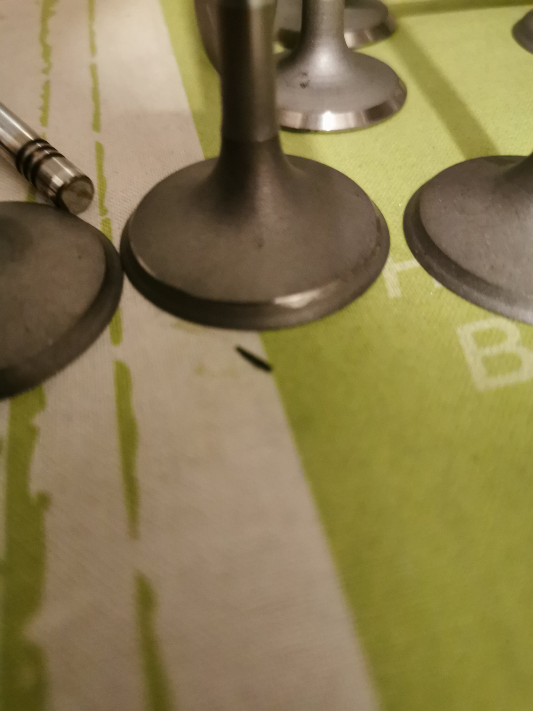

Guten Abend zusammen
Beim unserem 9-3 Kombi 1.8t Automatik 2008 ist zwar ein III, aber der Motor ist ja der selbe mehr oder weniger. Hatte auch im kalt Start starke Probleme und wenn er warm geworden ist war alles gut. Da haben wir auch alles mögliche an Sensoren gewechselt, am Ende waren es die Ventile. Das Auto schnurt auch bei Minusgraden wieder. Also wenn möglich den Druck auf den einzelnen Zylinder messen.

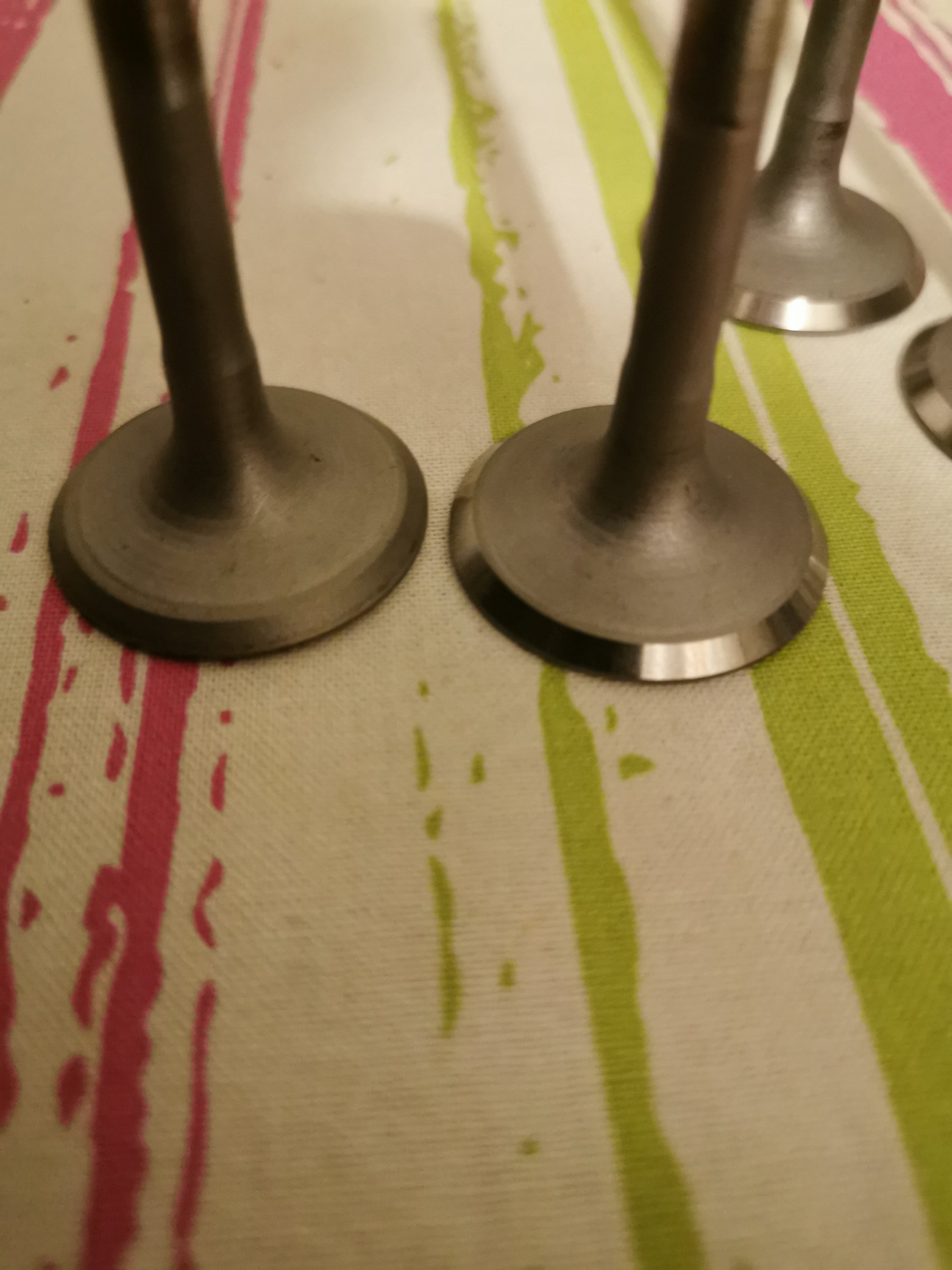

Was war genau mit den Ventilen? MfG Rene
Die Ventile waren eingelaufen. Mein 9-3 stand 2 Monate bei freundlichen da keiner glauben wollte das es an den Ventilen lag. Wir haben schon vorher die Sensoren KWS, Kühlmittelsensor und Luftmassensensor gewechselt. Neue Zündkerzen und neue Zündspühlen. Hat alles nichts gebracht. Der Freundliche hat die Drosselklappe, Schläuche und das Steuergerät überprüft. Und am Ende dann den Drucktest gemacht. Es waren alle 16 Ventile eingelaufen und scharfkantig.
Hier noch ein paar Bilder von den ausgebauten und gereinigten Ventilen
