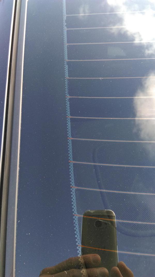

Hat jemand Erfahrung mit Scheibentönen?
habe nämlich bei meinem tx die hintern scheiben mit folie tönen lassen.
ich wusste schon vorher, dass es beim siebdruck probleme geben kann wegen weißen rändern.
hat jemand von euch einen tip, wie ich die weg bekomme?
oder hat jemand auch die scheinben tönen lassen und hat diesen hässlichen rand nicht?
gruß
gruß
Ja, hatte ich auch mal - ohne sichtbare Ränder !
Habe sie aber nach 3 Wochen wieder entfernt, weil es mir nicht gefiel.
Die Popelei sie runter zu kriegen war aber nicht ohne.
http://abload.de/img/tx46nojf.jpg
Hmmmm ok, weißt du noch welche Folie verwendet wurde?
Aber so schlimm sieht das (auf dem Foto) doch gar nicht aus.
Du kannst versuchen, sie da nochmal anzurakeln. Das empfehlen die Folienhersteller für diese Bereiche sogar, sollte also nicht unbedingt ein Zeichen für fehlerhafte Verarbeitung sein.
Folie von innen mit Seifenlösung anfeuchten, damit sie nicht verkratzt und evtl. mit Fön anwärmen!
