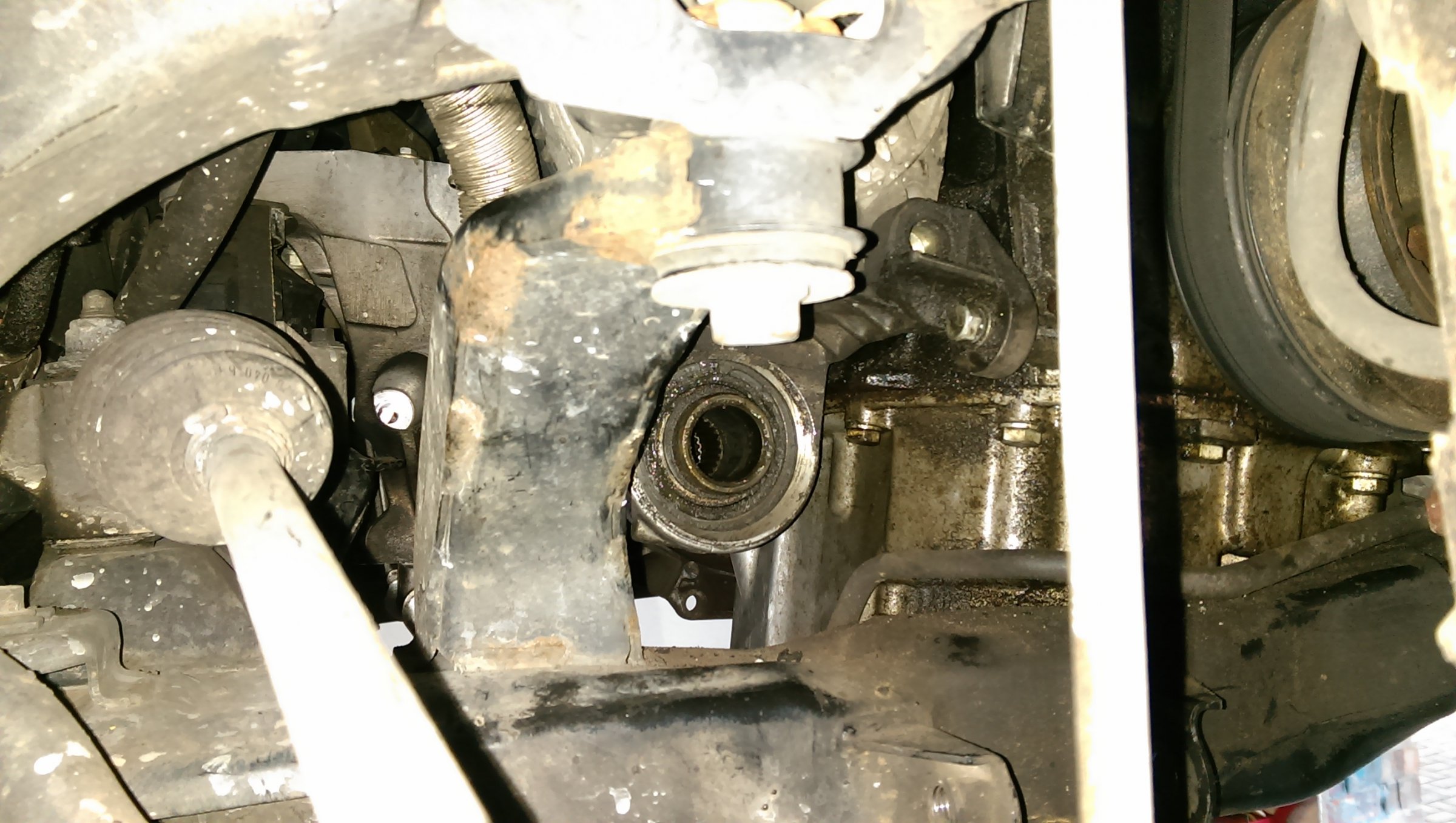

Ich komm beim Getriebeausbau nicht weiter.
Problem ist die rechte Antriebswelle. Sie ist ja zweiteilig. Die Seite vom Getriebe ins Lager bekommen wir einfach nicht raus.
Muss der ganze Halter (Foto) ausgebaut werden?
Oder wird die Welle samt Lager (wenn der sicherungsring entfernt wurde ) rausgeschlagen?
Wir wollen die Kupplung wechseln und kommen einfach nicht weiter.
Muss der Hilfsrahmen entfernt werden oder bekommen wir das Getriebe so runter und rausgehoben?
Vielleicht hatt es ja jemand von euch schonmal gemacht
Danke und Gruß

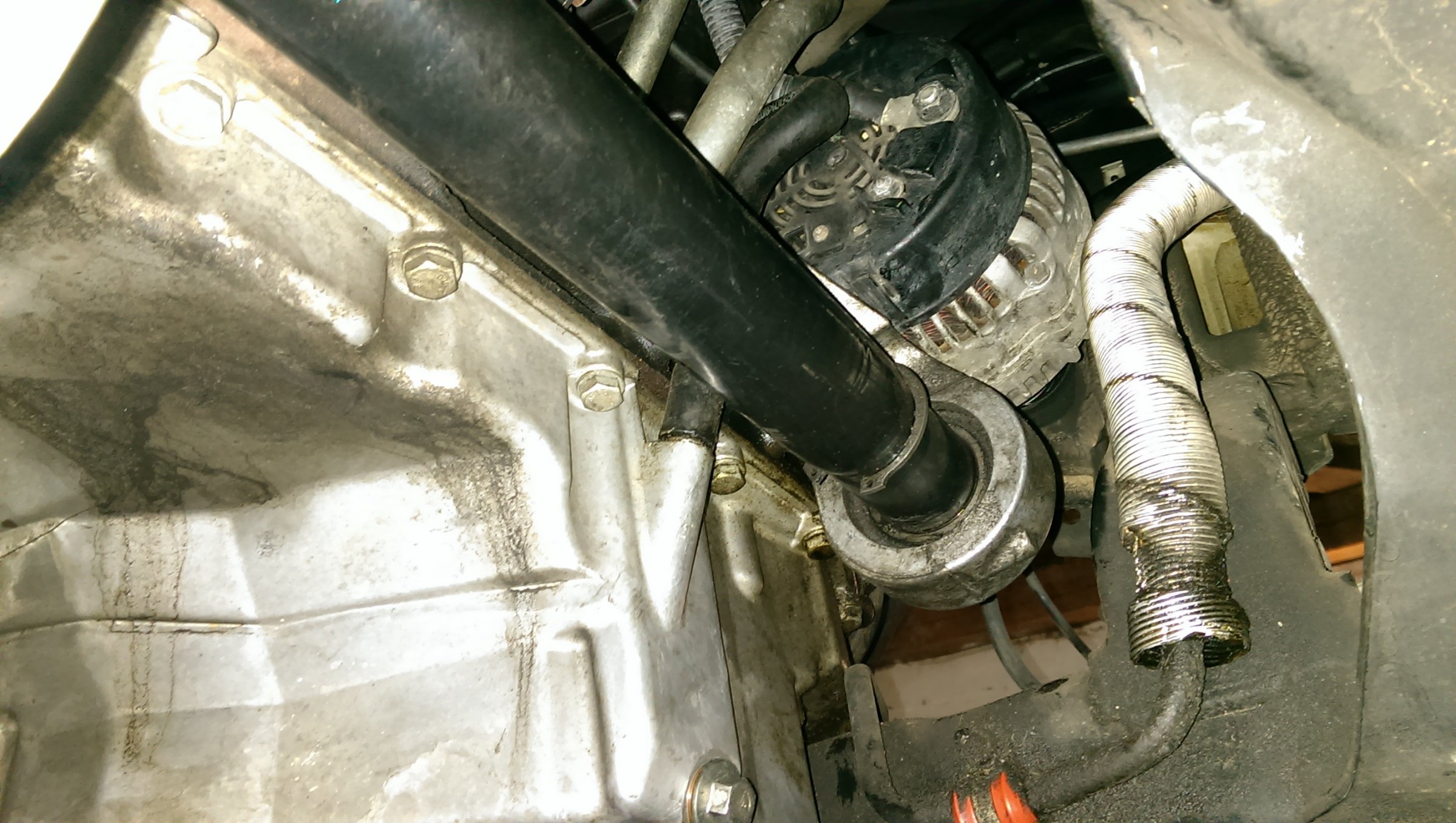

ich lasse gewöhnlich die welle komplett verbaut, da ihr schon so weit seit, nehmt doch den halter unterhalb der lima ab.dann wäre die komplette welle raus.
auch mit dem gelösten sprengring habt ihr zu wenig luft die welle zu ziehen.
rot---->herrausdrehen
gelb -----> hebel ansetzen Lima nach oben drücken
der halter sitzt an drei bolzen 13 schlüsselweite fest, wenn bolzen draußen etwas wackeln da gesamte traverse auf klemmstifte sitzt.
solltet ihr den schemel verbaut lassen, ist es hilfreich, den oberen rechten motorhalter zu demontieren, vorsicht motor nach oben mit kette absichern, so könnt ihr den motor bewegen und ihn nach rechts (beifahrerseitig) drücken um euch die fehlenden mm zu holen, die euch fehlen werden wenn das getriebe rausgedreht wird.
ps. das schöne am 9-5 ist, das man wärend des kupplungwechsel, das getriebe gut auf dem hilfsrahmen parken kann..;-)
gutes gelingen

Danke für die Antwort. Du bist mein Held. Hab eine Wis rep cd hier . Aber bekomme sie nicht mehr installiert. Windows 98 glaube. Ich werde das so weitergeben und wir probieren Morgen weiter. Danke nochmal für deine Zeit
Achso
Der rechte Motorhalter ist raus und der Motor nach oben gesichert (holzbalken) Das haben wir schon erledigt :)
Wenn du die rechte Antriebswelle eingebaut lässt, ziehst du dann das Getriebe runter und löst dabei die Antriebswelle vom Getriebe?
Die Welle hab ich auch immer drin gelassen. Das Getriebe muss sowieso nach Links abgezogen werden
Hi
Ja gut mit Getriebehalter macht sich das aber wir haben leider keinen und wollten daher Probleme beim rausnehmen vermeiden
Läuft leider alles nicht wie geplant. wir kommen mit dem Halter nicht an der Lima vorbei.
Nun haben wir die Seite erstmal in Ruhe gelassen.
Getriebe gelöst. Bekommen es aber nicht in den Hilfsrahmen gedreht. :mad:
Da hat sich Saab was einfallen lassen :hmpf:
Jetzt schauen wir das wir an einen Motorhalter rankommen um den Wagen wieder mit der Bühne hochheben zu können und probieren dann das ganze von unten.
Mit einem Motorheber ist nix zu machen.
Wenn das nichts bringt muss der Hilfsrahmen raus asdf
Mittwoch gehts weiter.
Bin für jeden Tipp dankbar.

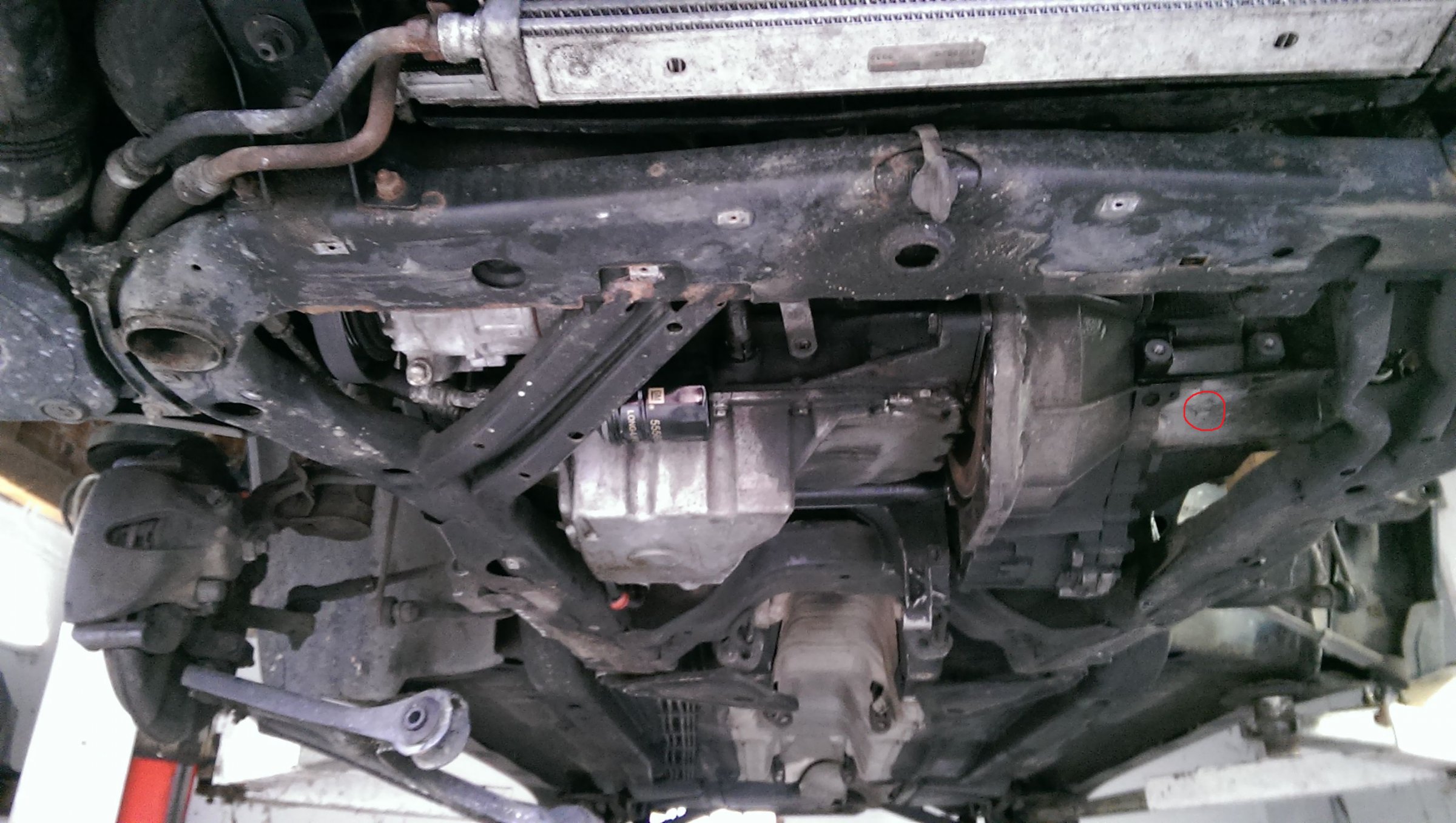

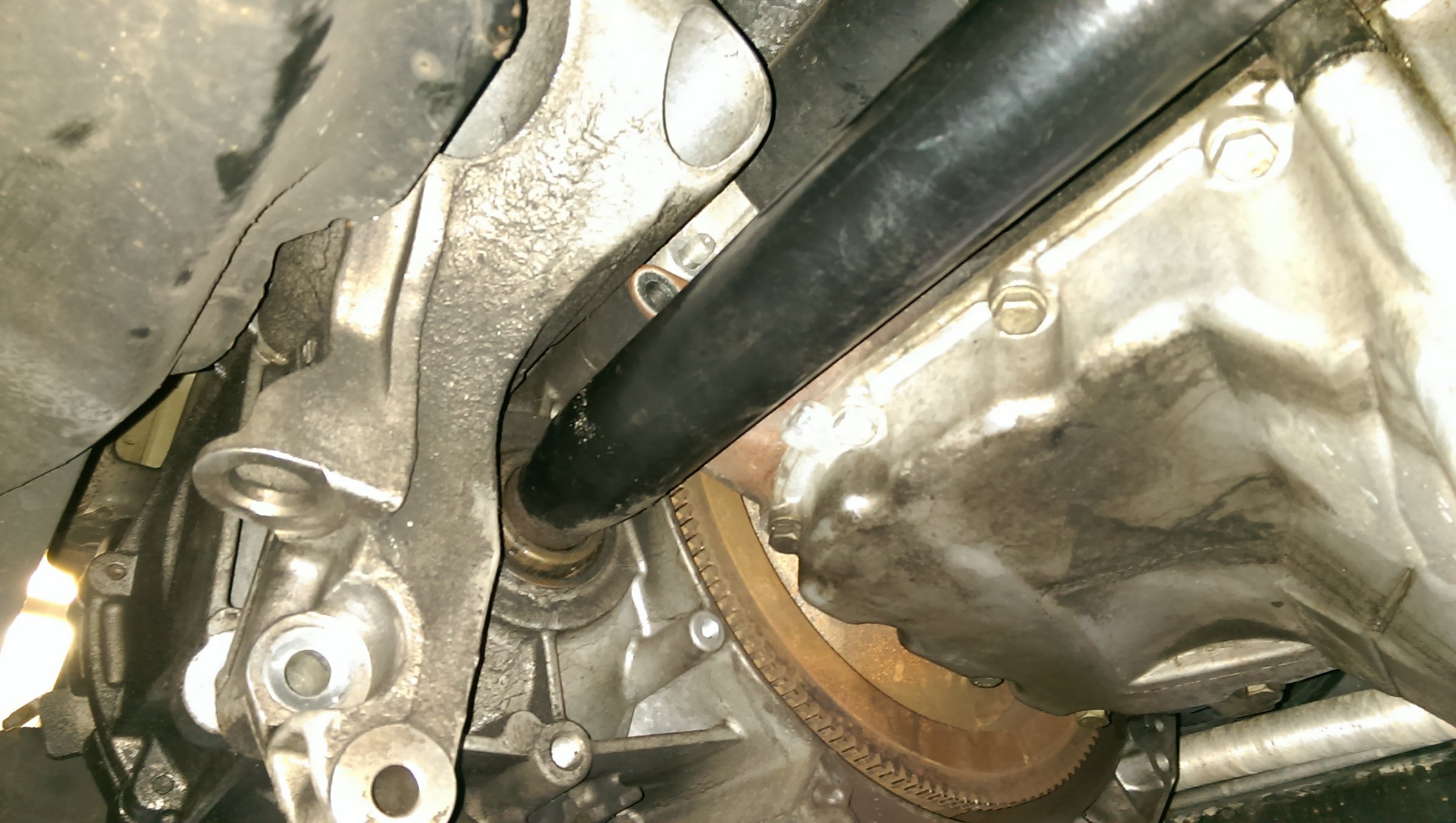

So nach 13 st Arbeit Kupplung gewechselt. Schaltung und Kupplungspedal wieder butterweich.
http://tapatalk.imageshack.com/v2/14/11/16/c87bce4b40d391d10139b2462f24236a.jpg
http://tapatalk.imageshack.com/v2/14/11/16/1c8ec8b54e759946e3d9720055db6063.jpg
http://tapatalk.imageshack.com/v2/14/11/16/77bc1b2d7764dd17df5fafdf108b2727.jpg
http://tapatalk.imageshack.com/v2/14/11/16/43dba7c45f22c8d64aaca9acff18968a.jpg
http://tapatalk.imageshack.com/v2/14/11/16/df1b023748bc847e2c6847a5734a3958.jpg
http://tapatalk.imageshack.com/v2/14/11/16/575da07d0bdd682eaaadb5ee4aa0e9ea.jpg
Bearbeitet von Walter73
Na Glückwunsch! Und den Hilfsrahmen / Fahrschemel hattest Du dann scheinbar doch abmontiert...
musste er doch auch, denn der rechte motorhalter ist noch verbaut....;-) dann fehlen einige mm
um hier vorbei zu kommen
Bearbeitet von majoja02

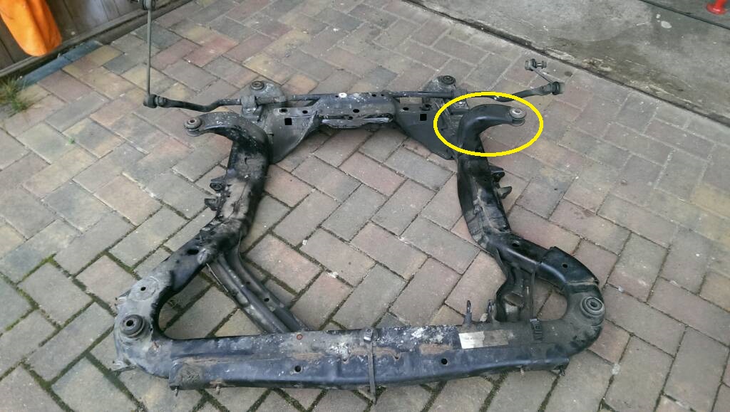

hatte der nicht einen geteilten hilfsrahmen? nur informativ?

Der Hilfsrahmen musste raus. Alles andere war für uns auch kein schönes Arbeiten.
Kühlerpaket und Lenkung hab ich mit den nagelneuen Saab Spanngurten ( im Kofferaum gefunden :) ) einfach in Position gehalten. klappte super.
Ja, der linke Teil kann runtergeklappt oder abgebaut werden.
wo bitte kann man den fahrschemel beim 9-5 teilen?
einseitig lösen und schief hängen lassen, ok aber von teilen habe ich noch nichts gehört.
majoja02s Frage bezog sich auf den 9000er
OK, alles klar.
