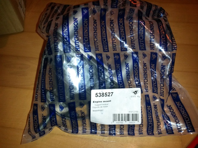

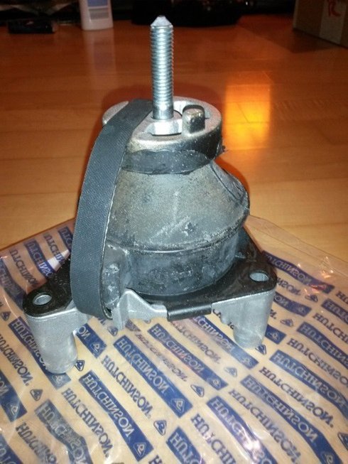

Ich persönlich hab folgendes bestellt:
http://www.motointegrator.de/artikel/457809-lagerung-motor-hutchinson-538527
=> also die alte HUTCHINSON-Nummer, mal sehen was kommt, ich werde berichten.
Beste Grüße, Uwe

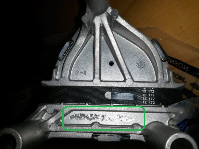

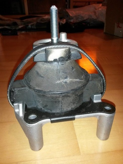

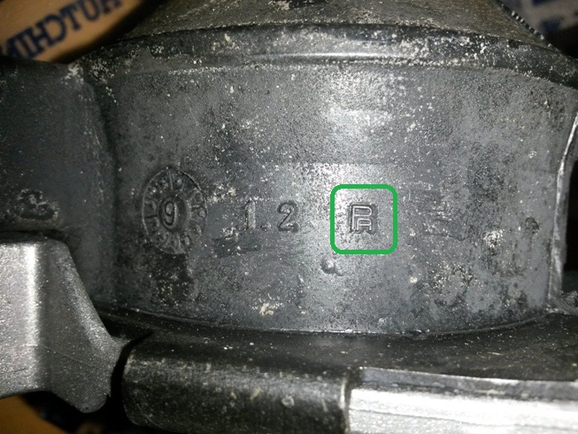

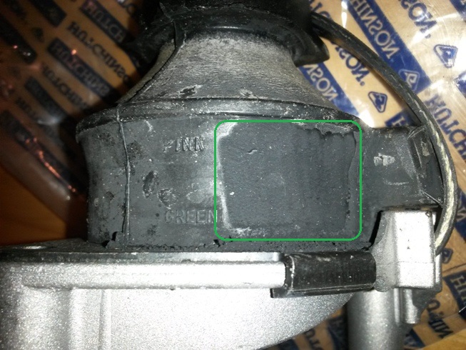

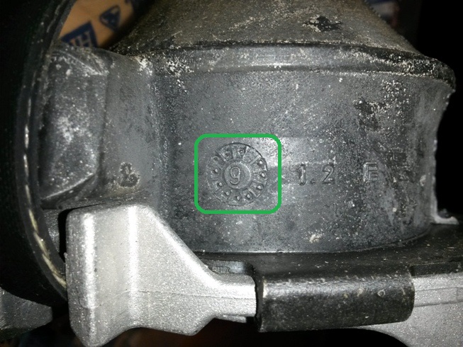

so, das ist gekommen:
HUTCHINSON 538527 = Saab 4967345, trotzdem schon mit Riemen.
Saab-Teilenummern sind rausgeschliffen.
Fertigung wie vermutet bei Paulstra, wohl Ende 2009 => ist jetzt ca. 10% nachgehärtet.
Den Unterschied zwischen
4967345 = HUTCHINSON 538527
und
5239173 = HUTCHINSON 538780
krieg ich auch noch raus.
Saab kauft das Lager übrigens für deutlich unter 20,- € ein ...
Vergleicht das mal mit dem Originalpreis ....... so ist das eben.
Grüße, Uwe
Bearbeitet von GSUS

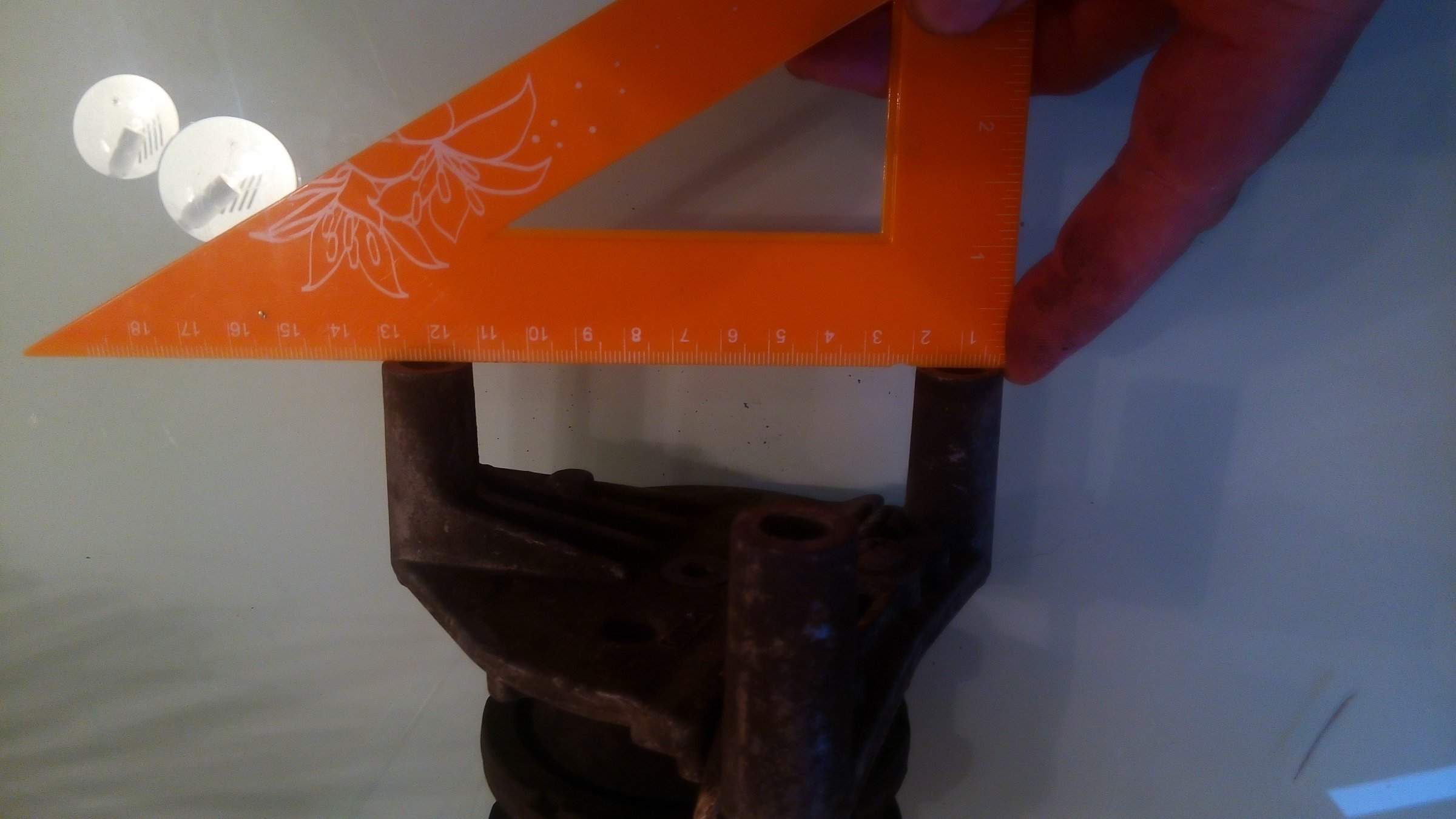

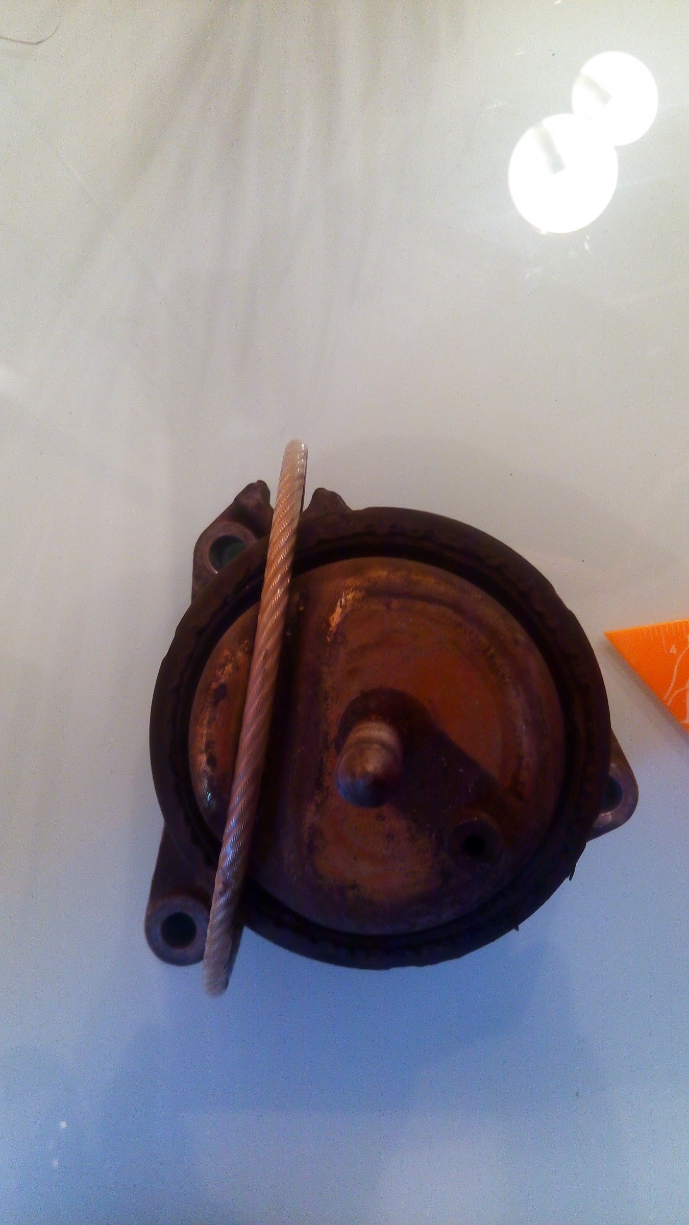

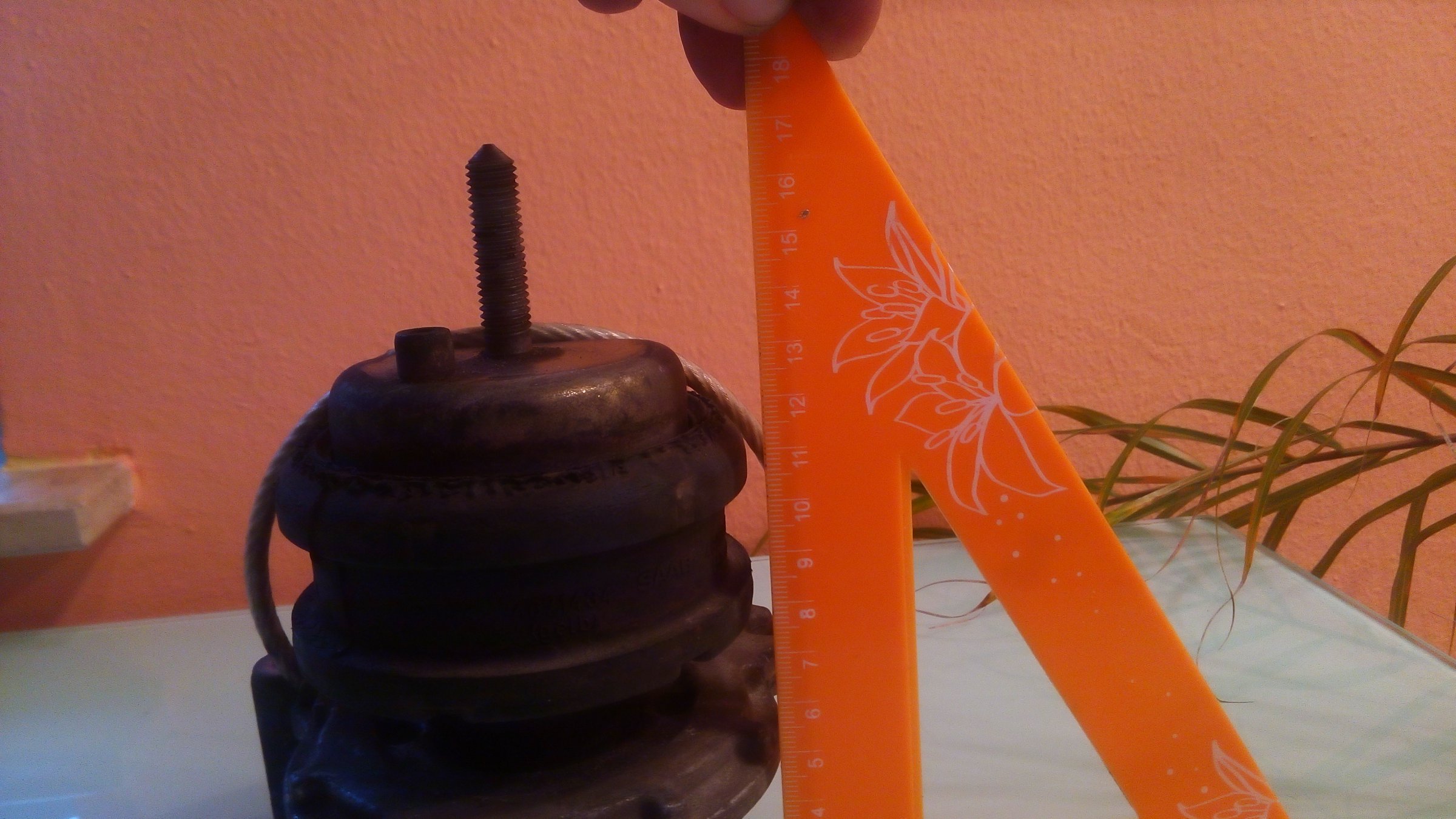

naja...mehr als 20 Euro sind an dem Lager ja auch nicht dran. Frag mich auch immer, woher die die Preise nehmen.
Aber vielleicht können wir mal die Maße vergleichen. Dann wissen auch spätere Generationen , ob beide identisch sind.
