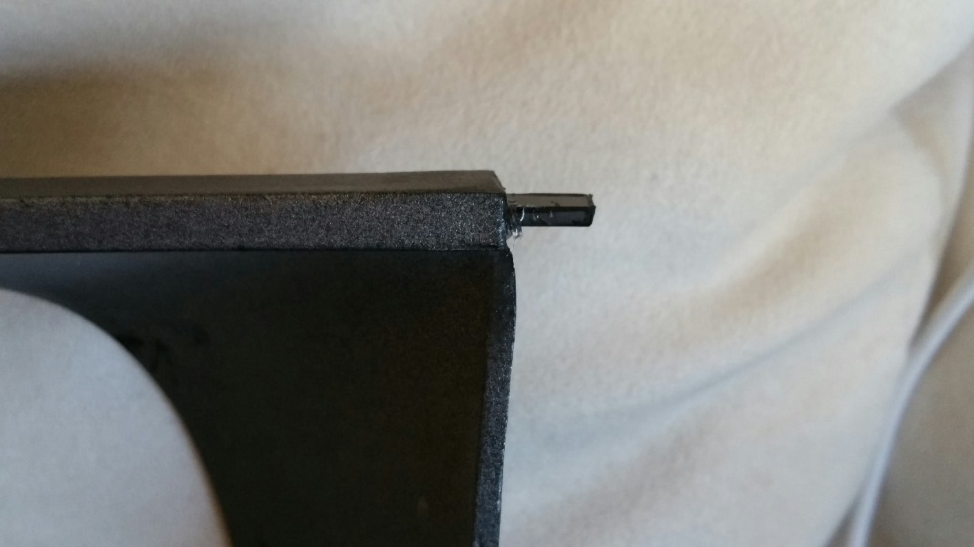

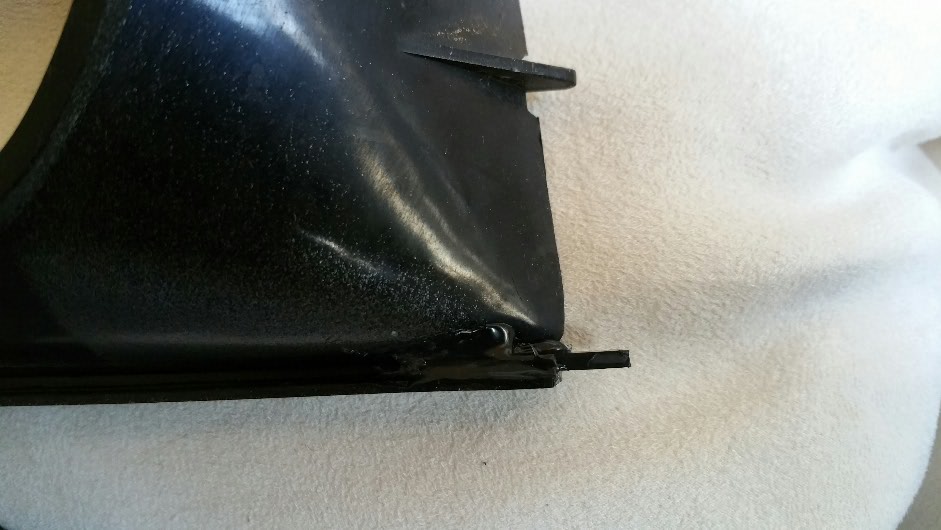

Hallo.
Gestern war es soweit. Ich hab mit einem Cuttermesser die Rückstände der alten Nasen rausgeschnitten. Nun hat man für das Einkleben der neuen Nasen viel mehr Auflagefläche. Die nachgefertigten Nasen habe ich aus einem alten Stück 99er Innenverkleidung (dort wo das edle Holzfurnier drauf geklebt ist) ausgeschnitten. Die Stärke ist gleich passend und es ist garnicht spröde. Man kann mit einem Cutter alles vorritzen und dann mit einer Zange abclipsen. Jetzt muss es nur noch halten.
Hallo.
Sieht gut aus. Und womit hast du es geklebt?
Ich habe "Repair Gel" von Pattex genommen. Die Konsistenz hat bei der Montage wirklich gute Dienste geleistet. Das Gel ist nach 24h wie Plastik und hat alles schön eingebettet.
