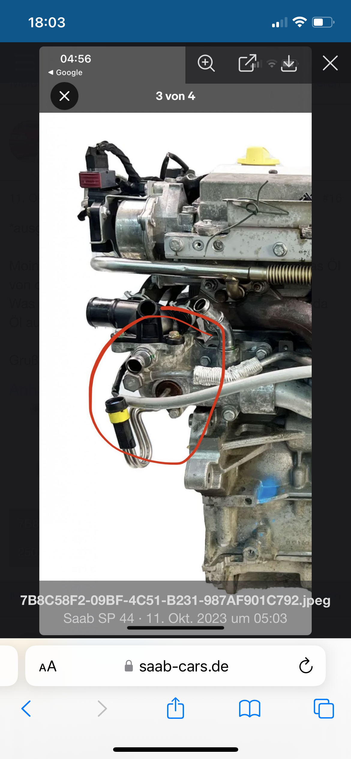

frischer Ölwechsel und Vacuumpumpendichting gewechselt. Leider verliert er immer noch irgendwo Öl. Wirklich schwer zu lokalisieren. Das Öl ist ja relativ frisch und sieht am Messstab sehr sauber und gelb aus, aber da wo es runtertropft hat es eine dunkle Farbe.
Anbei ein Foto wo es abtropft.
Jemand eine Idee? Getriebeöl ?

Das Bild kann ich nicht interpretieren. Aber die Dichtung an der Vakuumpumpe ist ziemlich zickig. Ich habe die Pumpe 3x demontiert. Dicht wurde es erst mit komplett neuer Pumpe und vor allem der neuen originalen Dichtung. Ich hatte vorher eine Dichtung von ebay (ok, mein Fehler) und eine von schwedenteile, bei beiden nachbauen scheinen die Maße nicht zu stimmen.
Die komplett neue Pumpe schien anfangs auch noch etwas zu lecken, war dann aber doch dicht. Die Pumpe ist von Pierburg und gibt's für gut 100€. Natürlich ärgerlich, wenns eigentlich nur die Dichtung ist.

Es tropft immer noch, und zwar an besagter Stelle auf dem Foto.
Da ist doch das Thermostatgehäuse welche mit Wasserleitungen verbunden ist. Wo bitte kann da noch Öl austreten?
Es ist nicht die Vakuumpumpendichtung! Die ist trocken zu 100%.
Jemand eine Idee?
Hast Du geprüft was da für Öl rauskommt ?
Motoröl oder Servoöl ?
Motoröl definitiv, schön hellbraun noch!
Wie schon mal geschrieben, das kann nur von der Unterdruckpumpe oder von der Servopumpe kommen.
Hast du mal die Unterdruckpumpe unten sauber gemacht und dann später mal geschaut?
An dieser Stelle bleibt das Öl aber auch gerne länger hängen (Kuhle im Gehäuse).
….. Es ist nicht die Vakuumpumpendichtung! Die ist trocken zu 100%…….
Auch die O-Rung Dichtung unter der Kappe?
Beide Dichtungen! Da ist alles dicht!

Ich habe nun mittlerweile bei unseren beiden Saab die jeweils beide Dichtungen der Vakuumpumpe getauscht. Die alten Dichtungen waren auch schön hart. Hab die von Neo Bros benutzt: https://www.ebay.de/itm/284379971910
So wie bei Saab SP 44 auch, ist damit die Vakuumpumpe nun dicht, ich hatte auch alles schön drunter mit Bremseinreiniger gesäubert.
Genau wie auf dem Bild habe ich auch Tropfen am Motor/Getriebe-Halter.
