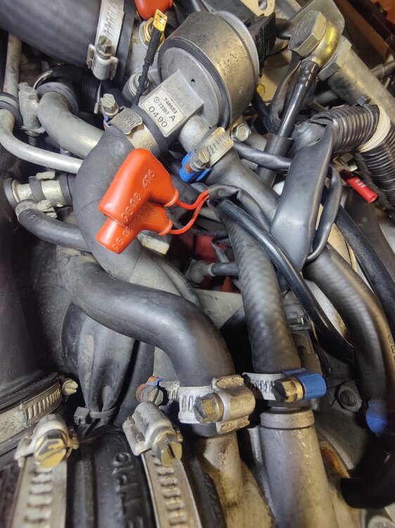

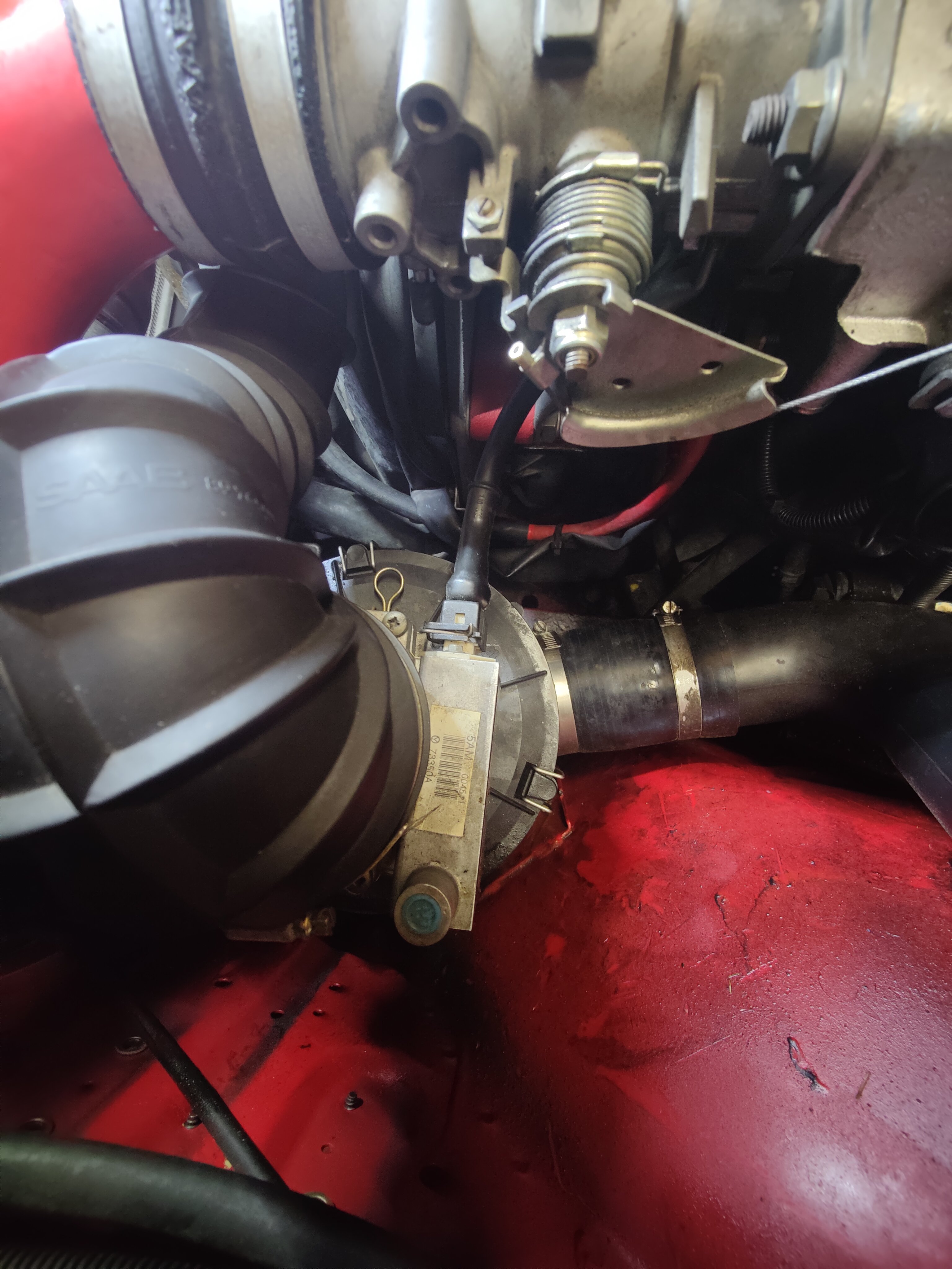

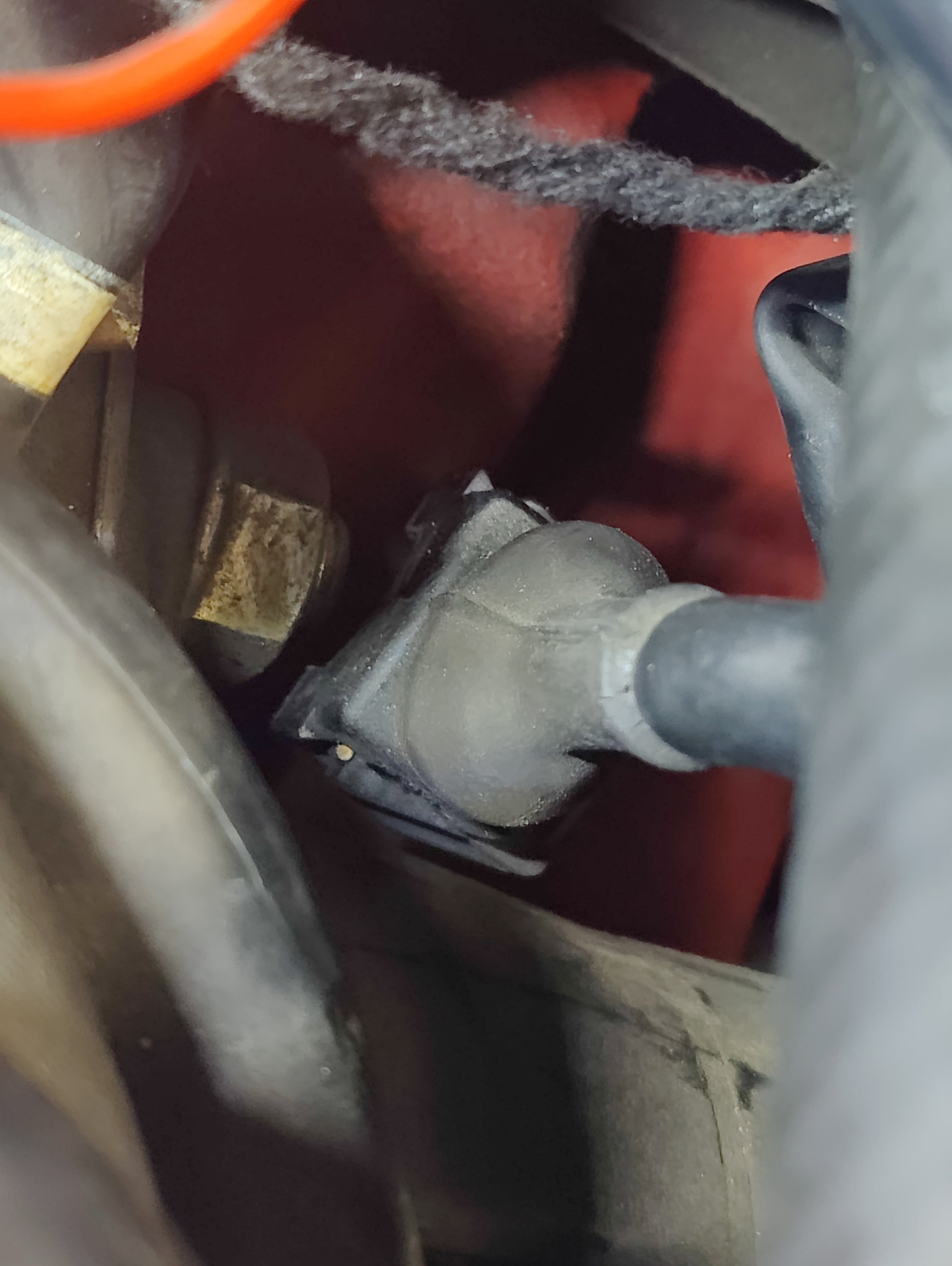

Hallo ich hänge mich mal dran als Unwissender. Handelt es sich hierbei um diesen Stecker villeicht?
Ich sehe die beiden rot-isolierten Stecker für den Thermoschalter der Klimaanlage
Und den Stecker des Zusatz-Kaltstartventils.
Beide Ausstattungen ist beim o.g. 900 LPT (oder TU16) mit Lucas CU14 wahrscheinlich nicht vorhanden,
könnten aber -optional- verbaut werden und die Stecker sind deshalb im Kabelbaum enthalten.
