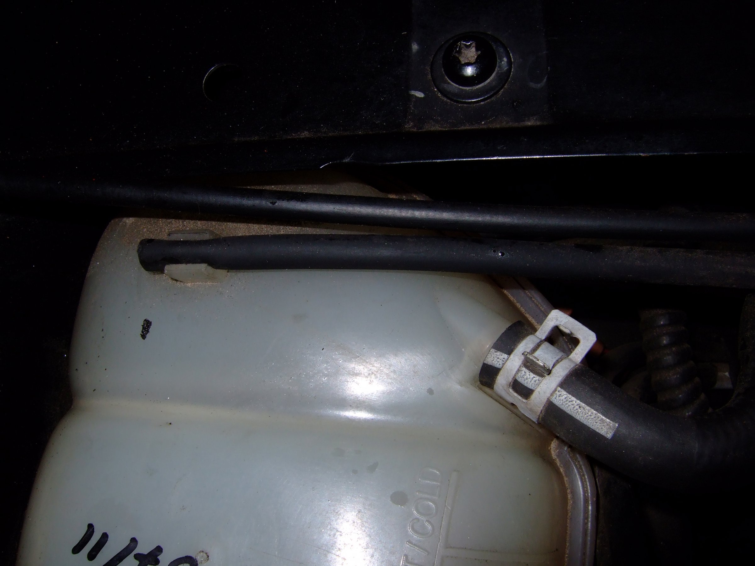

mir ist kürzlich ein (3mm?-)Schlauch aufgefallen, der in meinem Motorraum so rumliegt.
Ich denke mir eigentlich, daß soll nicht so sein - finde allerdings auch (als Laie) auf die schnelle kein passendes Anschlußstück dafür.
Darum Beschreibung: Schlauchende lag quasi zwischen Batterie (leicht unterhalb der Halterung) und Scheibenwischwasch-behälter.
Verschwindet dann unter dem fahrerseitigen Scheinwerfer mit einigen Kabeln gemeinsam in den Untiefen des Frontspoilers. Genaueres konnte ich nicht eroieren...
Da ich keine Bilder hochgeladen bekomme hier links zu zwei Bildern - dabei habe ich das Schlauchende "hochgelegt".
Bild 1: https://www.dropbox.com/s/vz53sl6v8jkomc1/2014-12-16%2011.39.03.jpg?dl=0
Bild 2: https://www.dropbox.com/s/2kloezvmy5gi9v7/2014-12-16%2011.39.21.jpg?dl=0
Auto ist ein Saab 95 Aero Sportkombi Baujahr 2000 (vor facelift).
Oder liegt der Schlauch da für irgendeine Sonderausstattung die meiner nicht hat; wäre also werksseitig vorbereitet?

Könnte für die Batterieentgasung sein.

Entweder das oder Wasserleitung für Scheinwerferwischanlage
...und was bitte, meine Herren [mention=2059]Fuchs 9-5[/mention] und [mention=6078]THSaab[/mention] heißt das für mich? Wo finde ich die entsprechenden Anschlüße, bzw wo schaue ich nach? Sorry, aber bin Laie...
Das heisst, dass wenn du keine Scheinwerferreinigung hast, den Schlauch ignorieren kannst. Entlüftet werden muss heute keine Batterie mehr.

Ich nehme mal an das das für die Batterie Entlüftung war. Bei mir ist der noch an die Batterie angeschlossen.
Du müsstest sonst die Scheinwerferwischanlage mal anstellen und gucken ob Wasser kommt.

Eben. Nix Scheibenwasch - Batterieentgasung ist richtig.

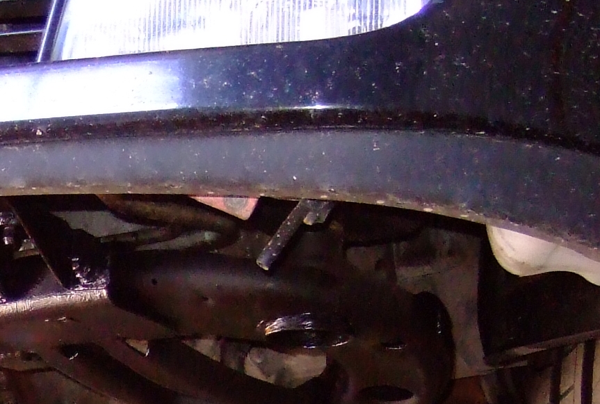

Der liegt bei meinem auch so da, wenn nicht angeschlossen:
und kommt da wieder raus:
Damit ist das Problem hinreichend geklärt und thread kann zu!

Noch kurz als Abschluss : wenn Du den Schlauch verfolgst, wirst Du sehen, dass dieser im Bereich des Nebelscheinwerfers auf der Fahrerseite endet. Die Batterien, welche ich zuletzt für meine 9-5 gekauft habe (Saab, Exide Premium) hatten am Gehäuse eine Öffnung für den Anschluss. Leider verbleibt beim Batteriewechsel in der Werkstatt allerdings gerne der L-förmige Anschlussadapter im Batteriegehäuse und ohne diesen baumelt der Schlauch halt nutzlos im Motorraum. Ich würde bei Gelegenheit mal in Deiner Werkstat nachfragen, ob die in einer zur Entsorgung freigegebenen Batterie noch so einen Anschluss stecken haben und den Schlauch dann mit der Batterie verbinden.
