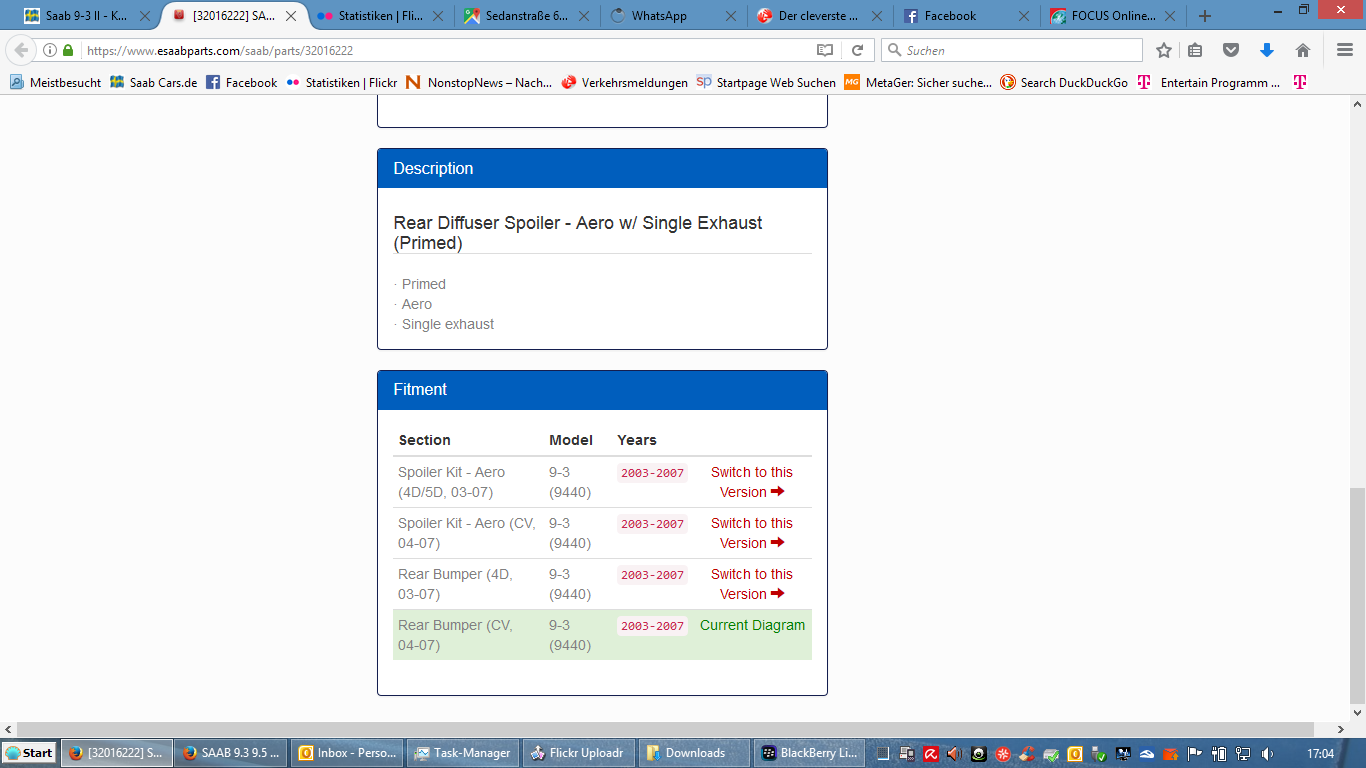

Passt dieser Heckspoiler
https://www.esaabparts.com/saab/parts/32016222
zu meinem 9-3 II 2007er TiD Kombi vor dem Facelift? Und wenn ja, gibt es dazu passend einen Endschalldämpfer?
LG, Flo
LG, Flo
nö - ist für CV 04-07
