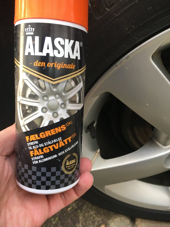

1) Meine Winter-Saab-Alus sind an manchen Felgenkanten bräunlich in Verbindung mit dem Bremsstaub angelaufen. Habe heute mal einen Femgenreiniger probiert. Nach viermaliger Anwendung ist es zwar leicht besser, aber trotzdem noch zu sehen (s. Foto, Kante unterhalb von Ventil). Weiß jemand Abhilfe?

Ich verwende Nigrin Lackreiniger für solche Stellen, bisher hab ich damit alles wegbekommen..…
Danach mit Politur drüber……

Zu 1) Danke für den Tipp. Werde ich probieren (vielleicht brauche ich eh Lackreiniger und Politur, weil die heutige Kurzwäsche mit Wasser und weichen Plastikborsten unschöne kleine Riefen/Kratzer auf dem Lack hinterlassen hat, grr).
