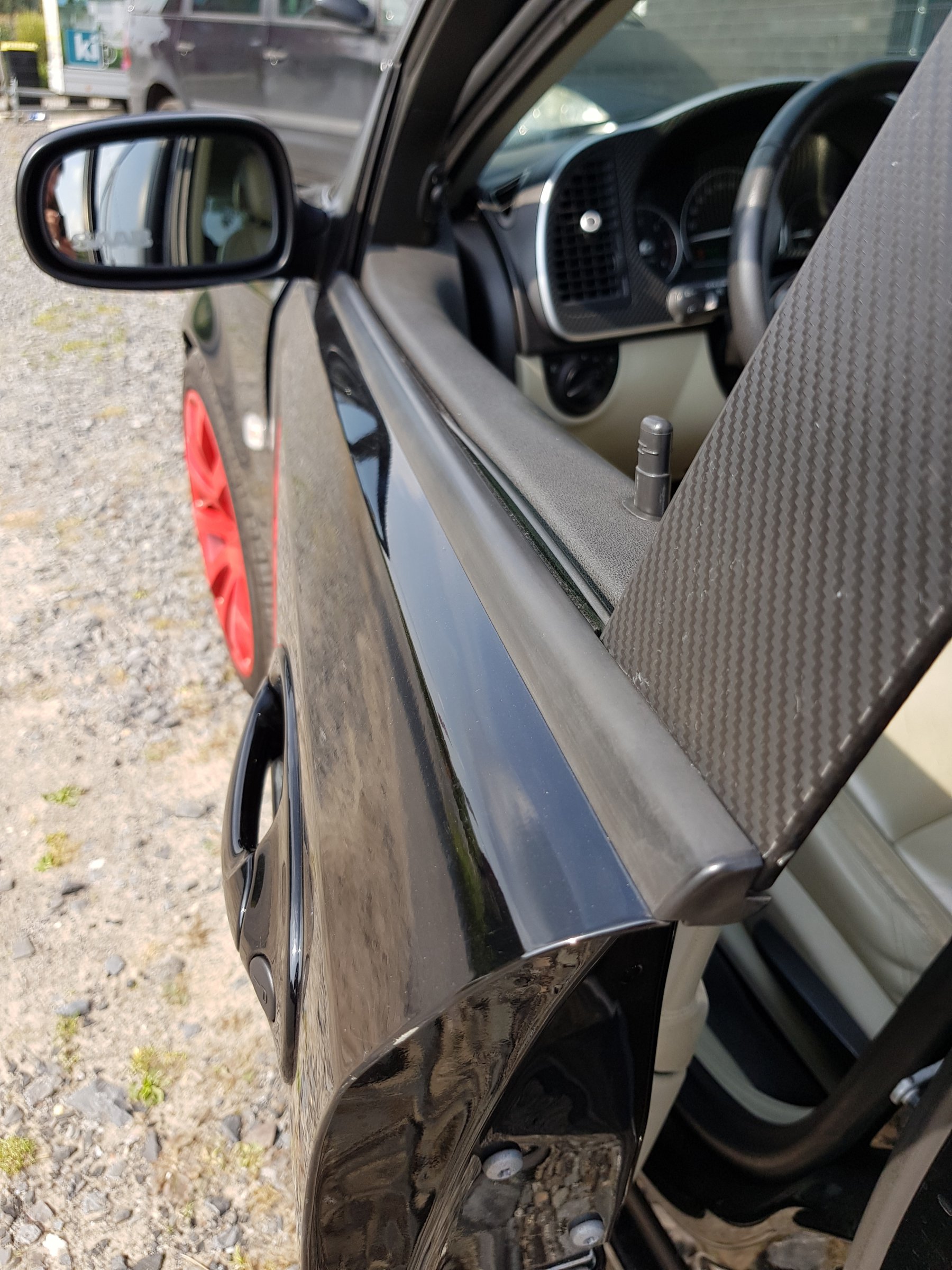

Es geht um diese Dichtleiste direkt am Fenster...
Ausbau ohne kaputt zu machen :-S20170824_153905.thumb.jpg.f357d3b53e37ba7af9b295e283f1e683.jpg

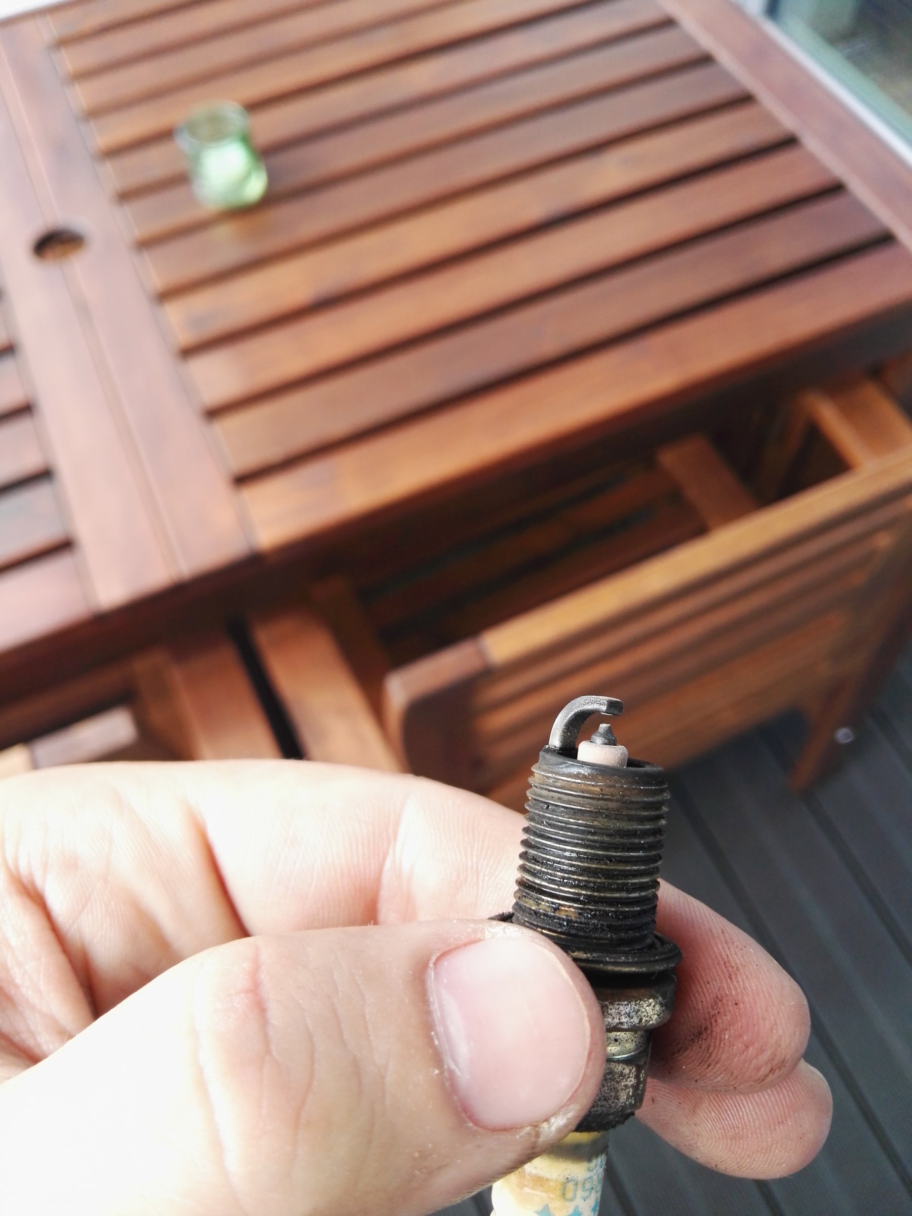

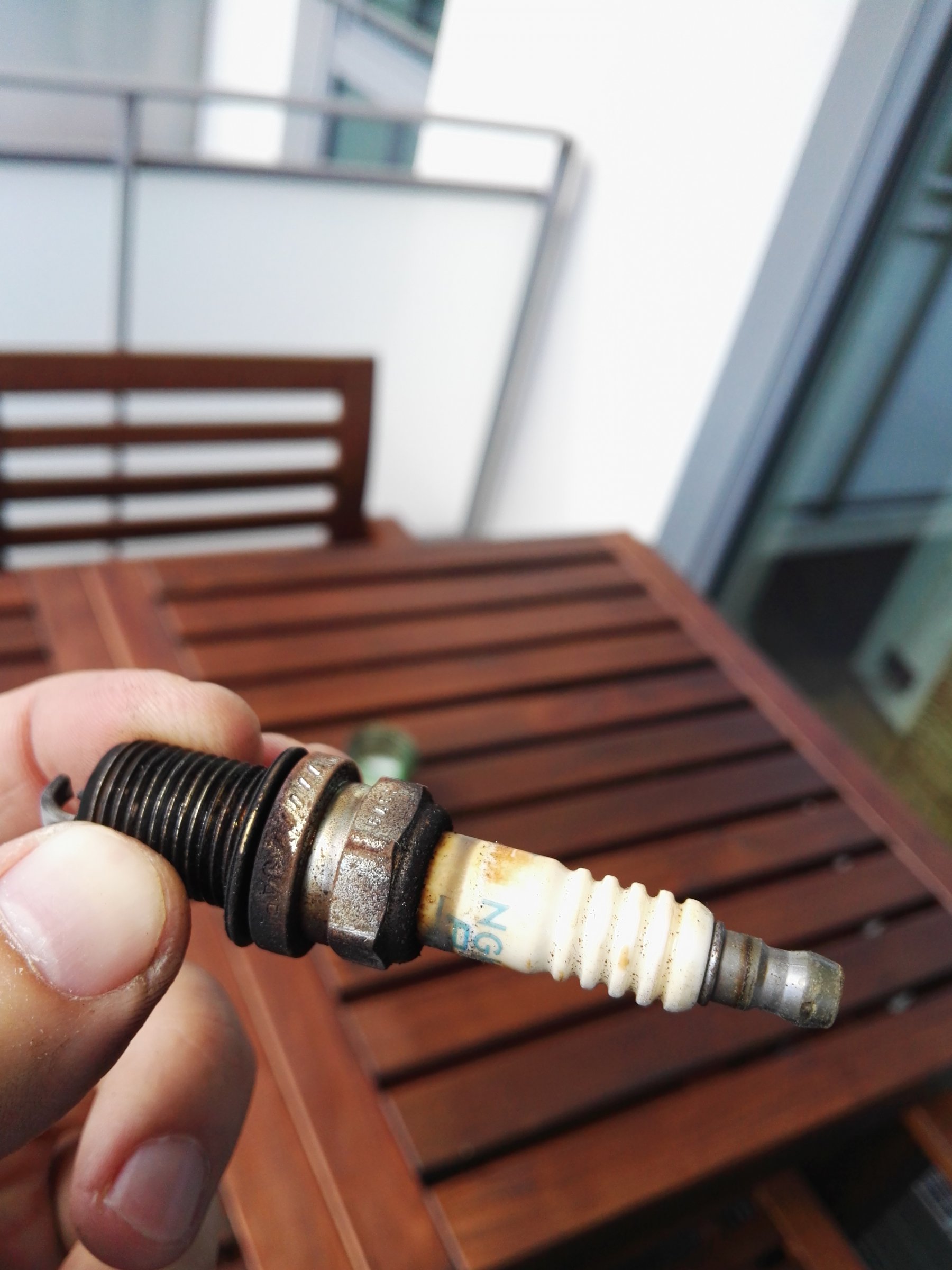

Drin sind sie, motor startet auch.
Die Zündkerze aus dem dritten zylinder sah nicht so fit aus.
Grund zur Sorge?
Grund zur Sorge?
Wie lange waren die verbaut?

Zum Thema abstreifleiste, ist geclipst und kann ganz vorsichtig heraus gezogen werden...

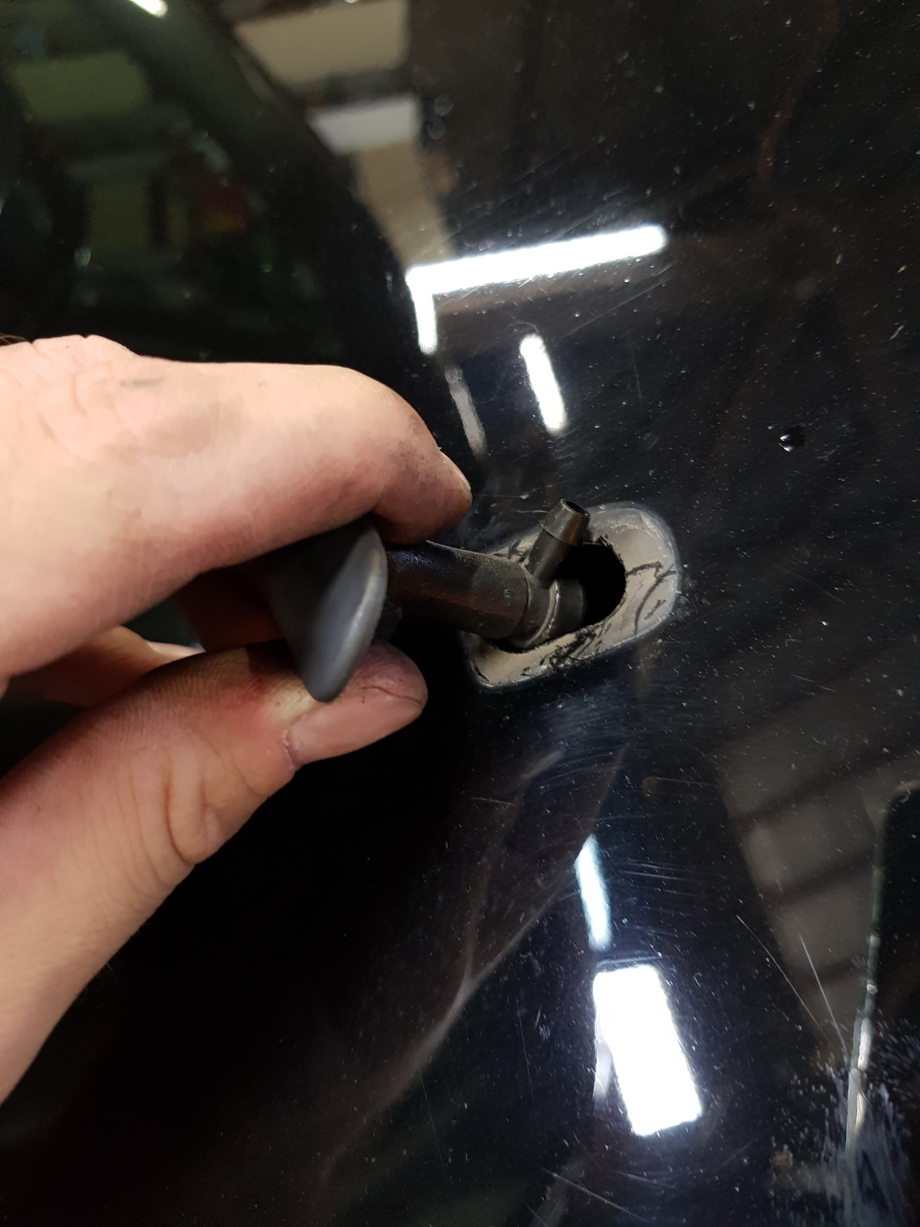

Andere Sache wie löse ich die waschdüse? Hab die schon lose aber an dem anderen Ende wo der Schlauch dran kommt ist es zu dick um es durch die Motorhaube zu stecken, jemand ne Idee ?
Hier das Problem :-D
Das ist ein elendes Gefummel, da gibt es nur eine Möglichkeit diese durch Verdehen und Verkanten durch diese Öffnung zu bekommen, ich meine die gehen nur nach unten hin raus, bin mir aber nicht ganz sicher……
Du meinst also die düse von oben nach unten durch die Motorhaube ?
Jau danke hab se raus :-D war jetzt meib gefummel ging sogar plötzlich ganz leicht :-D
Ja, da braucht es etwas Geduld und Ruhe, irgendwann gehen die Düsen raus und man fragt sich wie man es gemacht hat……:smile:……
Ich musste so anfangen zu lachen als ich die plötzlich raus hatte, in einer bestimmten Position zack draussen :-D unglaublich
