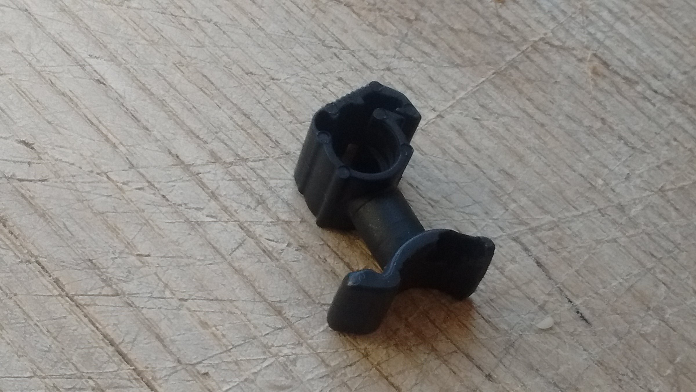

Kennt jemand die Teilenummer dieses Clips? Der hält am B207 Motor (meiner: MJ2009) die el. Zuleitung des Laderuckregelventils auf Abstand zur Zuleitung der Turboladerwasserkühlung im Bereich zw. Luftmassenmesser u. Turbo:
Oben kommt die Zuleitung rein, unten ist das eig ein "C", ein Teil davon ist abgebrochen (bei beiden Clips).
Danke!
