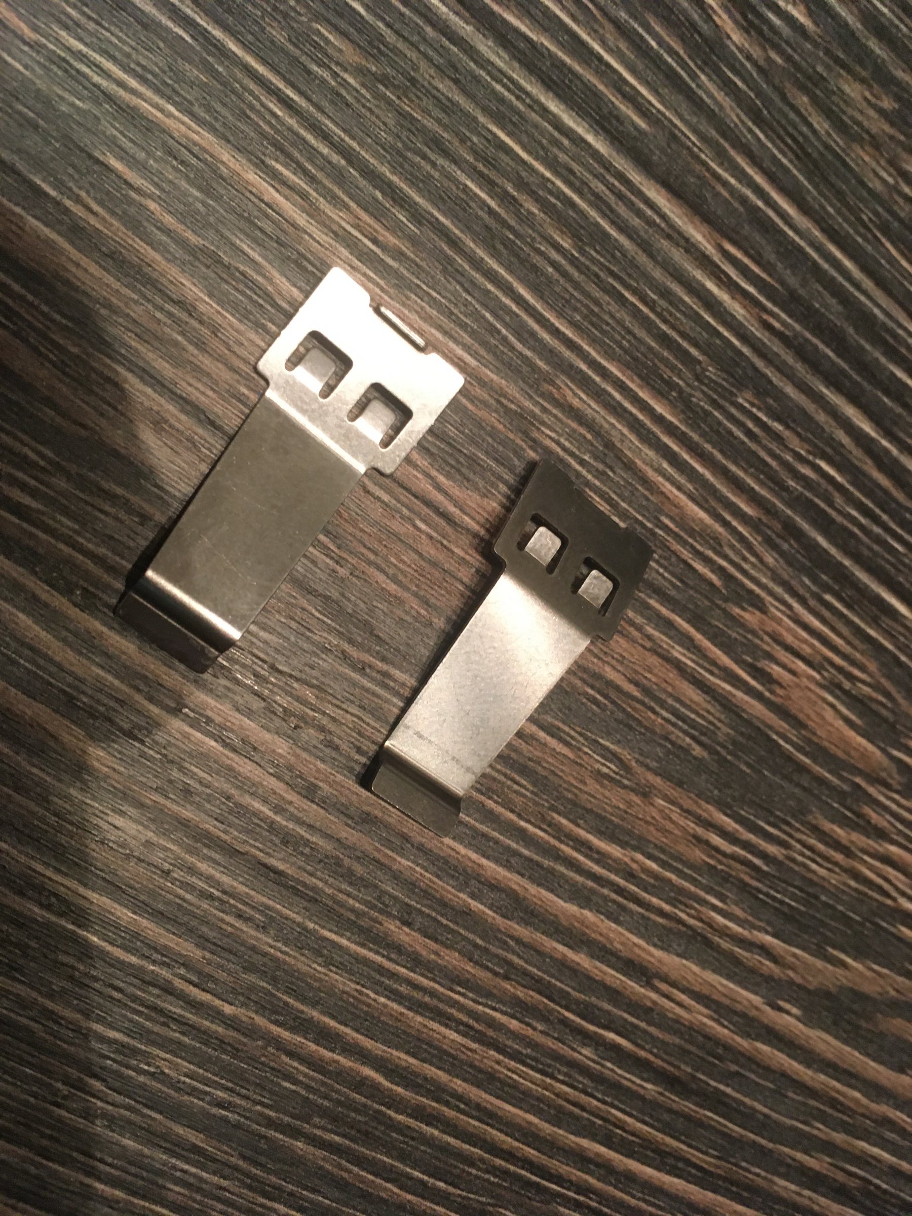

Langsam fällt er auseinander. Bei einer leichten Bremsung auf der Autobahn heut morgen gab es ein kurzes klapperndes Geräusch und dann lag das im Fußraum.
Was ist das, wo ist es her und vor allem, ist es wichtig? Für mich sieht das nach zwei Haltespangen aus, vielleicht von einem Stecker oder so. Kann jemand genaueres sagen?
[ATTACH]168520[/ATTACH]
Das sind die Halteklammern vom Lichtschalter ……
Schalter rausziehen, Klammern mit Zwei-Komponenten-Kleber an den entsprechenden Stellen befestigen, wieder einbauen, fertig ……
