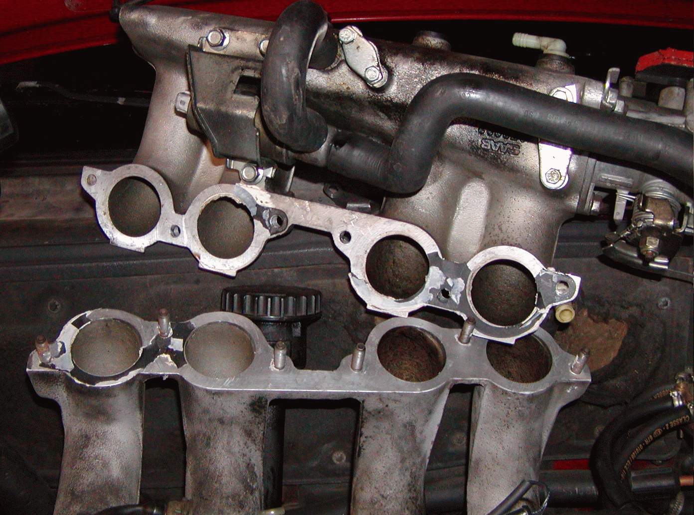

Hallo zusammen,
bei meinem 2,3er CS Sauger bin ich mir immer noch nicht so ganz sicher, ob es sich jetzt um einen M94 oder doch noch um einen M93 handelt. Einerseits ist es offensichtlich schon der neuere Motor, zu erkennen an der geschraubten zweiteiligen Ansaugbrücke, nicht die mit den "Gummistöpseln" zusammengesteckte. EZ ist 8/94. Die Fahrgestellnummer YSCC65B4P10... und auch die Schlüsselnummer Typ328 verraten ihn aber als Mitte 93er....
Ach ja, gelbe Blinker hat er auch.
Was ist das denn jetzt für ein Motor? 93 gab's doch da gerade Änderungen bezüglich Ketten und...?

Ja aber....
wat is'n dat hier dann eigentlich für 'ne Ansaugbrücke? Bis jetzt kenn ich nur die dreiteilige mit den dicken schwarzen Buchsen als Verbinder. Meine aber ist zweiteilig und geschraubt! :asdf
Da ist sogar der Saabteile Lieferant ratlos....
Ich grüsse Dich!
Saab 9000 2.3i MY90 hat so eine Brücke!
Hallo Kater, sei gegrüßt!
Danke für den Tip, vermutlich hat dann mal in früheren Jahren einer ein fröhliches Bastelstündchen an meinem Auto gehabt und einen Motor von einem älteren Bj eingesetzt...das würde dann auch eventuell erklären, warum er im Leerlauf so lausig läuft. Alter Motor, aber neuere Motorsteuerung. Der Leerlaufsteller paßt nämlich auch nicht in seine Halterung. Hab' schon rumprobiert, der Leerlaufsteller der in den Halter paßt hat allerdings nur zwei statt drei Anschlüsse. Da werde ich doch wohl noch tiefer in die Materie einsteigen müssen.
Du weißt nicht zufällig, welcher Drehsteller im MY90 verbaut wurde?
Grüße
Marcel
@maasel
Ich grüsse Dich!
Der 9000i 2.3 MY90 hat den Leerlaufregler mit der NUmmer 7586019
Der 9000i 2.3 MY91-93 hat die Nummer 8857179
Sind die original Saab-Teilenummern!!!
Die Boschnummern habe ich nicht zur Hand.....
Es gab nur zwei verschiedene in der Boschliste wo ich nachgeschaut habe, scheint also offensichtlich genau der andere verbaut zu sein - da werde ich wohl mal nachschauen müssen, was ich denn jetzt für ein Motorsteuergerät habe und dann kann ich auch feststellen, welcher Steller denn nun der Richtige ist. :-(
Wenigstens habe ich schon beide Steller zur Hand.
