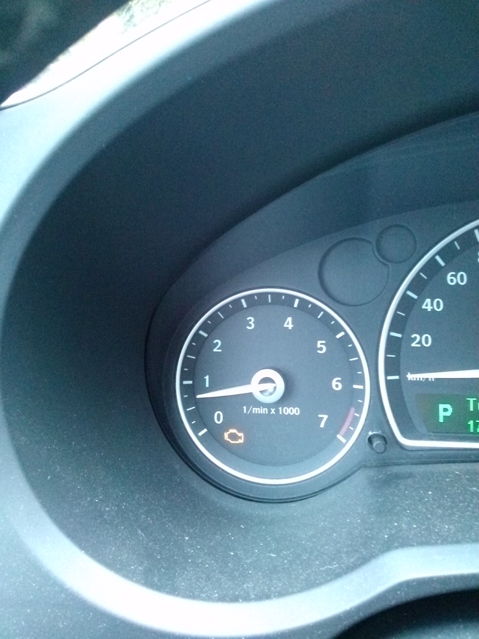

Hallo liebe Saab Gemeinde,
seit heute zeigt unser Saab folgendes an (s.Foto)
Saab 9-3 II 2007 2.0 T
Allerdings treten keinerlei Störungen im Fahrbetrieb auf , weder unruhiger Lauf ,noch zu hohe Drehzahl im Stand,
keine Überhitzung , fährt ganz normal.
Hat vielleicht jemand eine Ahnung, was das sein könnte ?
Danke.

Fehlerspeicher auslesen lassen……
Yoh ! Das Problem ist hier gibt es keine SAAB Werkstadt mehr (Itzehoe) , kann man das Auslesen z.B. auch bei Opel bewerkstelligen lassen ?

Wenns mein Auto wäre würde mich eine korrekte Fehlerbeschreibung schon sehr interessieren, diese Leuchte/ Warnanzeige kommt ja nicht von ungefähr……was nützt es diese evtl. durch einem Reset zu löschen ohne zu wissen worum es geht bzw. was es war……und wenn es dann etwas gravierendes war kann der Schaden groß sein…

Bei so einem modernen Wagen sollte dank OBD2 für den Motor betreffende Sachen jeder halbwegs taugliche universelle Tester reichen um die Fehlernummer auszulesen. Wenn es nicht gerade was offensichtliches ist sollte man mit dem Klartext der nicht-Saab-Tech2 Tester vorsichtig sein, auch wenn es wohl meist stimmt. Im Zweifel mit der Nummer noch mal hier fragen.

Android Handy oder Tablet vorhanden? Falls JA - OBD-Torque installieren, Vollversion kostet ein paar Euro und dann noch so einen Bluetooth Adapter ELM 327 fürs OBD holen. Damit kannst du den Fehler auslesen und evtl. löschen. Dann weisst Du was er anmeckert . Kostet dann komplett rund ein zwanziger. Wäre eine Alternative. Wirst Du in den meisten Werkstätten für das einfache auslesen auch bezahlen müssen. Ansonsten vielleicht eine freie Werkstatt oder z.B. einen Bosch Dienst aufsuchen.

Habe den Tip mit dem ECU-reset von Daddy durch geführt und die Fehlermeldung ist weg.
Nun werde ich das ganze mal beobachten.

Und [mention=3386]homeboy7777[/mention]: - hat sich was getan bis heute? so oder so?
Ja folgendes....
Speicher wurde ausgelesen, *Lamdasonde*
Der Herr in der Werkstatt fragte was ich tanke, ich sagte ihm mit dem E10 .
Er meinte zu 80% bei Fehler Lamdasonde, wäre das Problem zuviel Bio Anteil im E10 Sprit.
Also tanke ich jetzt versuchsweise E5 und dann werde ich ja sehen, ob das Problem wieder auftaucht.
Hatte mein Speicher ja durch 1 Std. Batt. abklemmen resetet, ging auch 2 Wochen gut, bis der Fehler wieder
aufgetreten ist.
Wie gesagt auslesen lassen, resetet und jetzt E5 getankt, nun heißt es abwarten.
Sollte der Fehler nicht wieder auftreten hatte er recht, wenn nicht kommt ja nur ein Wechsel der
Lamdasonde infrage.
Ich werde berichten ,in 2 Wochen weiß ich mehr.
Es kann natürlich auch sein, das die Lamdasonde einfach mal *fällig* ist, da ich nicht weiß
ob diese überhaupt schon mal gewechselt worden ist. Derzeitige Laufleistung 175.000 km.
