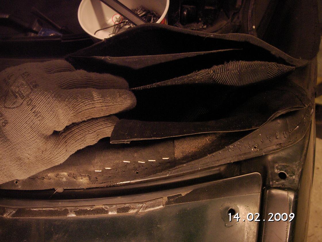

die originalen (so sie es denn bei meinem waren) sind insich verdreht und ca. 5mm breit x ca. 8mm lang.
Hilft nicht wirklich - was ;-(
ich schau mal ob ich ein Foto gemacht hatte.
Andreas
hier mein Bestes - Foto
Im roten Kreis ist einigermaßen zu sehen was ich mit verdreht meine.
Die beiden Spitzen liegen fast zusammen und dies auch noch verdreht zueinander.
