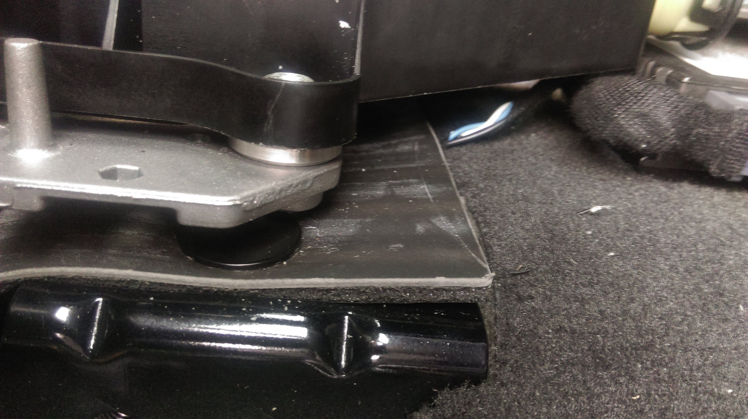

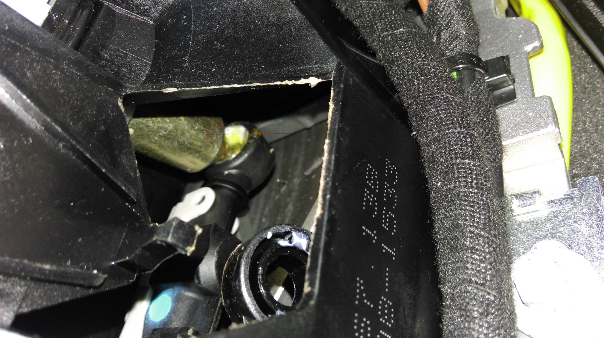

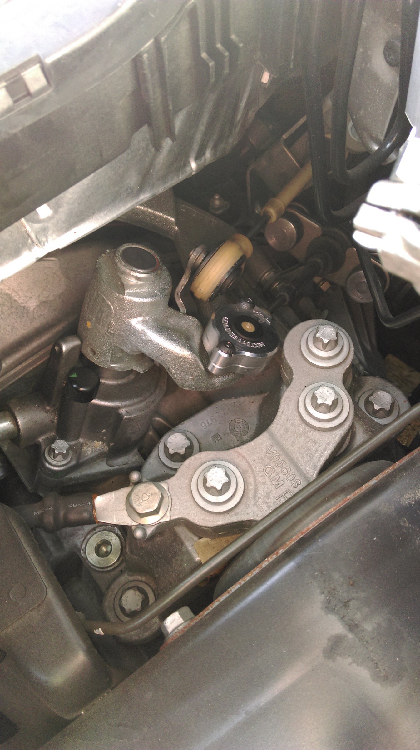

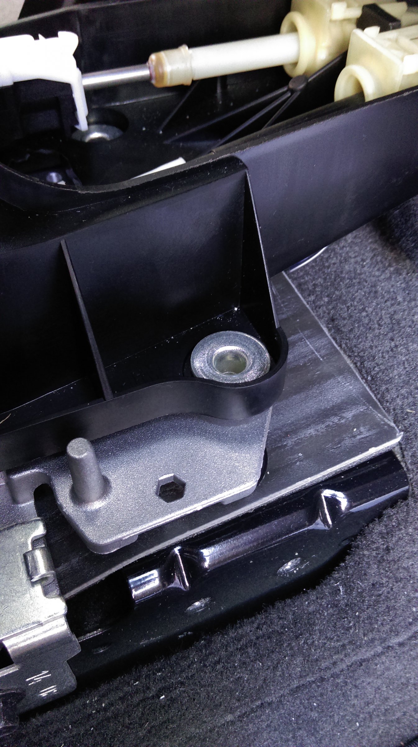

Ja genau die. Hier mal ein paar Bilder.
War alles recht easy für mich als geübten Schrauber.... Mit dem richtigen Werkzeug wohlgemerkt.

1. Schaltweg Gangknüppel wird verkürzt indem der Gangknüpel unter der Lagerung verlängert wird. Längerer weg unten ist kürzerer Weg oben. Bild 780.
Da dann das Kabel zum Getriebe tiefer sitz, blieb es immer an so einer Plastikabdeckung hängen. Diese Abdeckung musste ich dann kürzen. Das ist mit Modification To Base for 07 and newer gemeint.
2. Die Schaltkulisse wurde steifer gemacht. Die Schaltkulisse ist Gummi gelagert. Die Gummis werden durch "Metall Unterlegscheiben" ersetzt. Bild 782
3. Das Spiel am Schaltgestänge am Getriebe wurde verringert. Man setzt einfach so eine Art metallischen Überzieher über das Ende vom Gestänge. Diese hält dann alles fest zusammen. Bild 766
