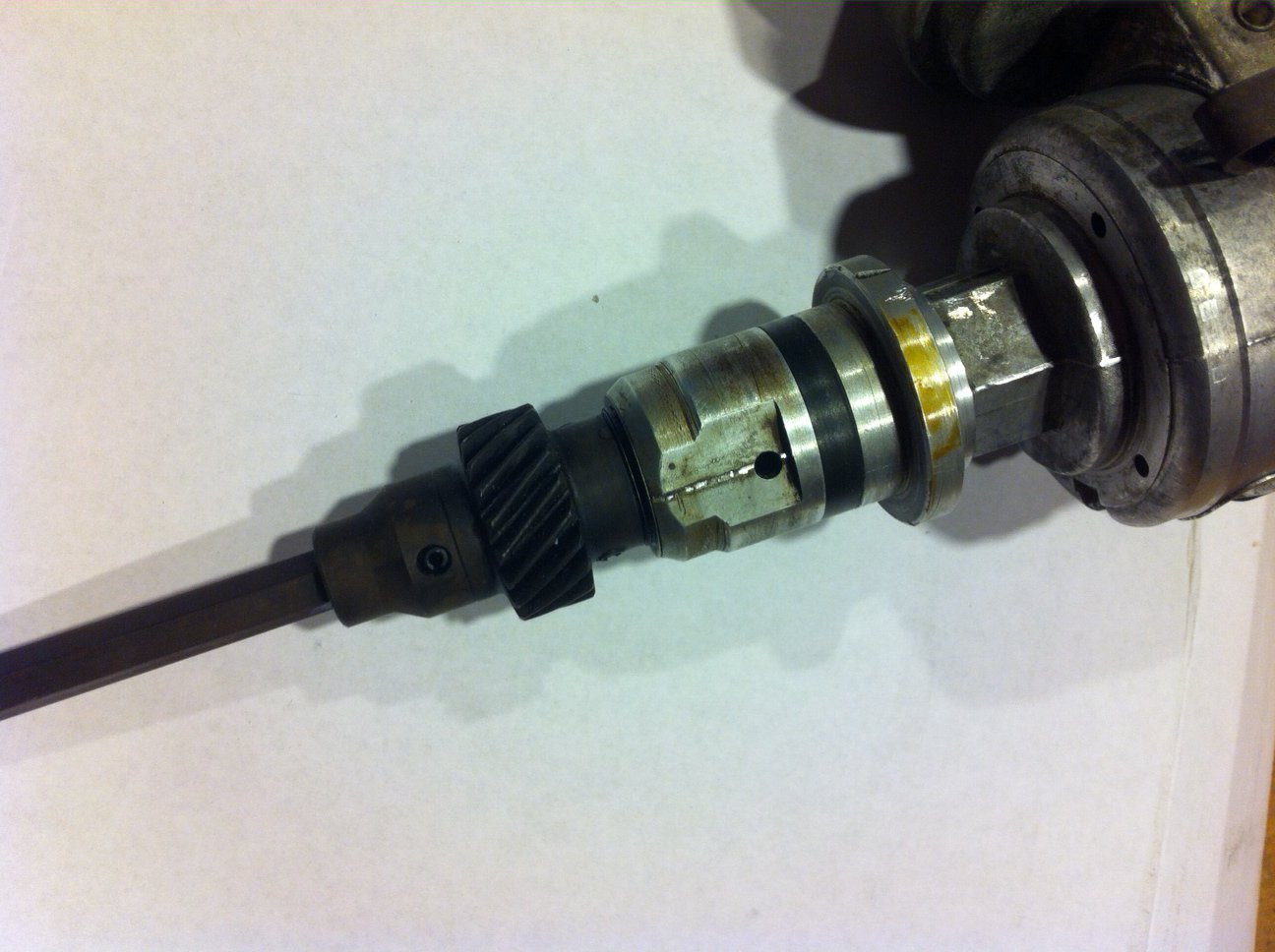

Hej,
bei meinem 99 ist der Zündverteiler futsch, ich habe jetzt ein gebrauchtes Ersatzteil aufgetrieben und dieses mal äußerlich vom Schmutz der Jahrzehnte gereinigt. Jetzt frage ich mich, soll ich vielleicht noch etwas Fett in die Lagerung drücken? Vielleicht in das im Foto sichtbare Loch im unteren Bereich des silbernen Gehäuses?
Oder ist das ne Lebensdauerschmierung?
Ich wollte den Zündverteiler jetzt nicht komplett auseinanderbauen und einen weiteren Totalausfall riskieren, sondern endlich mal mit diesem Saab fahren :)
Beste Grüße, Philipp
Das untere Teil steckt im Motor da muss nicht geschmiert werden! Unter dem Verteilerfinger befindet sich ein Filzplättchen, darauf soll nach Serviceanweisung alle 10000KM ein bis zwei Tropfen Motoröl gegeben werden!
Hej Meki,
danke für die Antwort. Sowas dachte ich mir schon halb, weil das Ritzel muss ja irgendwie angetrieben werden. Aber ich stelle hier lieber mal ne doofe Frage, wenn ich keine Ahnung habe.
Auf das Filzplättchen werde ich einen Tropfen machen, sieht sehr trocken aus.
