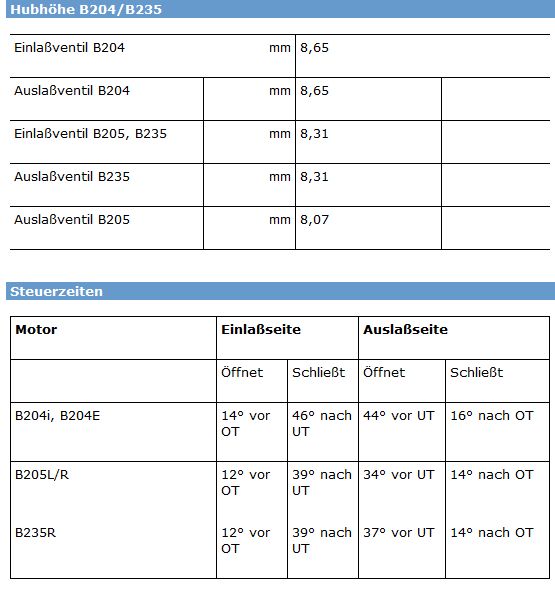

Ein Programm gibt es.
Daher die Angaben:
Alle Wellen haben einen Hub von 8,65
Gibt die Einlassnockenwelle mehr Füllung im oberen Drehzahlbereich vom B234i, spricht einen Tick langsamer an aber man kann die Gänge länger ziehen,wer hat nur die Einlassnockenwelle davon mal verbaut ? Die Ausslasswelle wollte man dann Serie lassen vom Turbo denke ich.

Kannst Du mal einen Datenblatt wie das obige von 1996-2002 mit Trionic 5 und 7 hochladen, mit den genauen Werten ?
Wolltest du nicht auch mal die Saugerwellen testen vom 234i ?
Ach was wollt ich nicht alles
Hier:
JA gelle, sage mal Dankeschön, das ging ja ruck zuck, ich schreibe gleich mal die Nr. auf die auf den Nockenwellen stehen,
weil wie gesagt unterschiedliche Nr sind von einen B204L auf einem 902 Bj 94 und einem 93-1 B204L beide mit 185PS .
Hat das noch keiner hier im Forum getestet mit der Einlasswelle oder Einlass + Auslass in Kombimnation vom B234i ? Denke da macht Sinn wenn die Drehzahl etwas angehoben wird mit grösserem Turbolader oder sehe ich das Falsch ?

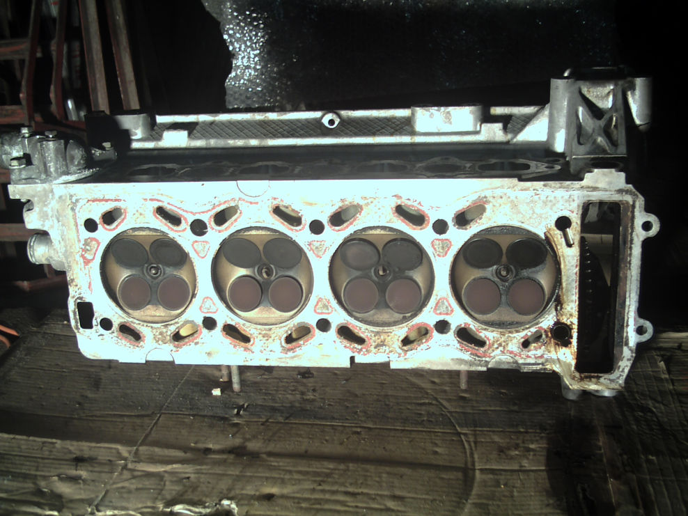

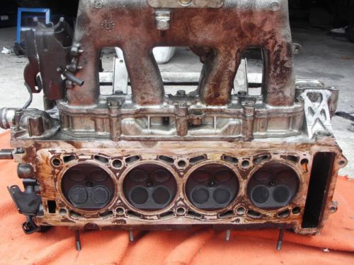

hier weiterführend

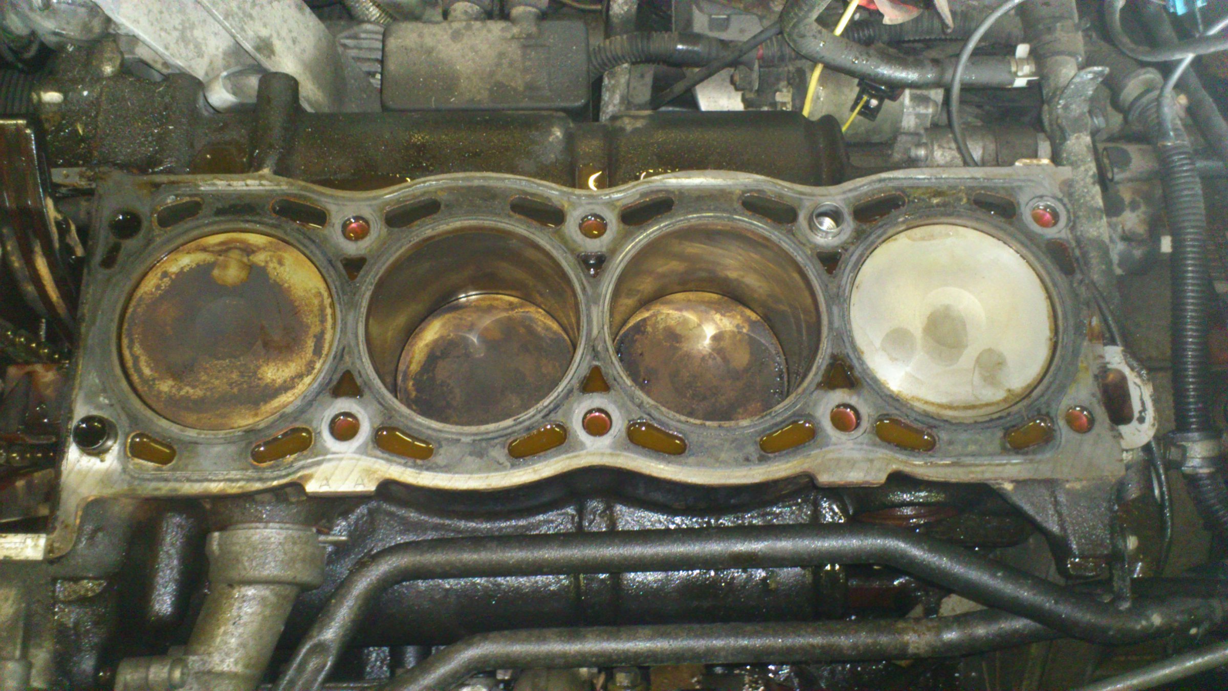

betrachte mal die ventiltellerdicke, kolben vom 204 hast du selbst vor augen!
daher auch hier noch einmal vergleichsweise
204 kopf und 205 kopf sowie kolbenboden
somit kannst du dir zu deiner kopfdichtungsfrage, sowie dem verändern der nockenwellen, all deine fragen selbst beantworten.
Sind die ganzen Kanäle beim B204 Block und Kopf VS B205, außerdem Schräger ?
Ja der B205 ist so ein Spar Eco Motor geworden, aber für Tuning , ab einer gewissen Leistung nicht so geeignet .
Das muss auch heissen das im B205 Spielzeugventile verbaut sind, selbst im Viggen sind die bestimmt verbaut,
also denke die haben nur einen Schaft von 6mm, wenn ich mir die Fotos so eingucke und wie klein die Teller sind.
