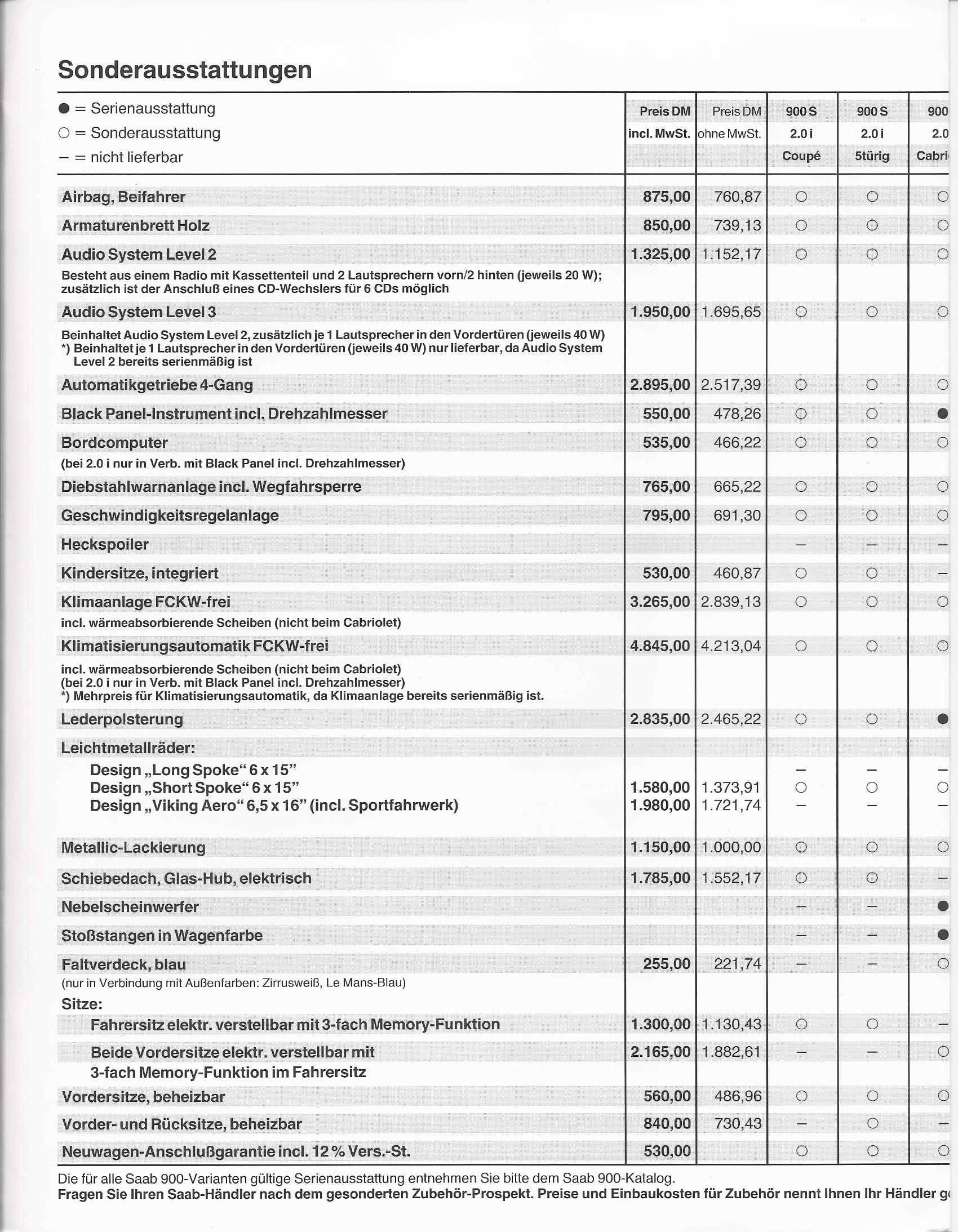

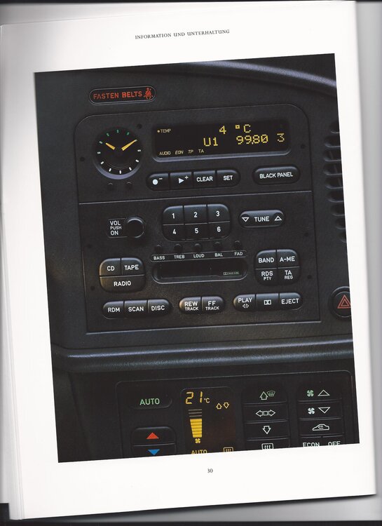

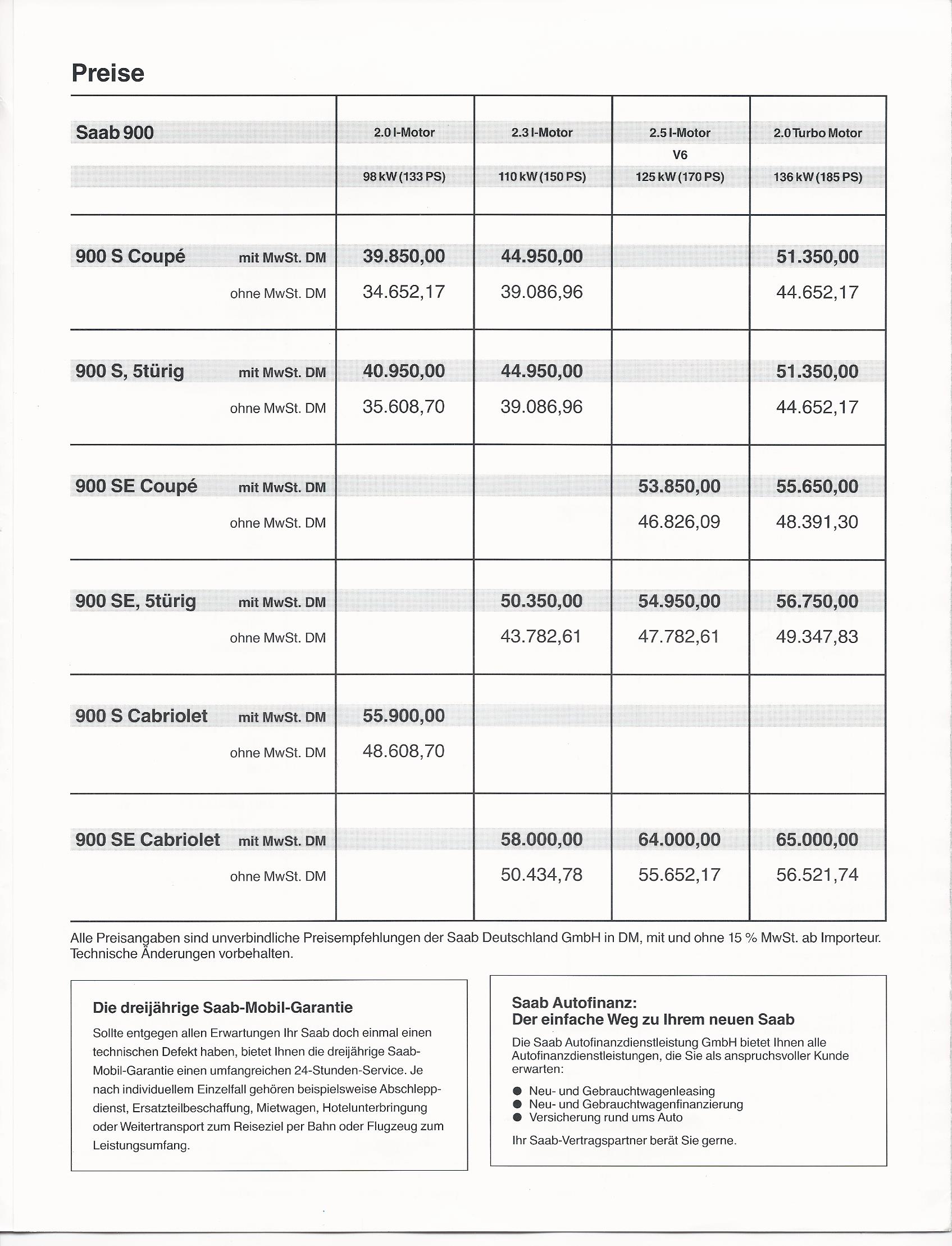

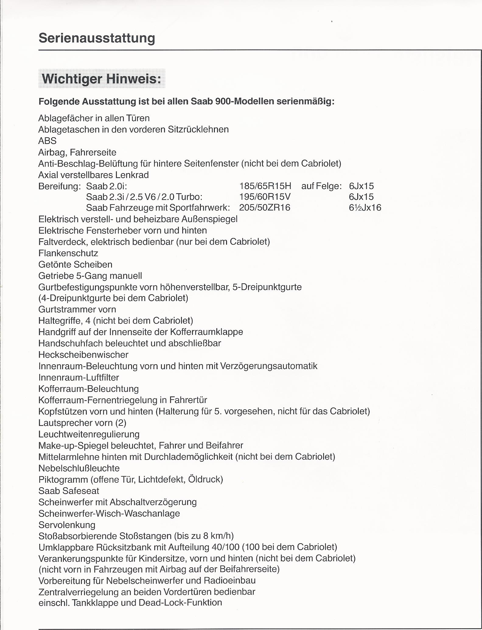

Radio1.thumb.jpg.767c7be7c3b015c72768fb2ecb9e5447.jpg Radio2.thumb.jpg.8a3078cf056e018dd2ff3a4e6a39b88d.jpg Preisliste.thumb.jpg.5bd308807a6bd9889ddc03c51e8eb854.jpg Preisliste1.thumb.jpg.89bea7a6ee8e5b1cfecd73c9d1b2ce6e.jpg Preisliste2.thumb.jpg.2a7492af080b953d88ed7b73cc37ba18.jpg Preisliste3.thumb.jpg.6e21aa02ac58f0e8321a55c95dc2ca2c.jpg Das passende Originalgerät war gegen Aufpreis von 1325DM das Audio Level 2 bzw. Audio Level 3 zu 1950DM, also 625DM für zwei zusätzlich Lautsprecher in den Vordertüren:
Der 1DIN Radio-Schacht ist also original, der 900S 2,3i hatte noch Spoiler, Alus, BlackPanel und lackierte Stoßstangen als Unterschied zur Basis, richtigen Luxus gab es dann erst im SE
Haltbar ja, die head unit geht selten kaputt.
Was für ein SID hat du drin? Ohne 2 oder 3 fehlt die Anzeige, meist auch Kabel um das nach zu rüsten.
