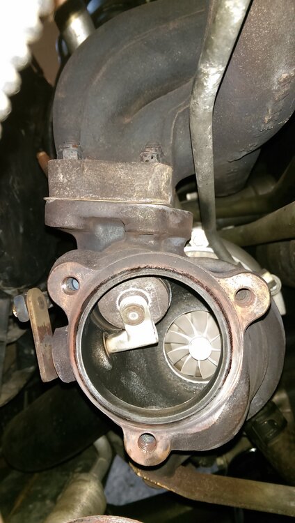

Hallo
Kannst du mir einzeichnen wo der Riss war oder wo ich suchen könnte?
nicht von der Schraube irritieren lassen. Die Bolzen wurden alle schon getauscht

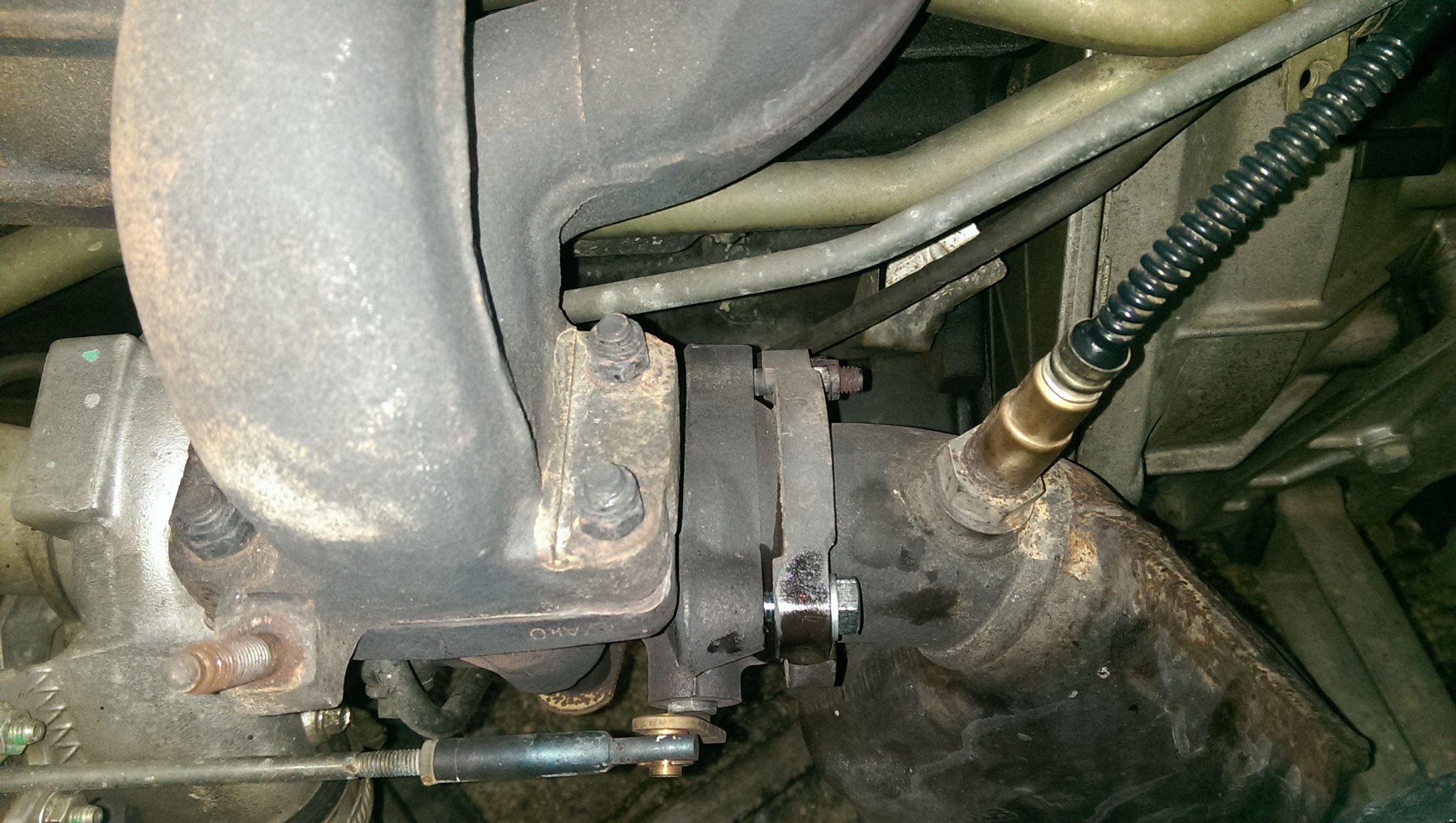

Ich glaube ich hab den Übeltäter gefunden. Die neuen Muttern vom Turbolader sind wieder lose. Habe nur für die drei Muttern bei Flenner 16 euro gezahlt.
Und dann noch die drei Stehbolzen. Die alten haben sich gelöst, die neuen jetzt auch wieder. Das kann doch alles nicht war sein. :mad:
Hallo
ist schlecht einzuzeichnen. Besser zu erklären:
Wenn du auf den Flansch guckst, so ist dieser ja mit den 4 Bolzen und den vier Muttern befestigt.
Vorne zwei/hinten zwei. Und der Riss war mittig zwischen den beiden hinteren Bolzen-also Richtung Motor.
Kann man von vorn nicht sehen. Das sieht/erahnt man erst, wenn man die durchgebrannte Dichtung sieht.

Ich werde morgen mal versuchen die Stelle am Krümmer mit Spiegel und Taschenlampe zu betrachten.
Hab den Krümmer von hinten beleuchtet. Kein Riss zu finden.
Da ich hier aber gelesen hatte das sich bei einigen die 4 oberen Stehbolzen gelöst haben habe ich dort die Ratsche angesetzt.
Und ja sie ließen sich alle noch eine virtel Umdrehung anziehen.
Probefahrt und daumen gedrückt. Ansauggeräusche sind weg, so leise wie beim Kauf.
Nun muss ich das ganze mal beobachten. Werde mir wohl in der Zwischenzeit einen neuen Dichtungssatz mit allen bolzen und Muttern zur Seite legen.
Ich höre es ja wenn sich wieder was gelöst hat.
Danke nochmal für den Tipp.
Fest sahen sie ja aus
