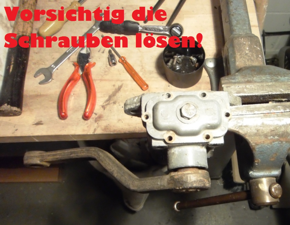

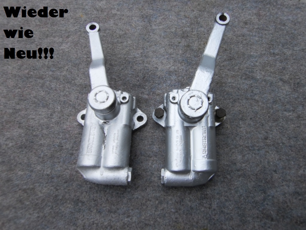

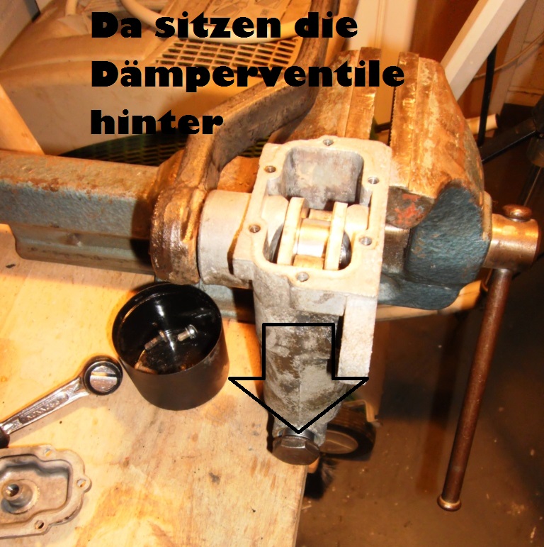

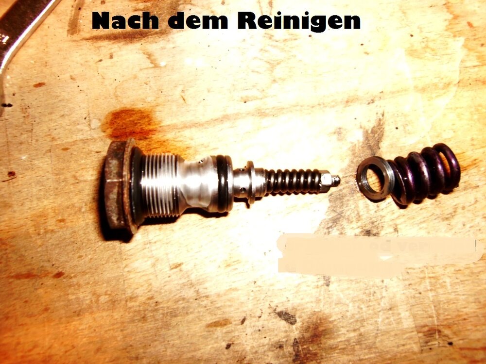

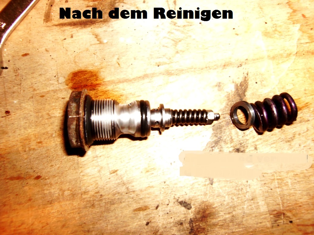

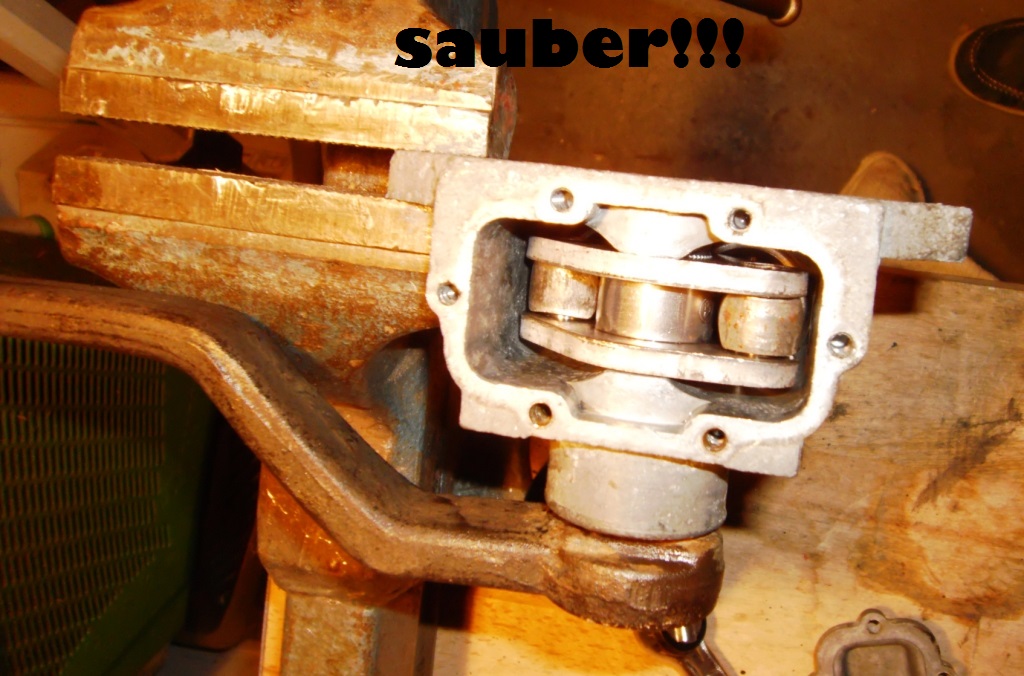

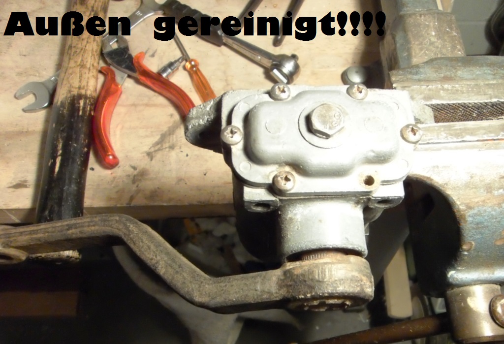

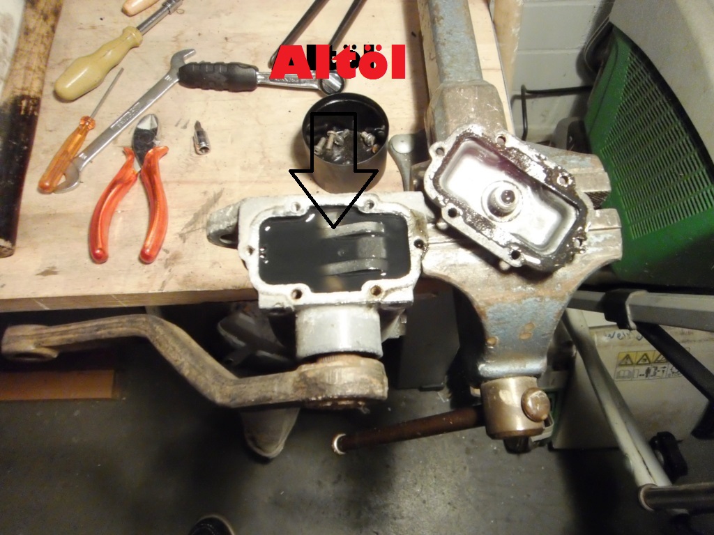

Überholung der hinteren Hebelstoßdämpfer Saab 95

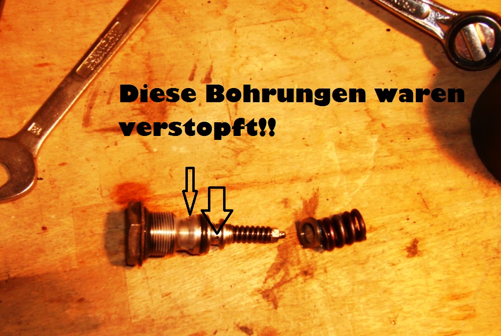

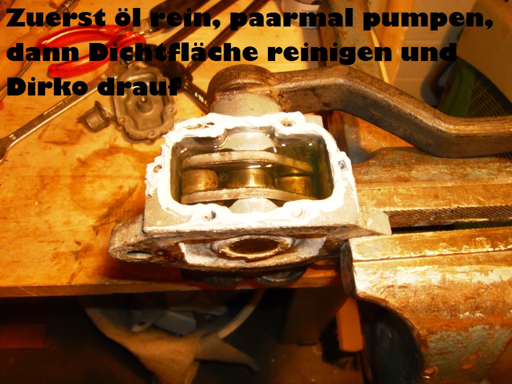

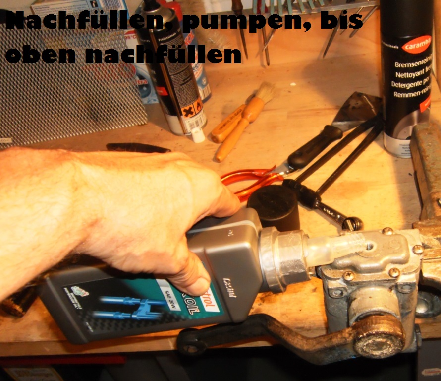

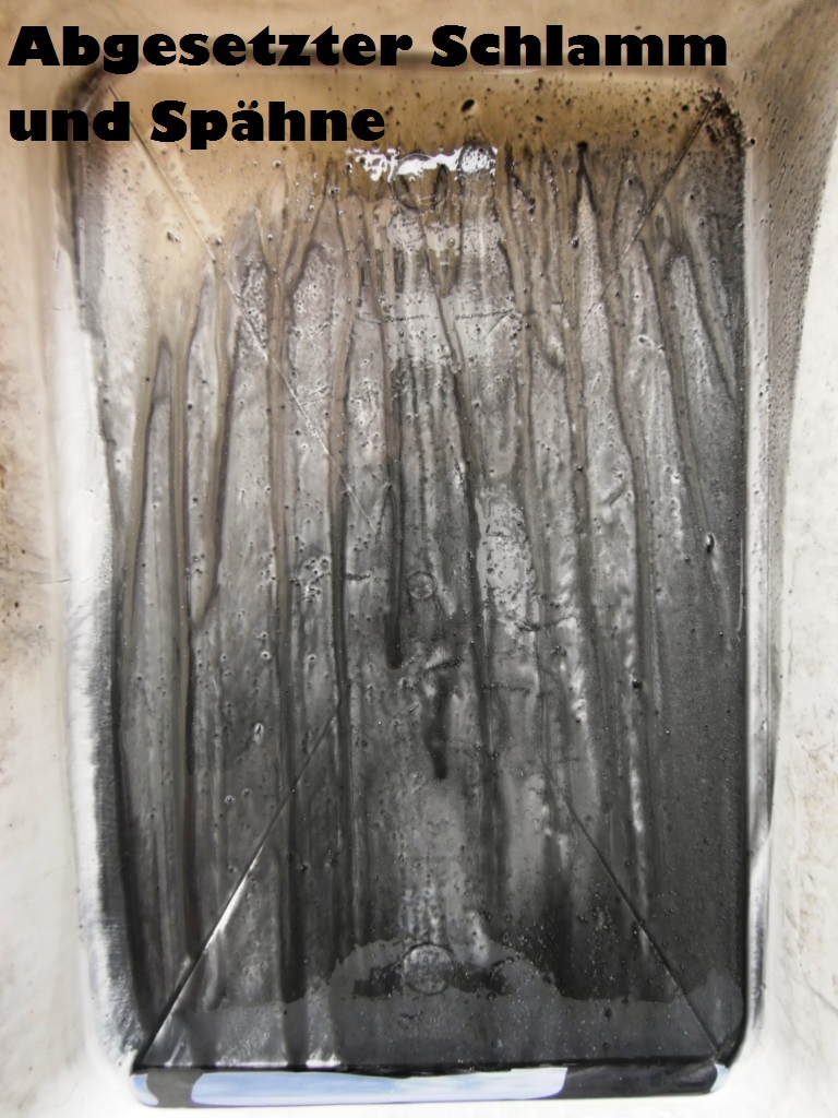

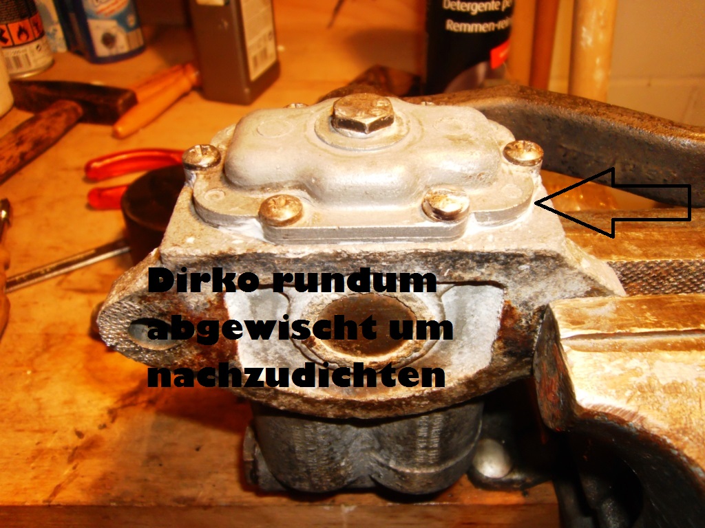

Hier habe ich noch eine bebilderte Anleitung zum Überholen der hinteren Hebelstoßdämpfer am Saab 95. Das geht nur wenn die Arme der Dämpfer NICHT augeschlagen sind und Kein Öl an der Welle austritt. Viel Spass!!!!

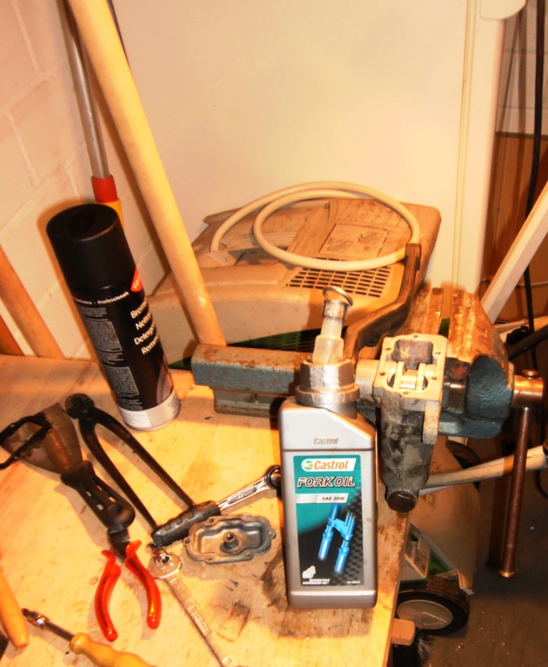

ps. Wer kein Saab oder Armstrong Dämpferöl hat kann auch 20er Castrol Gabelöl benutzen, das macht die Dämpfung etwas straffer. Dann noch einige Tropfen eines "Öl-Dicht" Produktes für den Motor dazugeben, das hält die Kolbendichtungen und die O-Ringe des Hebels geschmeidig und Dicht. Danach: alle 20000KM Ölstand kontollieren und bei Bedarf nachfüllen!!!
1325Ausgangssituation.thumb.JPG.966a7568c7c47dfcdfb8f8b5934c9803.JPG 1327Vormffnen.thumb.JPG.ea1971a1aa5eed7e0b6d6abfcf0ab6e2.JPG PICT1329.thumb.JPG.afea32d2a26cb1c6fdbc0fb29a5cddc2.JPG PICT1334.thumb.JPG.5e752064f205552d362838006f1ffbb1.JPG PICT1335.thumb.JPG.d03980fc3daf6c42d56684480e0ff206.JPG PICT1337.thumb.JPG.5d3d3b689e75dc1c1c3846fce231dc25.JPG PICT1338.thumb.JPG.ffce884aa899b84e497c97aecddd8a4d.JPG PICT1342.thumb.JPG.979b3f87163eb8f285243c826a1da7ee.JPG PICT1343.thumb.JPG.782d51aca45f04cf396fceb05fe56d05.JPG PICT1346(2).thumb.JPG.e167abc5323986d04629cf457b94aa10.JPG
Hier kommen die fehlenden Fotos!!
