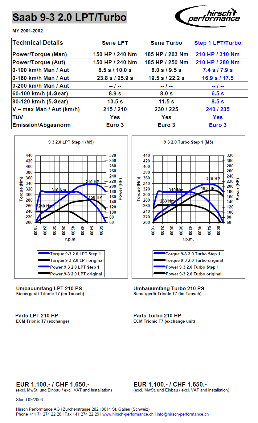

ich bin grade auf der Suche nach einem schönen Cabrio für die kommende Saison. Da ich auch gerne mal auf der Landstrasse sicher überholen möchte, würden mich die unterschiedlichen Leistungsdaten mal interessieren:
B205 2.0 t mit Hirsch Tuning
- habe ich auf der Homepage leider nur noch die PS Zahl gefunden: 210 PS, über weitere Daten wie NM sowie die Fahrleistungen wäre ich dankbar...
B205 2.0 t Classic Edition mit 185 PS PS ab Werk
- habe ich leider keine Daten bis auf die PS Leistung gefunden...

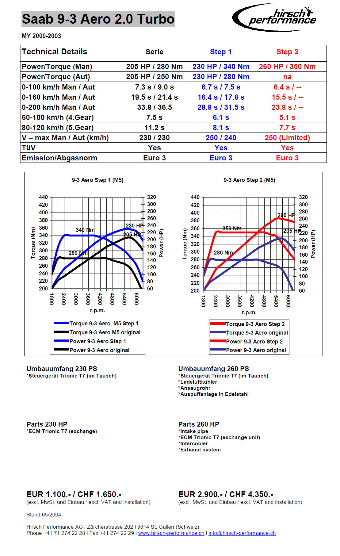

Der AERO einmal mit Hirsch auf 230 PS und einmal ohne. Auch hier wären detailierte Daten über die Fahrleistungen für mich interessant.

upload_2015-1-24_12-4-6.thumb.png.1cb891c54ce03e8897eb301c08dbb965.pngupload_2015-1-24_11-58-50.thumb.png.1a606ab7642ce7d4ae4d33cb5462d7b2.png

Der Aero hätte den MHI Turbolader, der als robuster gilt. Aeros sind schwieriger zu bekommen. Wir hatten damals Glück und haben ein MY2001 mit dem Viggen Kit ergattern können.

Also ganz aktuell(ca. 14tage alte Info) gibt es
Die hirschsoftware zu halben Preis bei der
9-3 ys3d Baureihe, jedoch sind die speziellen
Motoriesierungen nachzufragen.
Mein bekannter hat dort kürzlich für eben diese 185ps Variante angefragt, MY2002.
Saab Auskunft 650 Euro zzgl.ca 50 Euro für
Die Eintragung,Leistung dann 210 ps.

auf Papier angegebene 40PS mehr Leistung, die Aero's ab 2000 haben sollen, sind nicht zu spüren, nicht einmal zu messen, erst recht nicht mit Automatik
es ist so weil das 185PS T5 eigentlich knapp 200PS hat, und die Aero's T7 genau die 205PS bringen
aber wie gesagt beide sind genau so langsam, nur B204 ist definitiv deutlich haltbarer

Dem kann ich nur beipflichten. Eigentlich habe ich ja nur ein 902SE Tu der von Hirsch auf 222PS (aktuell 230PS+) und über 300Nm+ "gehirscht" wurde.
Das reicht dann auch problemlos zum Überholen.
