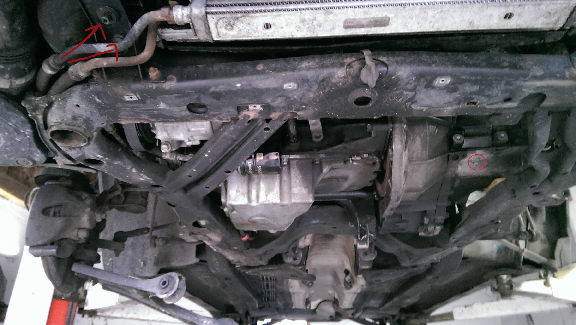

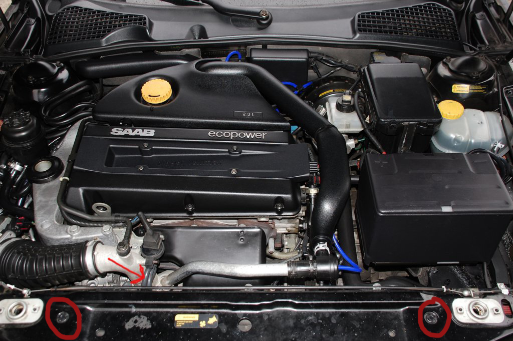

werden unten mit Stiften in eine Öse mit Gummiring eingefedelt, siehe Pfeil und oben siehe Foto (rote Kreise)
Kann dir garnicht mehr sagen ob wir ihn damals nach innen, oben rausbekommen haben. Ich glaube wir mussten
oben das mittelblech demontieren.

DSC_5851.thumb.jpg.d277f47568c4a573ab4053a1e336a11a.jpg IMG-20141109-WA0000.thumb.jpg.031b58d2c245134452dadc76b33d00e0.jpg
