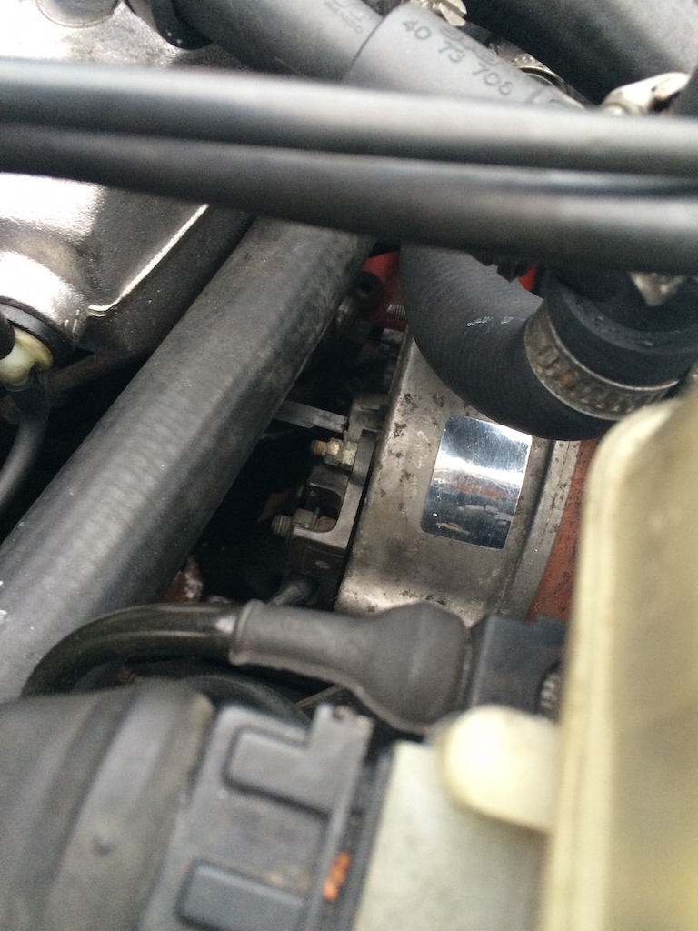

Hallo Jan, messe doch mal die Ladspannung der Batterie. Hatte mal ne ähnliche Geschichte, bei mir ging er plötzlich während der Fahrt aus auch mt ABS u. CE ankündigung. Es war der Stecker vom Vorerregerkabel für die Lima ab. Bordspannung zu niedrig, Steuergerät meldet Fehler. Deine Massepolaktion verstehe ich nicht denn wenn du vergisst den Massepol aufzusetzen geht doch gar nichts mehr.
Vielen Dank an dich Saab Ede! Ich hab den Fehler gefunden (glaube ich). Ist das Vorreglerkabel zufällig der kleine schwarze mit dem Stecker oben an der Lima Rückseite? Der war nämlich tatsächlich ab. Ladespannung ist jetzt 14V und im Ruhestand hat die Batterie 12,8... Ich denke das war´s! Tausend Dank für den Tip !!!!!

Das Kabel an der Lima werde ich erwischt haben, weil ich bei der besagten Reparatur auch den einen Kühlschlauch gewechselt hab, der unter der Ansaugbrücke und an der Lima vorbei geht. Das Kabel lässt sich auch sehr leicht abziehen. Ich werde mal gucken ob der Fehler weiter auftritt
