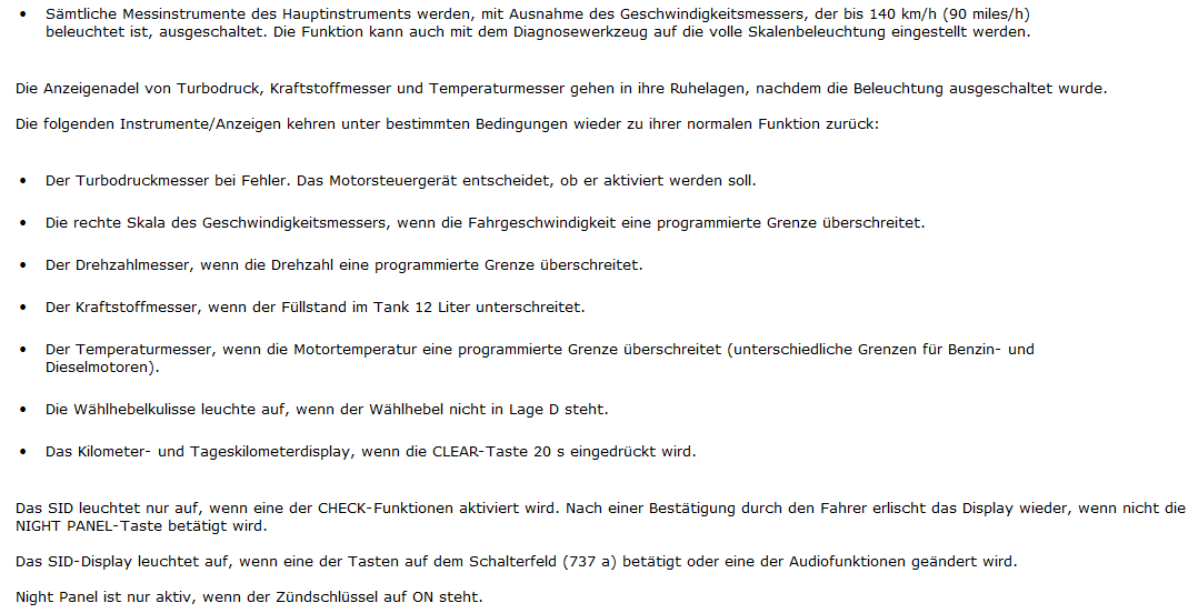

So sollte das funktionieren:

Also, ich kann meine Skalenbeleuchtung des Geschwindigkeitmessers über das SID einstellen 0-140km/h (wenn man schneller fährt wird der Rest mitbeleuchtet) oder direkt immer 0- Ende
Achja, eventuell noch sinnvoll ==> kein Innenraumfacelift
Gruß Nemo

Genau das ist der Sinn……dann ist nur der Tacho beleuchtet (den Geschwindigkeitsbereich kann man im SID einstellen, entweder bis 140km/h oder ganz), oder die Beleuchtung geht an wenn im Night-Panel Modus eine Warnung einläuft oder ein sonstiges Kriterium verletzt wird, Drehzahl, Temperatur o.ä.……wenn Du z.B. den Tacho bis 140km/h begrenzt hast und fährst schneller, wird der komplette Tacho beleuchtet……
