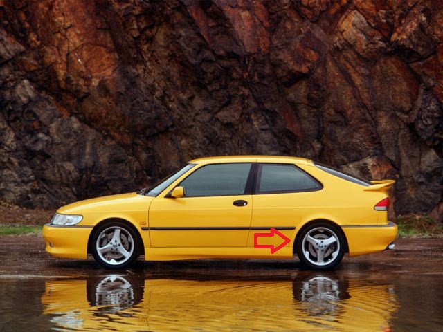

das habe ich gesehen.........soviel zum thema federwegbegrenzung.....:tongue::top:
