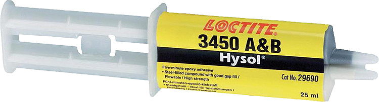

Ok... gibt es da Produktempfehlungen? Preise gehen von 3-30 € ?!?
Das Angebot ist gross, das hier von Loctide z.B. 97990-3450025.jpg.d9248f9c3662173b9047f1c64ec5b42b.jpg funktioniert

Danke für die Tipps! Geht zum Glück noch nicht durch...werde dann mal auffüllen

Wenn man's vernünftig haben möchte: Schweißen!
Das Auffüllen mit 2K-Kleber wäre aber auch eine (funktionelle) Lösung. Der von klaus angesprochene Locktite-Kleber sollte dafür gut geeignet, und auch einigermaßen haltbar sein.
