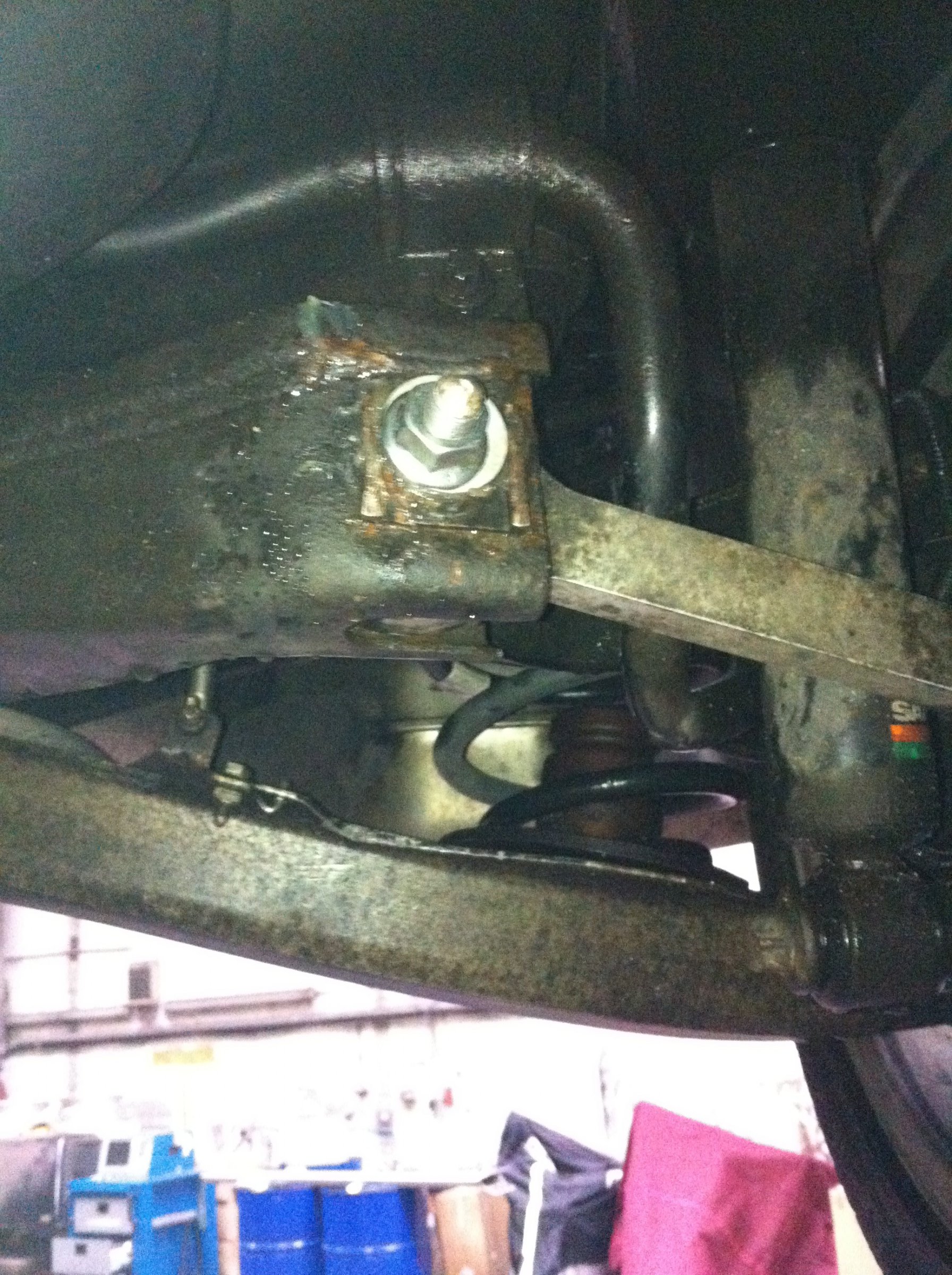

eine Frage zur mitlenkenden Hinterachse: Diese wird ja über eine exzentrisch gelagerte Schraube verstellt, die den entsprechenden Lenker dann mehr nach innen oder nach außen zieht.
Da ich gerade eine neue Schraube einbaue (GM hat diese Schrauben nicht verzinkt, was dafür sorgt, dass sie nach ein paar Jahren beim Justieren abgerissen werden, da verrostet - beschissenes Sparen :mad: am falschen Ort) und daher vor der Vermessung so in etwa die Hinterachse justieren will: Wie ist in etwa die Nullstellung: Lenker raus, rein oder mittig (letzteres wäre anzunehmen).
Lieben Dank im Voraus!
Möglichst wieder so wie vorher?!
Schön wär's - lässt sich leider nicht mehr feststellen ...
Du hast doch auf dem Bild in #1 die ursprüngliche Einbauposition abgebildet.
Ja dann mittig und ab zum Einstellen bevor es wieder festgammelt. Am besten auch die restlichen Verschraubungen ein paar Tage lang mit Rostlöser oder Altöl einweichen lassen. Nicht dass man dann beim Einstellen an anderer Stelle fest hängt.
Lieben Dank für die Antworten.
Justierung ist nach Sicht / Bild und spiegelverkehrt auf der anderen Seite provisorisch justiert (war auch extrem blöde, bei verstellter HA vorne gegenlenken zu müssen, der Troll fuhr sich wie ein Sack Nüsse).
Nächste Woche muß er dann zum Vermessen, die neuen Schrauben scheinen tatsächlich verzinkt zu sein. Alternativ sind sie gut gefettet :).
