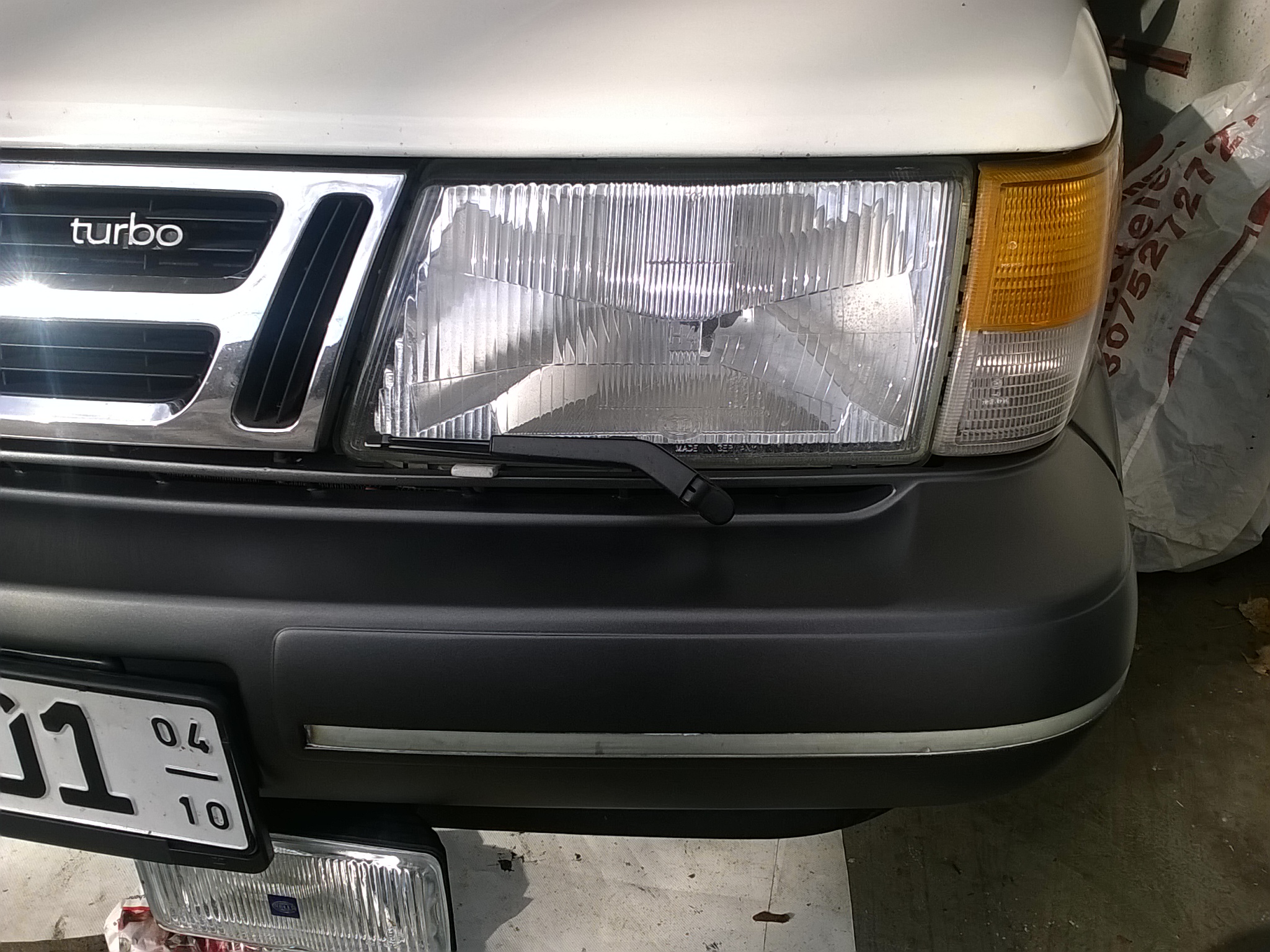

Der Weiße wird immer schöner. Er steht ja optisch schon ganz gut da. Hab mich mal um die vordere Stoßstange gekümmer. Leider hab ich kein Vorher-Bild, sie hatte aber übelste Kampfspuren von Kratzern, tiefen Furchen, über echte Kaltverformung, war nicht schön anzusehen. Hab Sie zum Lackierer meines Vertrauens gebracht und ich muss sagen, ich bin begeistert. Ein echter Zauberer. Das matte Erscheinungsbild, wie beim Original. Oft erscheinen sie ja zu glänzend oder der Glimmer ist nicht wo gut getroffen wie beim Original. Ich hab schon einige überholte Stoßstangen gesehen, aber eine so gute Arbeit bisher noch nicht. Da ich so extrem angenehm überrascht bin, will ich das mal zeigen.
Die Kante außen hatte tiefe Kampfspuren und war auch leicht verformt. Die Konturen hat er wunderbar wieder hergestellt. Spoirlerlippe blieb unbehandelt.
ja, das ist sehr schön geworden.
Sehr hübsch, in der Tat.
Der hat dir eine andere besorgt...
Jetzt bloß nicht mehr französisch ein- oder ausparken! :tongue:
Aber die Chromleiste hat noch ne Riesenmacke - da geht noch was, Rainer!:tongue:
Oder in Würde das Alter zeigen... macht doch sexy. Hoffentlich!
Genau!!
Die totale Perfektion wirkt meist irritierend.
Bei Mensch und Maschine!!
Sehr schick!
Dann besteht für mich ja noch Hoffnung!:smile:

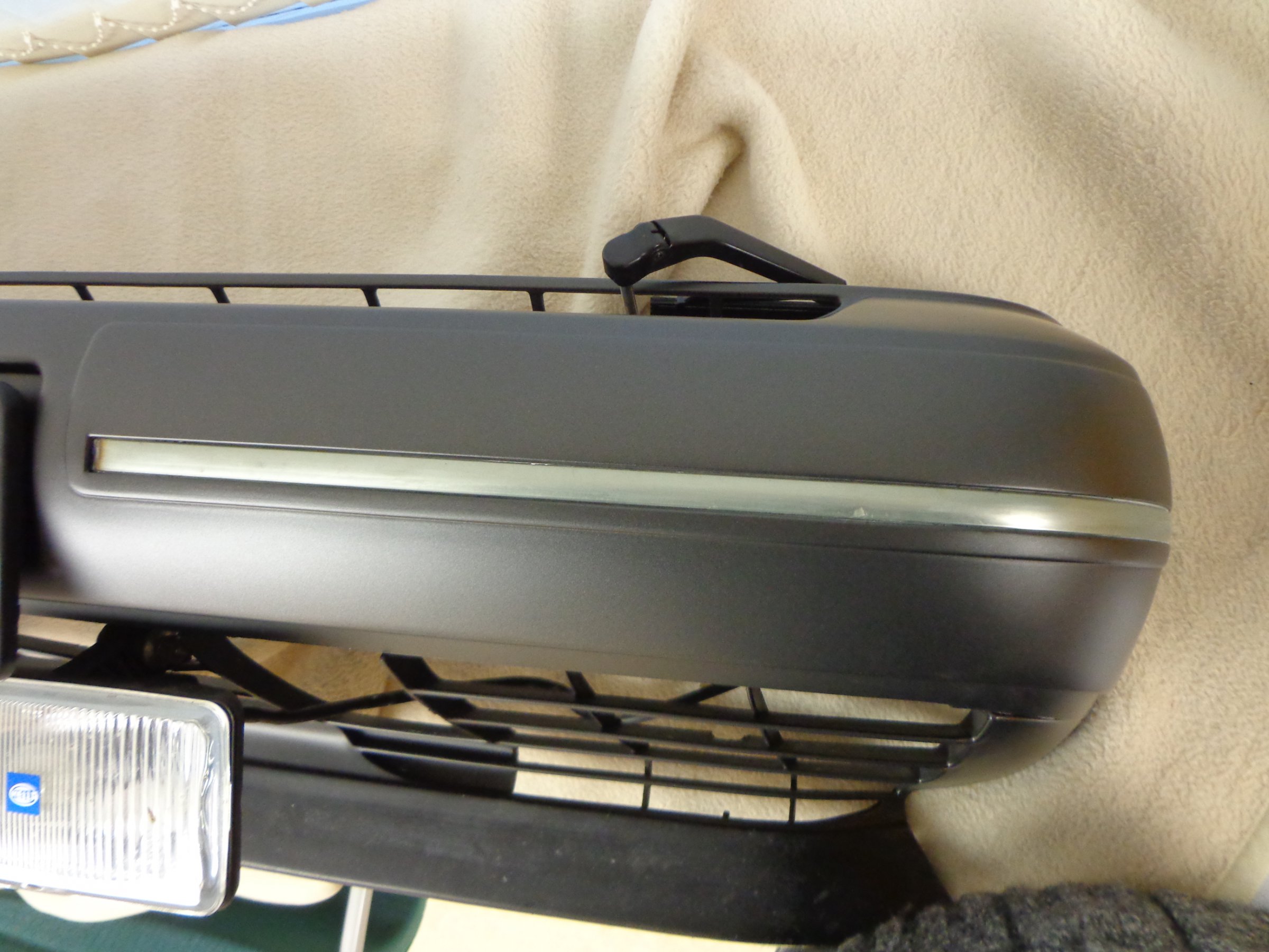

Neu lackierte und ausgebesserte Stoßstange nun montiert und alles schön ausgerichtet. Mir gefällt das sooo gut. Die Farbe ist wunderbar getroffen. Der Grauton passt perfekt zu den Planken. Der Glimmer-Anteil ist evtl. etwas höher. Kann mir aber vorstellen, dass das auch am Alterungsprozess liegen kann.
zählst Du schon die Tage...?
