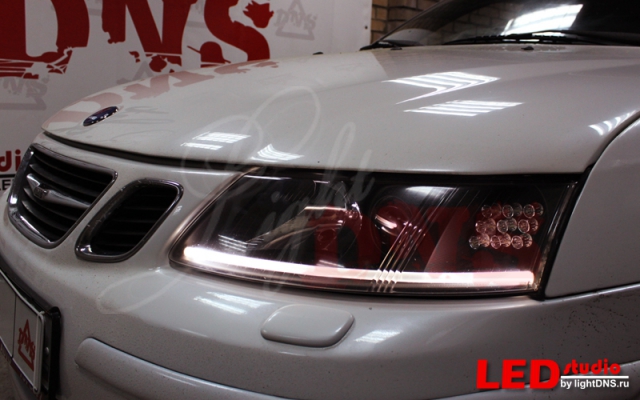

Zugegebenermaßen: Am flottesten als LED-Standlicht finde ich ja immer noch dies am 9-3 II:

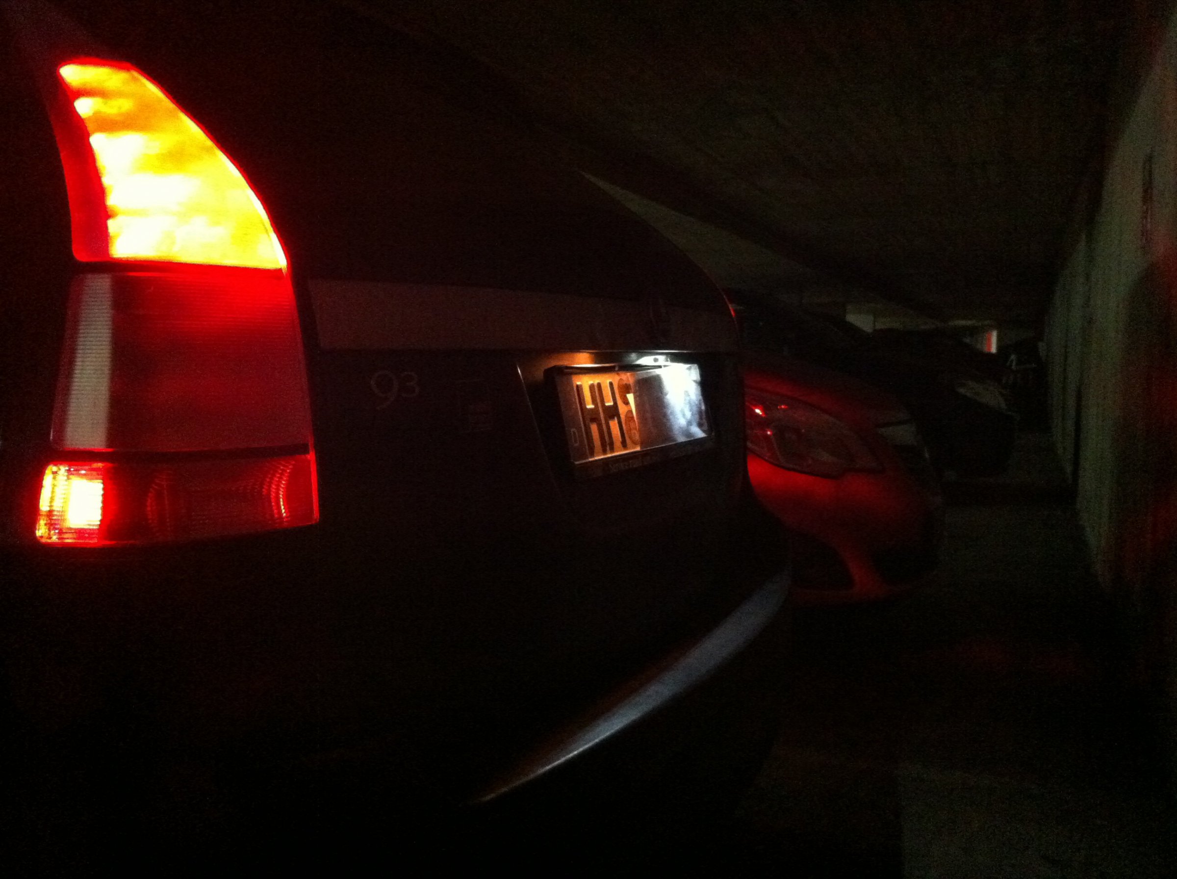

An meinem 2004er 9-3 sind LED Kennzeichenbeleuchtungen verbaut habe ich gestern im Dunklen gesehen. Ist mir beim Kauf nicht aufgefallen, denn da war es ja hell :smile:
Welche das sind weiß ich nicht, kann ich bei Gelegenheit aber mal aufschrauben.
Blitzen oder blinken tut nichts beim Versperren des Autos via Funkschlüssel.

Hallo an Jack GT,
was sind das für Scheinwerfer auf dem Pic?
Schaade na die sind ja wohl nicht Stvo. :-(
Da ich ja nur der Scheinwerfer wegen nicht nach Rußland übersiedle behalt ich wohl besser die montierten .-))
:biggrin: wer weiß, wer weiß...:hello:
Dann wuerde ich davon ausgehen, dass dies wohl keine LEDs sind, sondren normale Leuchtmittel mit eingefærbtem Glaskørper.
Oder die Leuchtenueberwachung wurde deaktiviert, wenn so etwas mit Tech2 gehen sollte...
