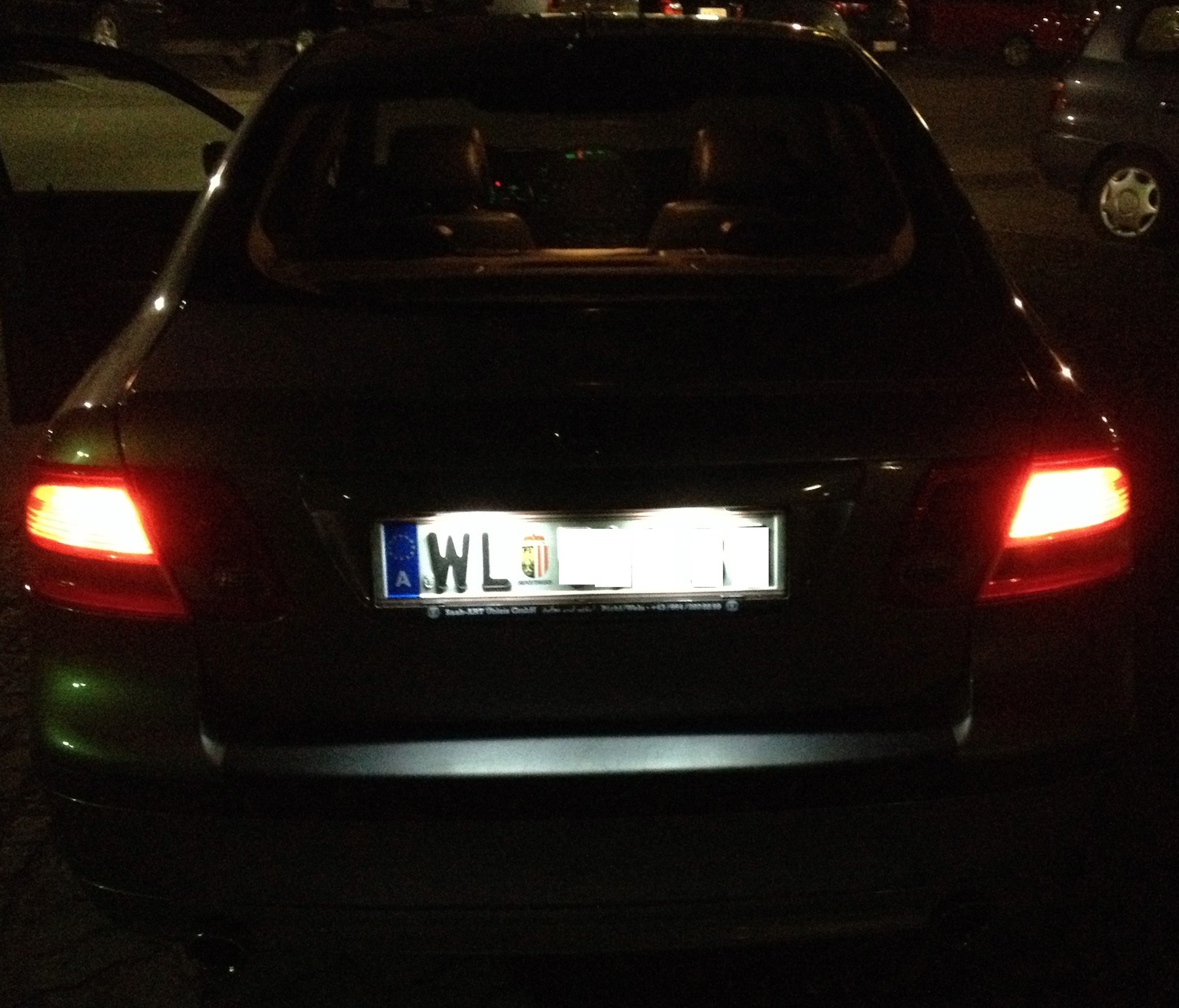

Hallo, hätte auch gerne LED´s im Innenraum.
Welche gehen da ohne Fehlermeldung.?
[mention=9428]Langschiff[/mention] : Hast Du evtl. einen Link für die Kennzeichen LED's…?
Ich habe noch keine gefunden welche nicht flackern bzw. blitzen…

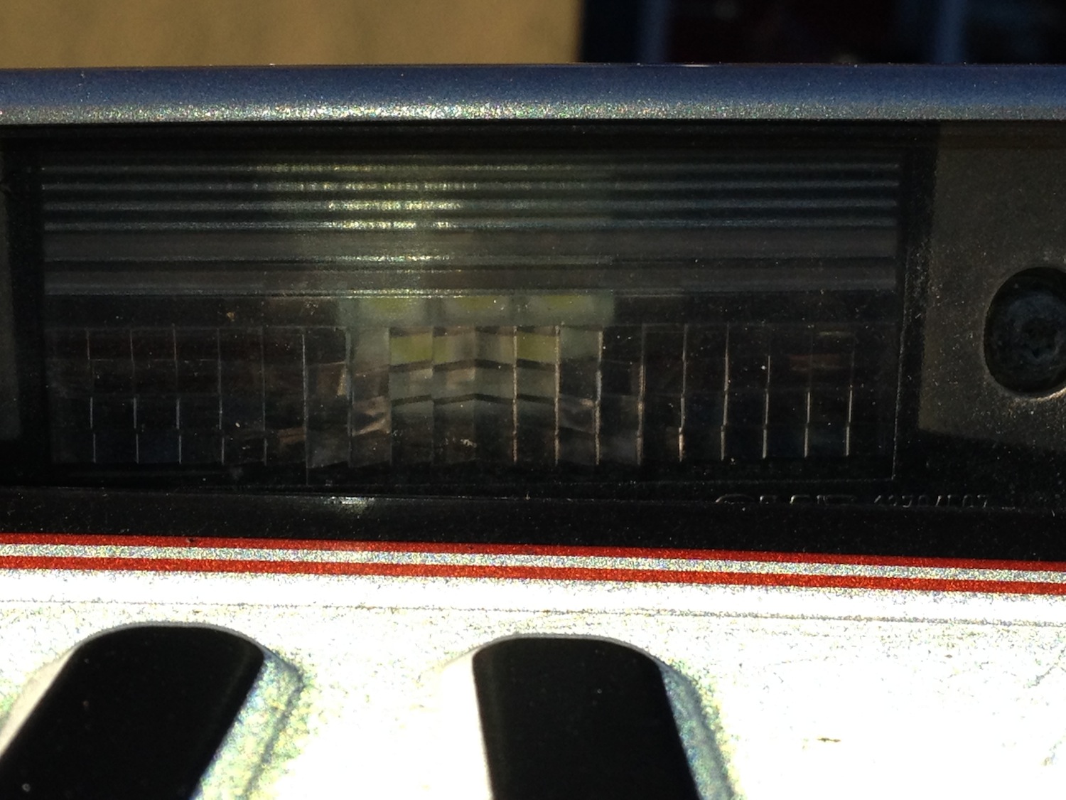

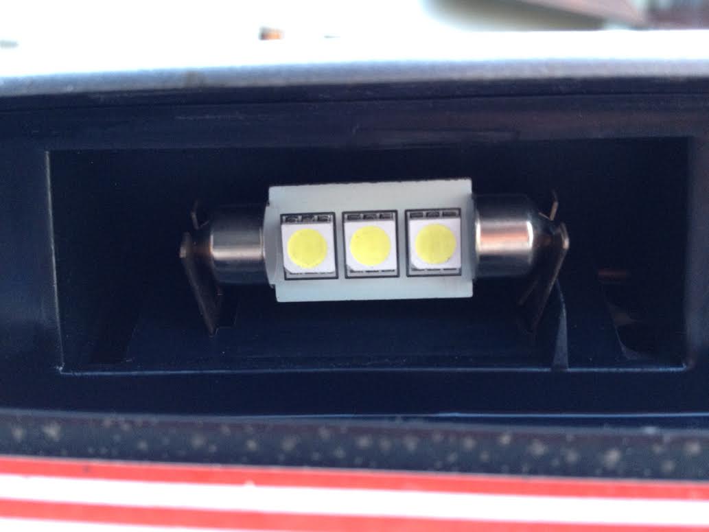

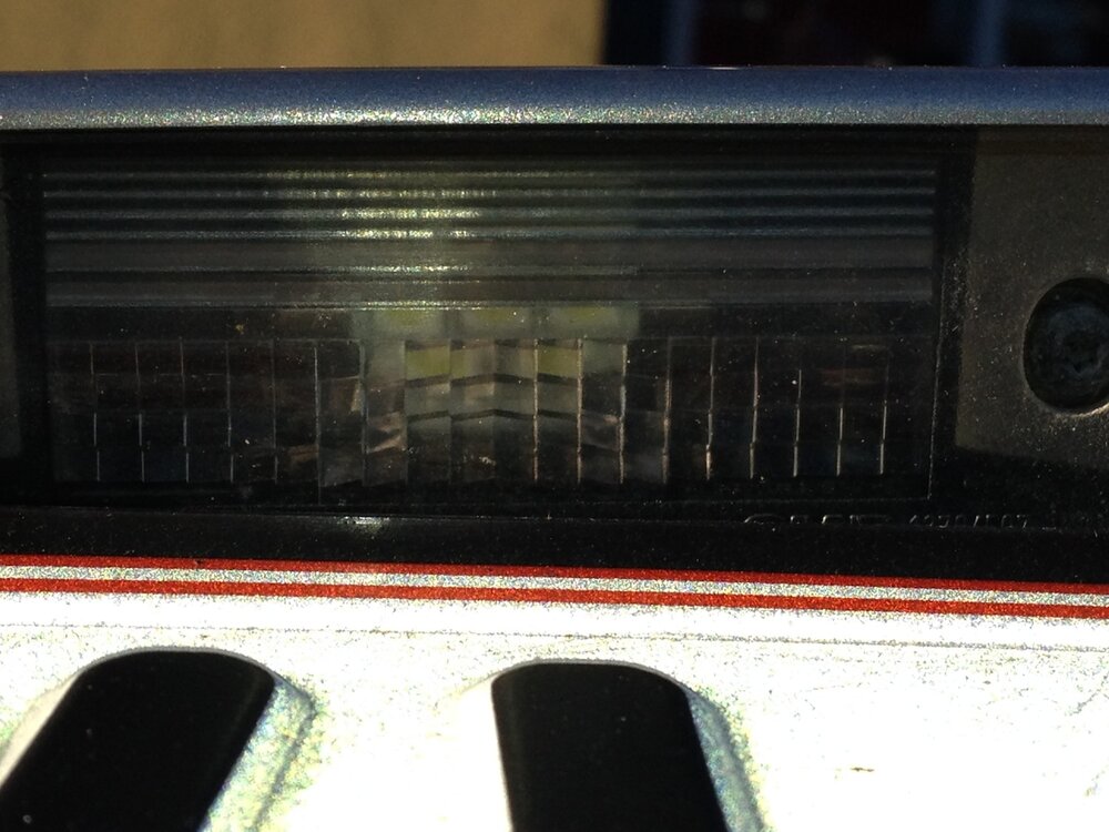

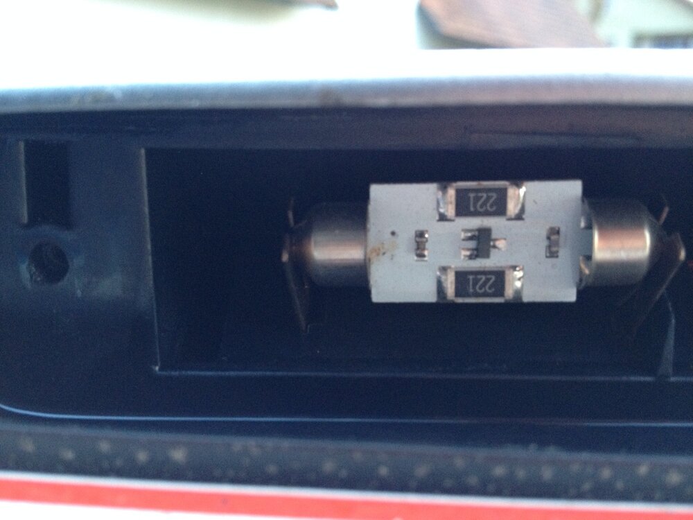

Anbei 2 Bilder von der LED Soffittenlampe mit um 18h bei Regen abgeschraubter Streuscheibe.
Ob das weiterhilft weiß ich nicht, hat ja der Vorbesitzer eingebaut.

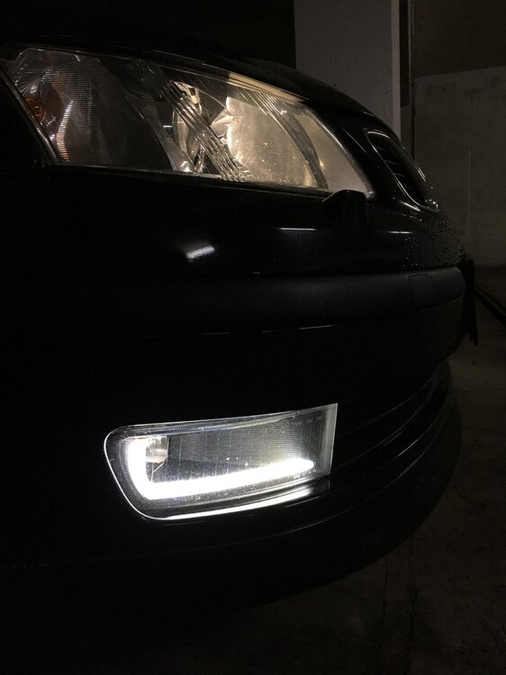

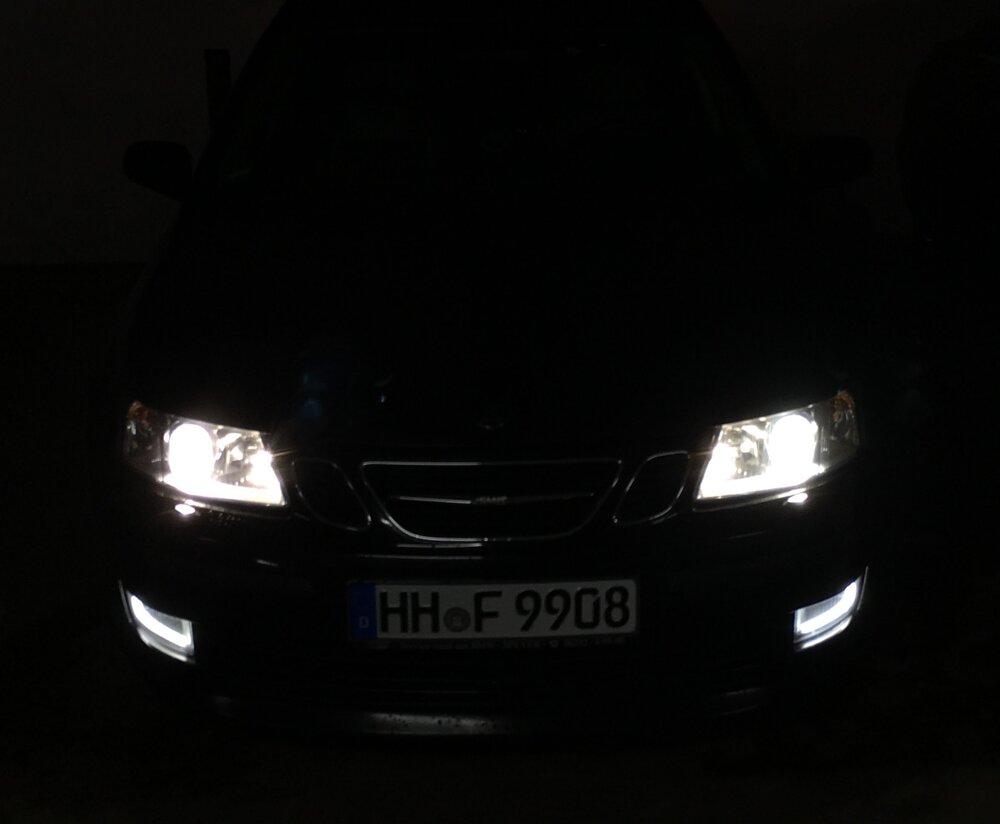

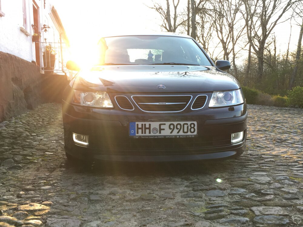

Ich grüble gerade, ob es sich überhaupt lohnt, ein TFL bzw. LED-Streifen als Standlicht zu verbauen. Die Ami's klemmen ja ofensichtlich unter die HSW einfach eine Lichtleiste in den Spalt zur Stoßstange. Sagt mir nicht zu.
Bezüglich LED-Streifen/Leiste:
1)
Die Lösung der Russen (s.o.) finde ich am elegantesten, dazu muss man allerdings einen HSW zum Spielen haben (Öffnen, Verkabelung testen), zudem entfällt danach die Zulassung und ein lichttechnisches Gutachten kostet IMHO ca. 15 t€ - also keine günstige Lösung im wahrstenen Sinne des Wortes :biggrin:.
2)
Eine Idee wäre eine Umsetzung à la Brose & Co.. Da würde ich die Leisten dann allerdings weiter außen haben wollen. Zwei Einbauorte habe ich im Kopf:
a) Entweder eine kurze hochkant parallel außen neben den NSW, oder sogar zwei über Eck __|, dazu muß man allerdings dremeln...
b) Oder alternativ Integration in die schwarze Plastik-Stoßschutzleiste, dann allerdings entsprechend versenkt
Bezüglich LED-Stand-/Positionslicht:
3)
Ersatz des serienmässigen Standlichts durch LED. Nachteil: Abstrahlwinkel schlechter, analog zu Kennzeichenbeleuchtung ist der reine Leuchtmitteltausch nicht legal
(Aber vielleicht sollte ich auch lieber erstmal meine AHK verbauen und auf das ZMS sparen :tongue:)
Wenn du zu einem Entschluss gekommen bist Zeig mal Fotos
