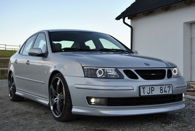

Mich persönlich stört, dass man beim Saab und allen anderen Autos mit Xenon-Fahrlicht und Glühlampen-Standlicht diesen hässlichen Kontrast zwischen weiß und gelb hat, es soll eine schön weiß leuchtende homogene Fläche sein.
Dazu erlaube ich mir mal das Bild noch anzuhängen, da sieht man das ganz gut:

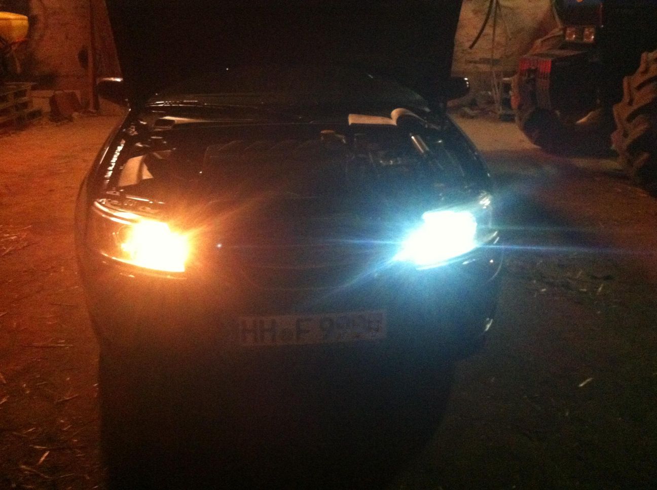

Das mit der Helligkeit ist schön. Aber was anderes, was hast du denn für Xenonbrenner? Die sind ja doch ziemlich stark gelb?

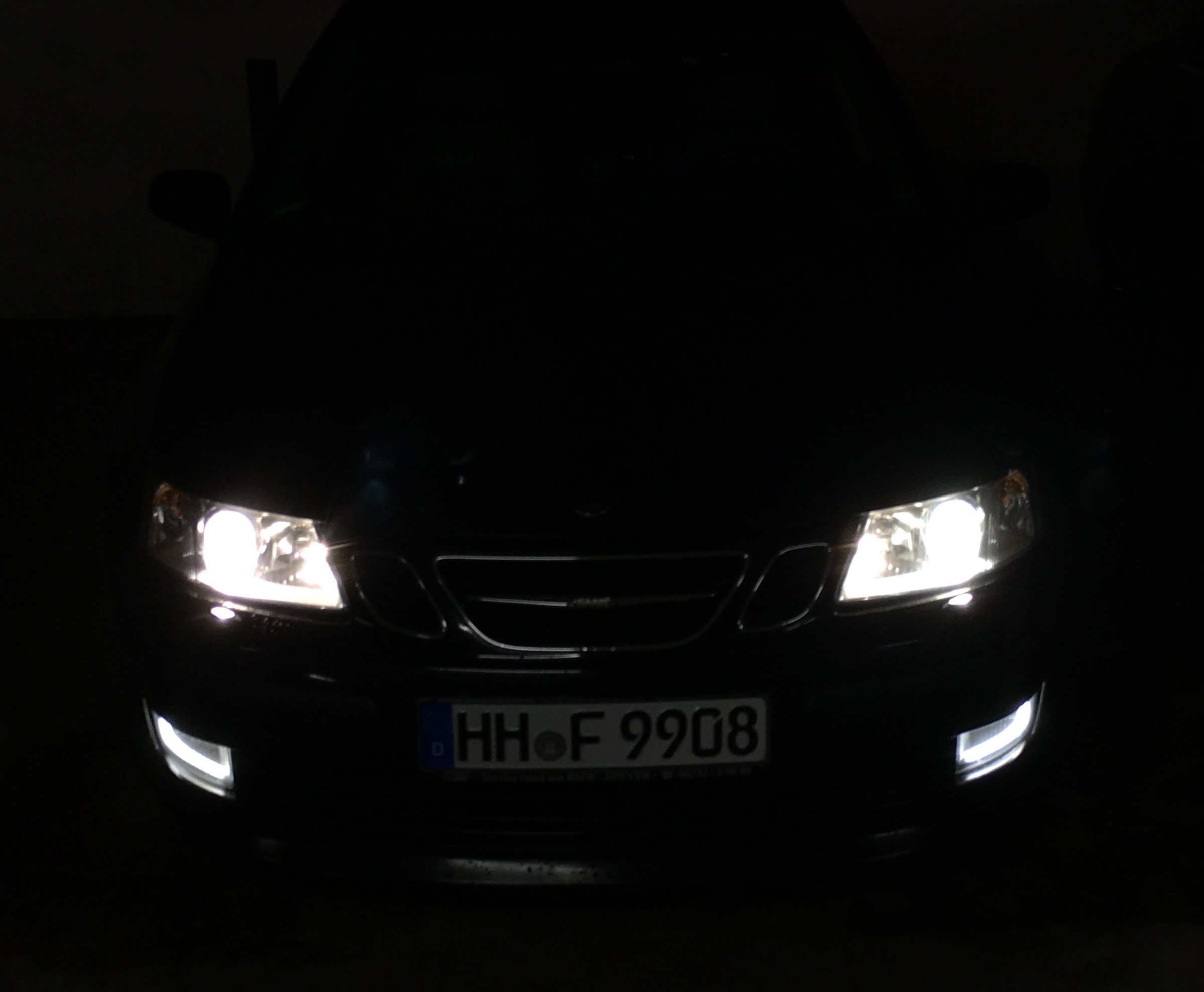

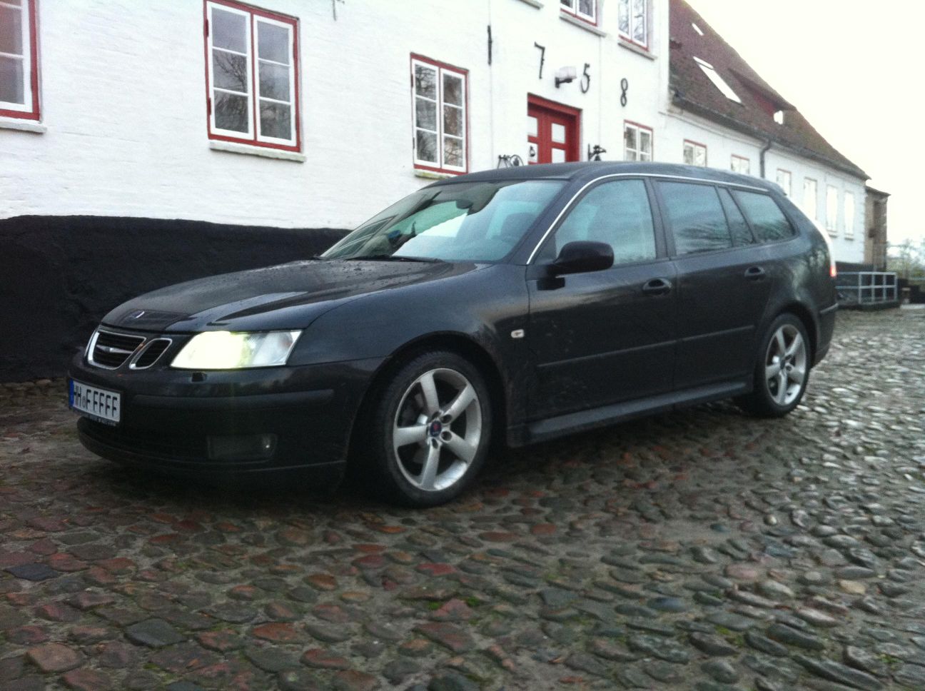

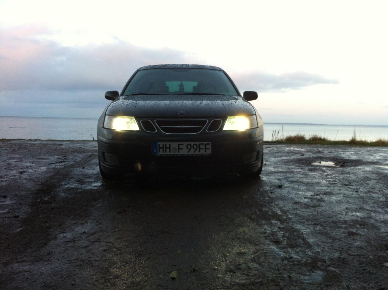

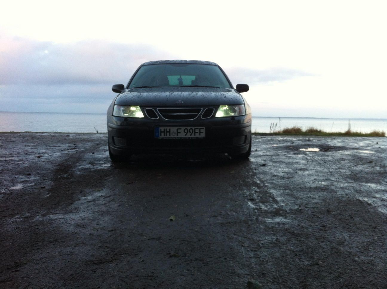

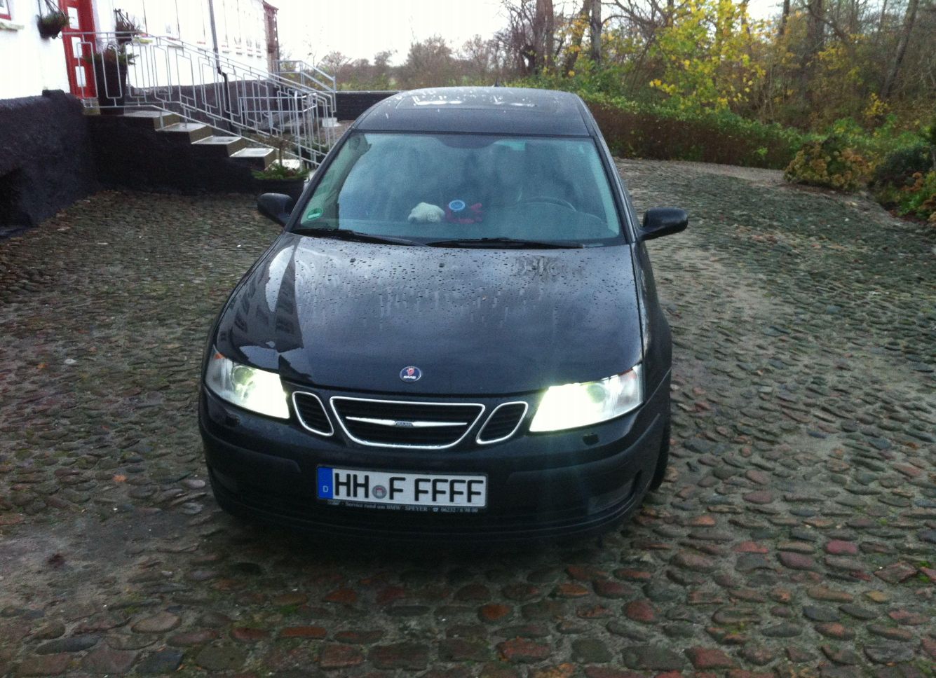

Habe mal meine Spiegelreflex vor's Auto gestellt um die tatsächliche Lichtfarbe draufzukriegen, beim Handy ist sowieso alles nur weiß und überblendet.
http://up.picr.de/23978608nc.jpg
(Helligkeit der Glühlampen in den Standlichtern täuscht, das kommt durch die lange Belichtungszeit im Dunkeln)
http://up.picr.de/23978609ue.jpg
Das sind Osram Xenarc Nightbreaker Unlimited.
Das stelle ich mir dann mit den LED Standlichtern sehr schön vor. :top:

Super - die Xenarc NU sehen gut aus. Da ich die Fotos momentan mit dem Handy mache, erscheinen Tagsüber die Leuchtmittel gelber auf dem Foto. Drinne sind die serienmässigen Phillips. In Kürze werde ich wohl aber tauschen, da die Brenner mittlerweile über ihren Zenit sind.

Ich bin mittlerweile auch sehr zufrieden mit den Osram Xenarc NU. Allerdings brauchten sie dafür auch tatsächlich in etwa 100 Stunden Einbrennzeit, direkt nach dem Einbau waren sie leicht gelb, da war ich anfangs bedient.
Noch weißer/blauer sind wohl die Osram Cool Blue Intense, aber mir ging/geht es um maximale Lichtausbeute. :top:

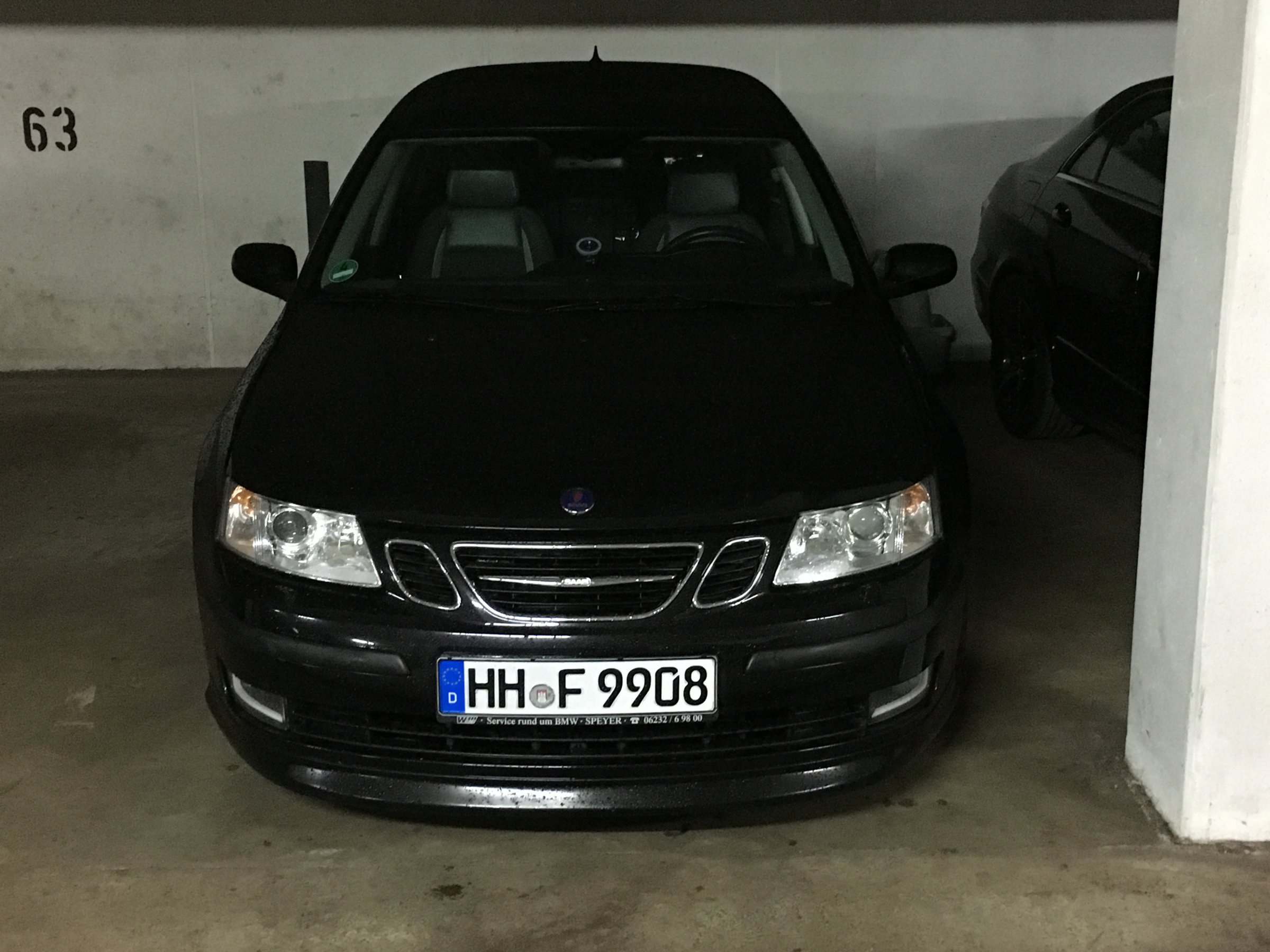

Dachte mir schon fast, dass die Fotos durch die Kamera etwas verfälscht werden.
Momentan hab ich die ganz normalen, popeligen Glühlampen-Standlichter drin. Sieht auf dem ersten Foto wie gesagt nur so hell aus, weil die Belichtungszeit aufgrund der Dunkelheit länger war (siehe auch den Unterschied der Straßenlaterne im oberen rechten Bildrand vom ersten zum zweiten Bild).
LG

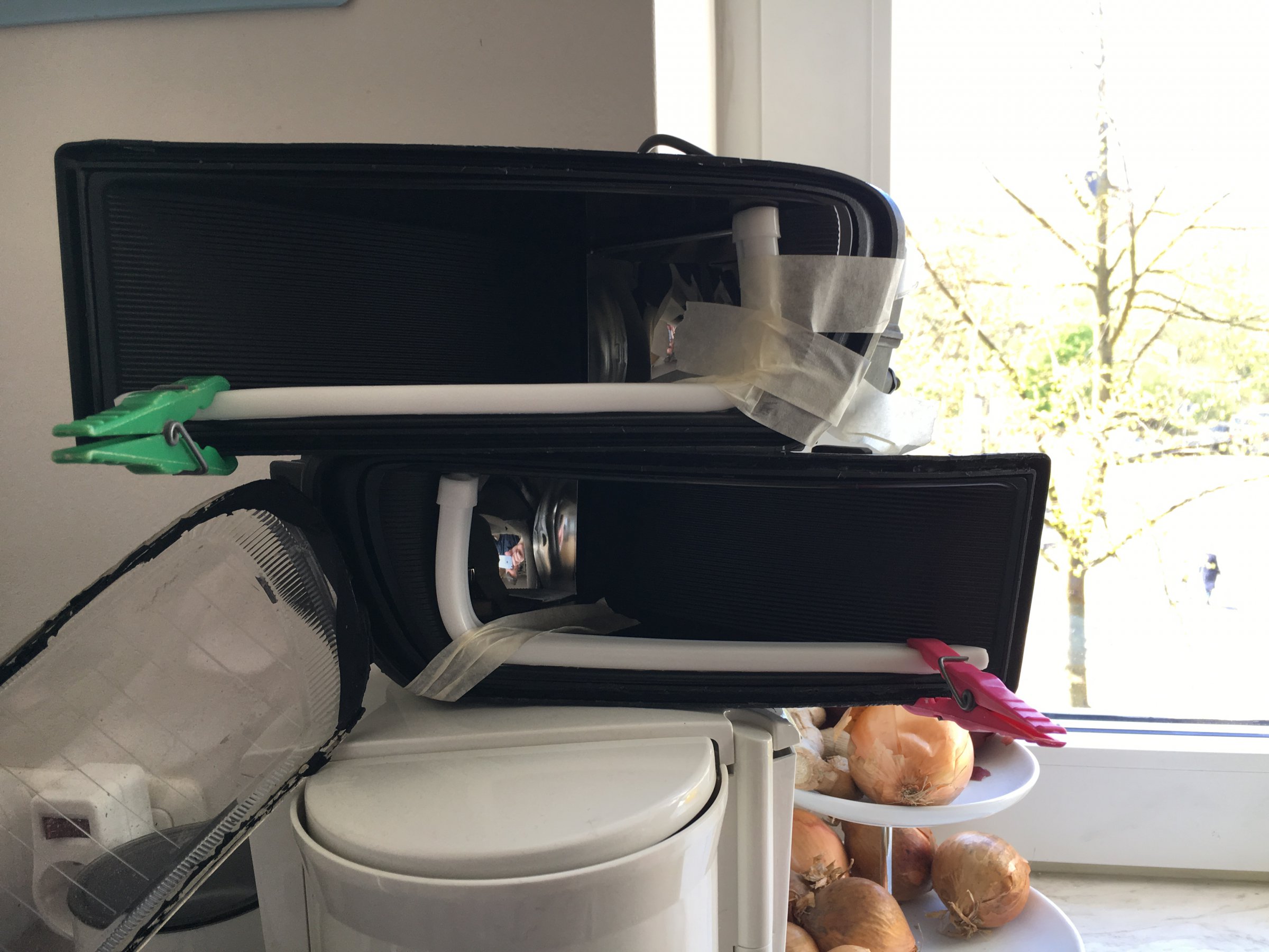

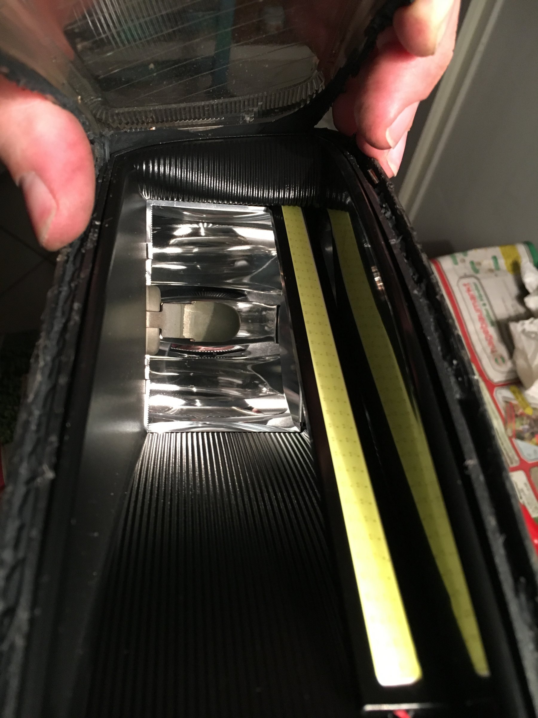

Bis jetzt wurde gemacht: Über Neobrothers zwei NSW für 30£ erworben. Heute die NSW zerlegt: der Sikaflex-ähnliche Kleber braucht eine Backzeit von ca 15 Minuten bei 100'C im Ofen, bei 10 Minuten ist es ein würgen.
Als mögliche Lichtlösungen habe ich einmal

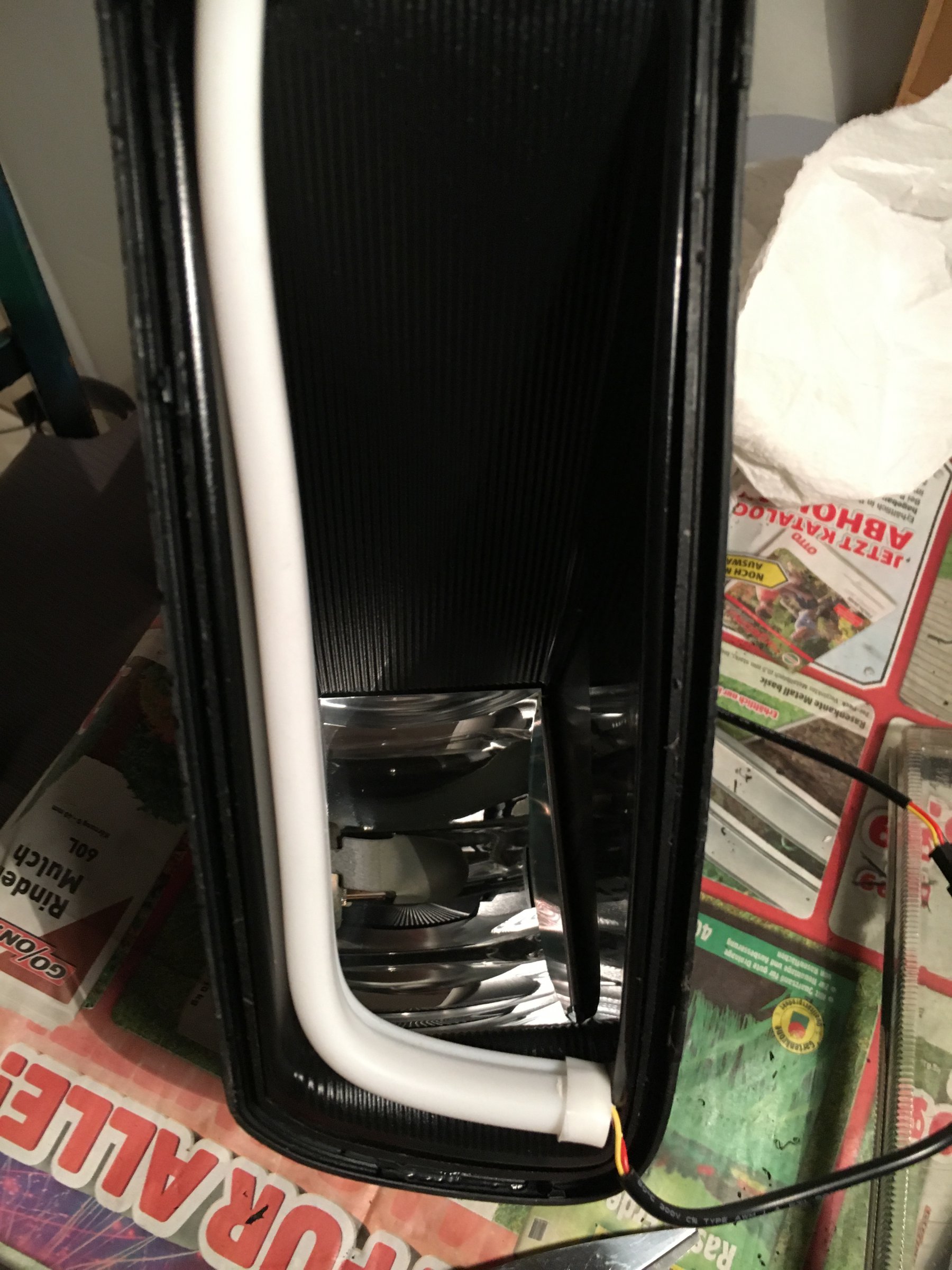

1) eine helle LED-Lichtleiste beschafft, die wie oben angegeben, analog zum 9-3 III oben als Balken den NSW quer als TFL durchstrahlen könnte (s.Bild)
2) einen LED-Schlauch beschafft, der analog zum 9-5 NG der unteren SW-Kontur folgt (ebenso siehe Foto). Als Feature könnte hier ein zusätzlicher LED-Blinker integriert werden
Schreibt mir mal, welche Lösung ihr interessant findet.
Und noch eine Frage: Wie würdet ihr den Schlauch (Latex) bzw. die Leiste im SW befestigen? Schrauben erscheint mir nicht tauglich. Kleben? Mit was?
Bearbeitet von Jack GT
Hm, SikaFlex 221 sw? Wie gut klebt das an Latex?
Wie würde das LED Band denn von vorne aussehen? Denn durch das schräge Gehäuse wäre die Hauptleuchtrichtung doch zur Seite weisen, oder?

Hier schon einmal die nächsten Schritte. Noch ist nichts angeschlossen, die Kabelbäume liegen aber schon. Optional können auch die Blinker auf LED angesteuert werden, das weiße Band wird währenddessen weggedimmt und danach wieder zugeschaltet.
Die Front wird optisch unten breiter, da die Streifen ähnlich der 9-3 III -Aero-Stoßstange unten einen optischen Akzent setzen. Anschluss wird noch etwas dauern, grad keine Zeit.

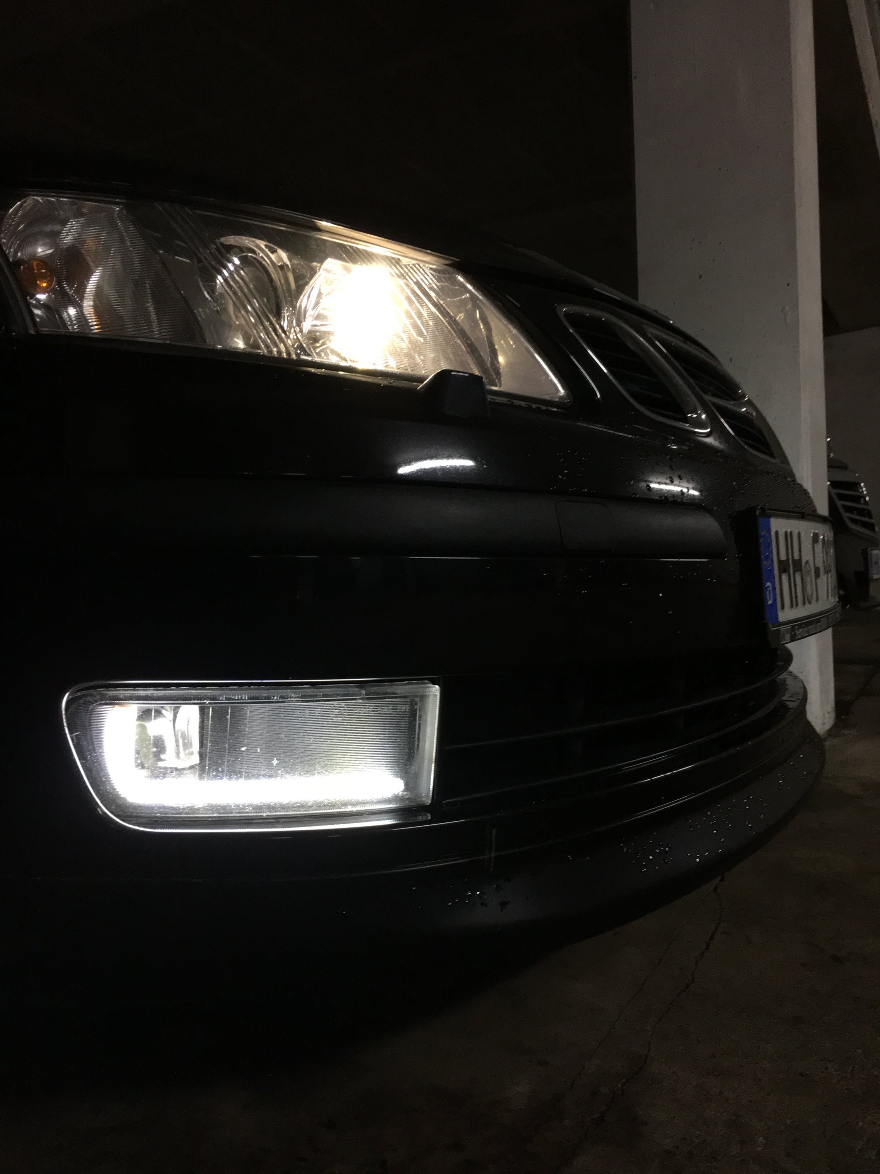

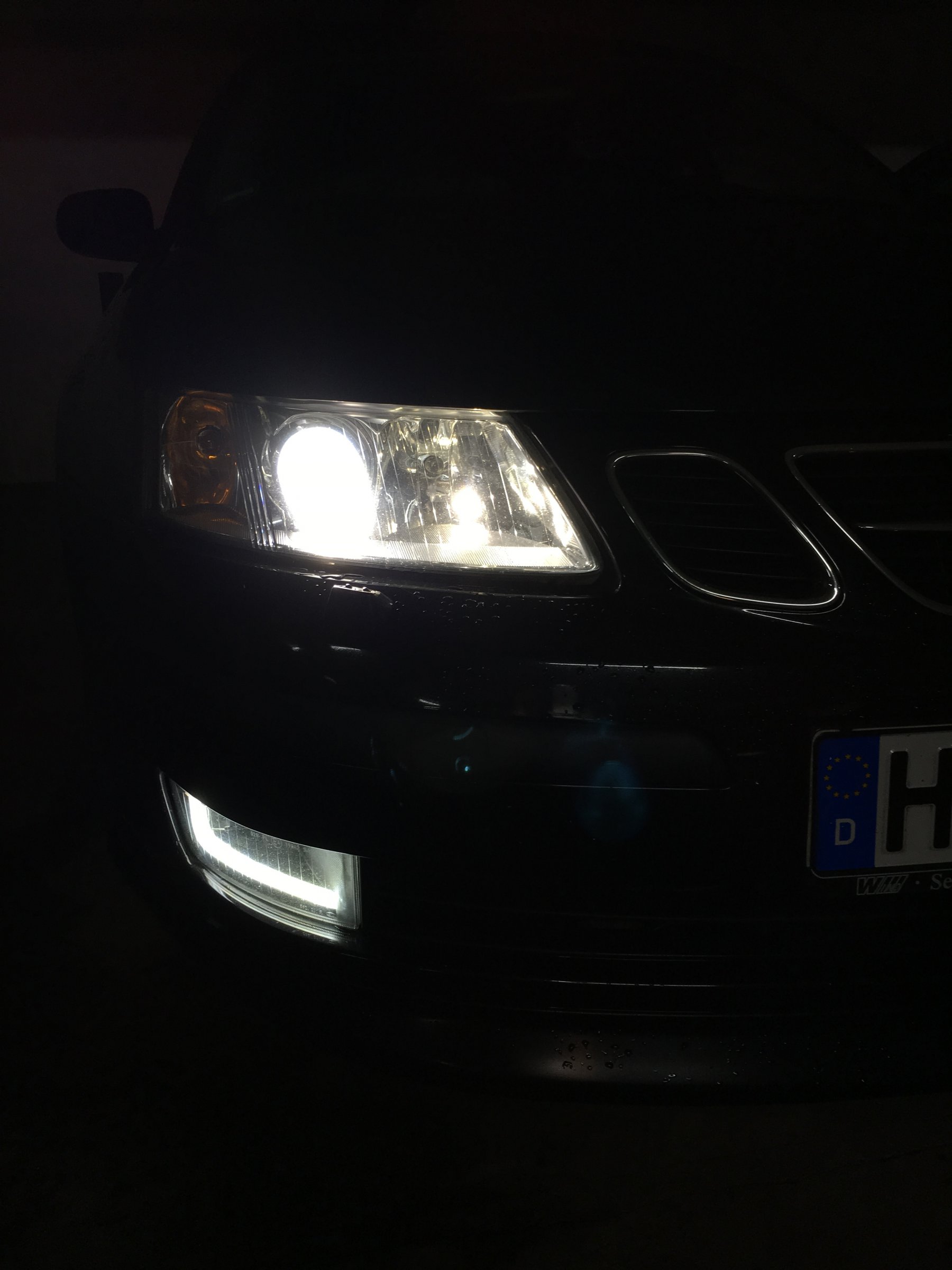

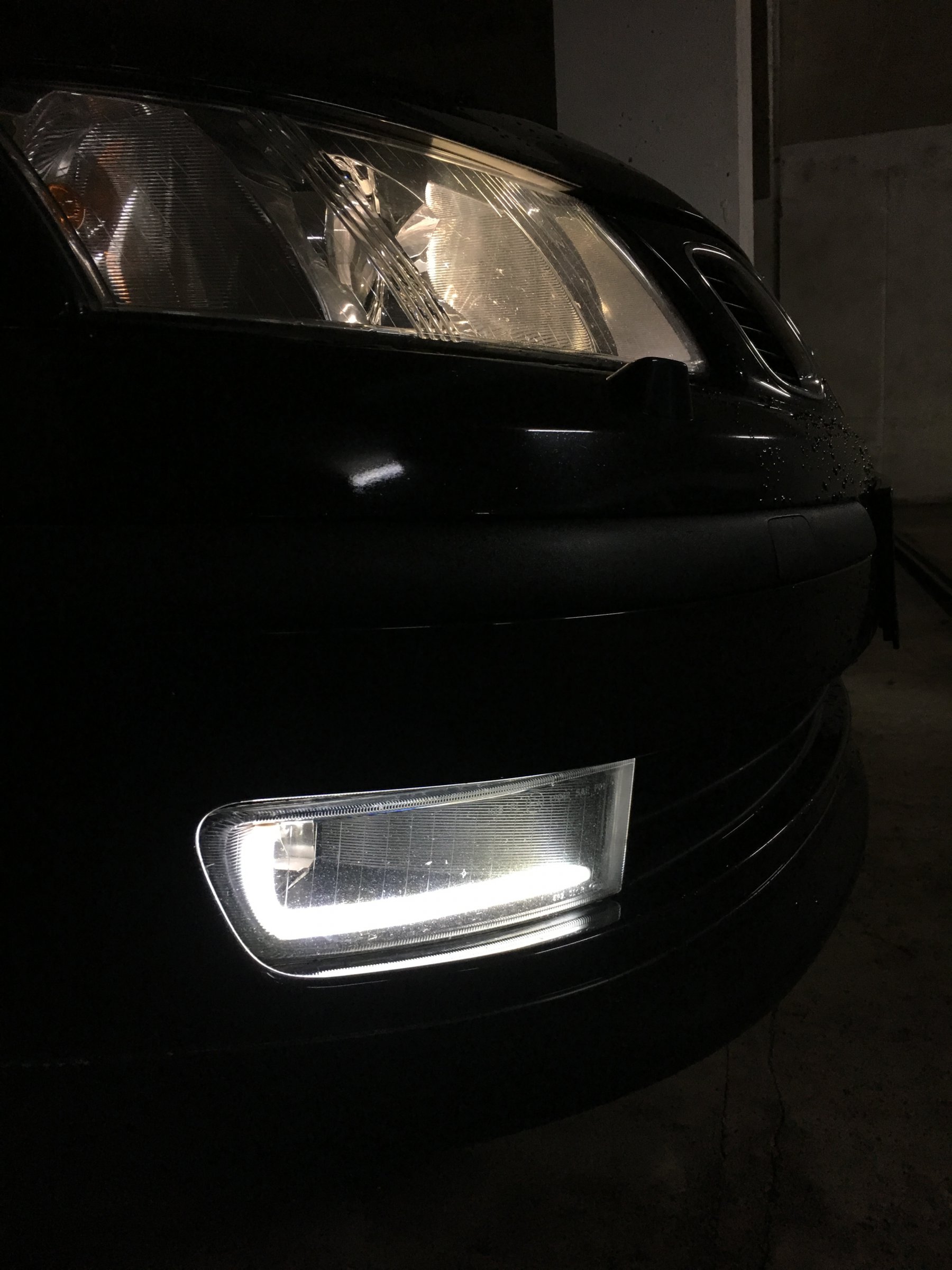

Heute mal testweise fliegende Verkabelung am Standlicht. Hier ein paar Eindrücke:
(Perfekte Farbhomogenität wäre mit den Osram Xenarc Cool Blue und den passenden 6000k Standlichtmitteln zu erzielen. Aktuell sind "oben" die Standard-Phillips 4350k samt passenden 4300k Standlichtmitteln verbaut. Die leichte Differenz zum Standlicht bildet das Handy recht kontrastreich ab, hier kann man als Perfektionist noch nachfeilen :biggrin:)

Hier mal die Antwort dazu. Ist mit Sikaflex verklebt, aber dem Marinekleber, da der noch ein größeres Temperaturspektrum haben soll.

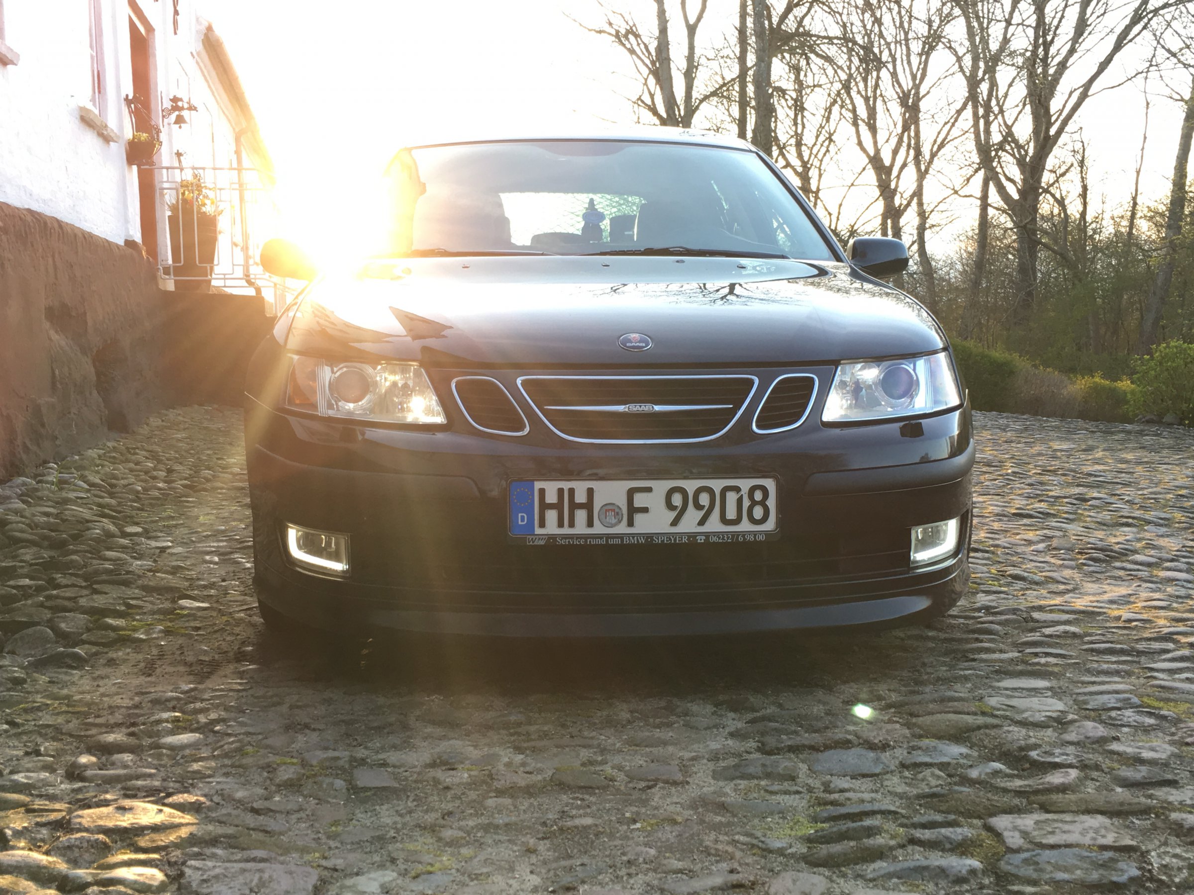

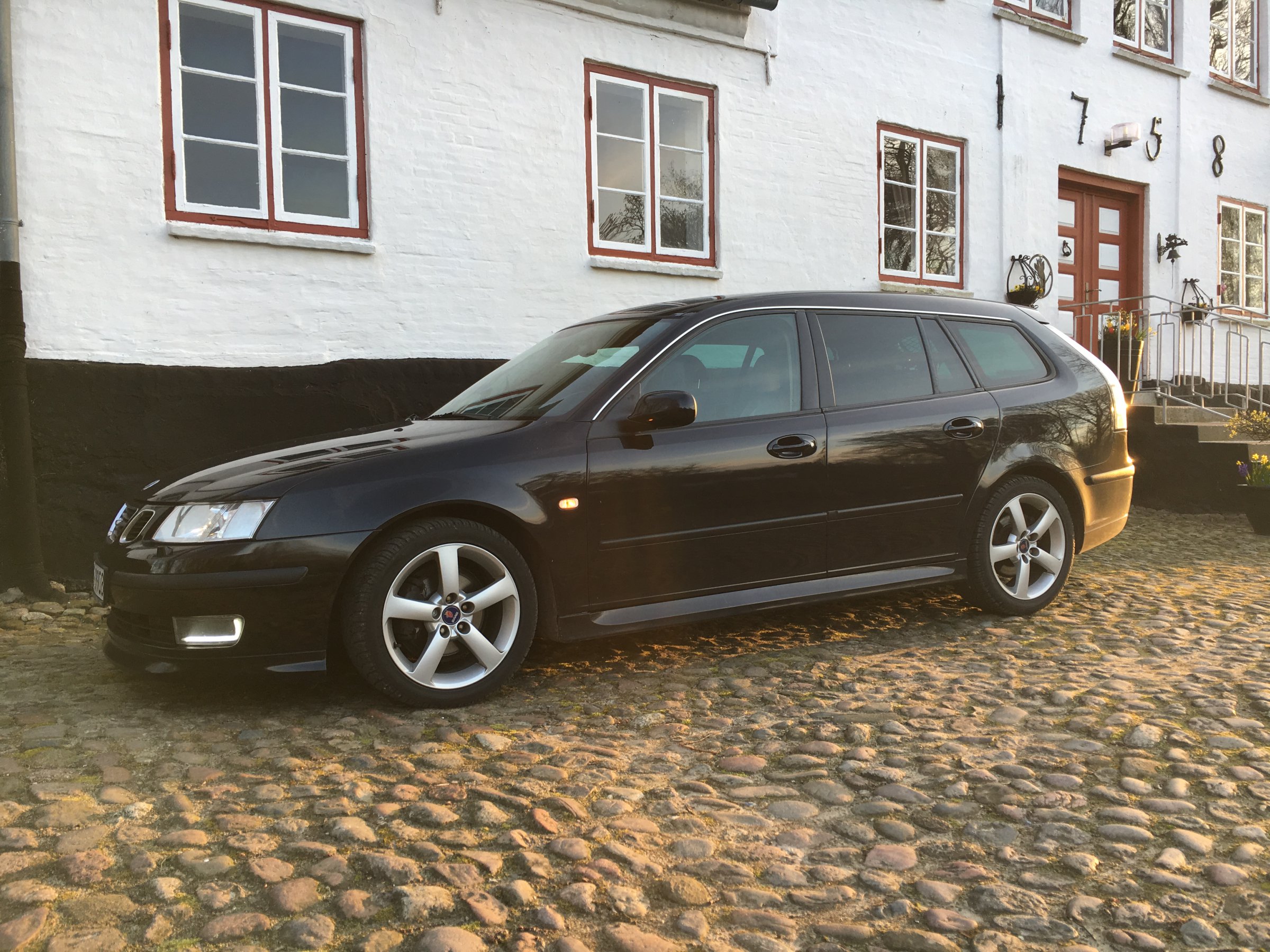

Tageslicht- bzw. Abendlichtbilder habe ich gerade mal gemacht, da sieht man, dass die Leuchtrichtung Front und ein Teil der Seite ist.
Moinsen,
Ich finde das sieht richtig stark aus, gibt der Aerofront definitiv was. :top:
Einziger Aspekt der mir auffällt: Es ist für ein Tagfahrlicht relativ dunkel. Die serienmäßigen Tagfahrlichter der Autos sind heller, oder?
