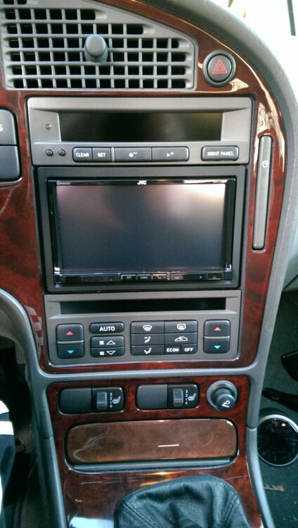

Ich habe heute mein Radio getauscht. Mir ist aufgefallen ,wenn man den Käfig einsetzt sitzt das Radio doch recht tief im Schacht. Das ganze sieht auch nicht besonders stimmig aus.
Ich hab mir in der Not einen Holzrahmen gebaut um den nötigen Abstand hinzubekommen.So wirklich glücklich bin ich damit jedoch nicht. Wie habt ihr das Problem gelöst?

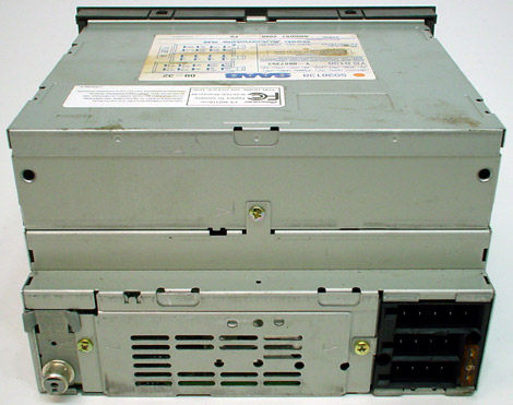

Wie meinst du das? das originale Radio hat doch garkeinen Einbaurahmen.Als ich meins draußen hatte sah es aus wie auf Bild 1

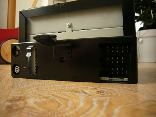

bei mir steckt das Radio in diesem Einbaurahmen.

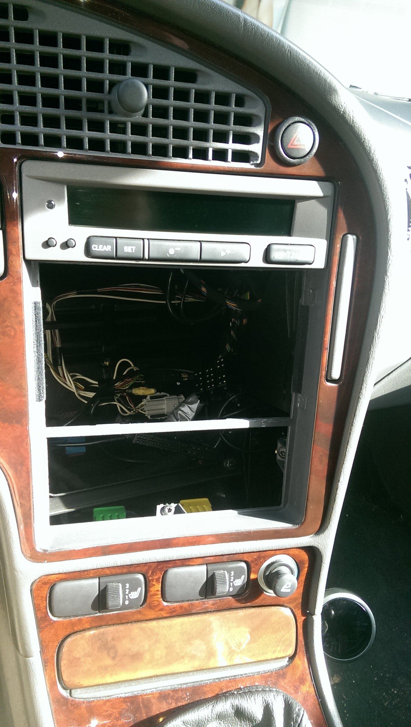

Die Nase mit der Filz Ummantelung rastet in die Nut am Luftverteilerkasten ein.(Die Nut sieht man bei Dir auf Bild 2 ganz gut) Somit hält das Radio auch nach hinten klapperfrei.
Bei meinem Fremdradio habe ich den Käfig hinten ringsum aufgebogen,so dass das Radio bis hinten rutschen kann. Das Originale hat ja so einen komischen Absatz.
