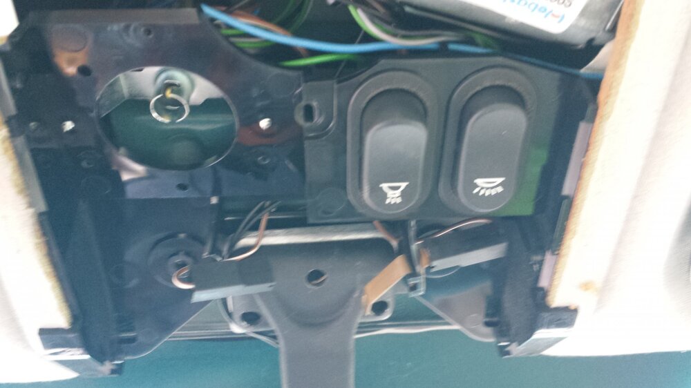

wer kann mir sagen, wie ich die schwarze Plastikverkleidung ausbauen kann, die die Innenbeleuchtungssofitte hält, ohne den Himmel zu beschädigen? Es ist leider eine Nase
der Lampenhalterung abgebrochen. Wie auf dem Bild zu sehen habe ich die Leuchten
raus und der Spiegel hängt auch nur noch lose an einer Schraube...

Nimm die Sonnenblenden ab und die Halter derselbigen dann kannst du den Himmel aus dem leuchtenhalter rechts und links aushaken der Lampenträger ist geschraubt, achso nimm die A-säulenverkleidung re.u.li. vorher ab.
Wo der Lampenträger angeschraubt ist siehst du dann.

Repariert ! Ich habe mich um die Demontage durch Kunstoffschweissen erfolgreich gedrückt.
ich wuerde eine LED einloeten, dann hast Du forever Ruhe...
Muss man ja nichtg einmal löten, sondern kann eine in passender Bauform nehmen.
Danke für die Info, es ist alles wieder zu und funktioniert. LED gedöns kommt mir nicht anbord.
