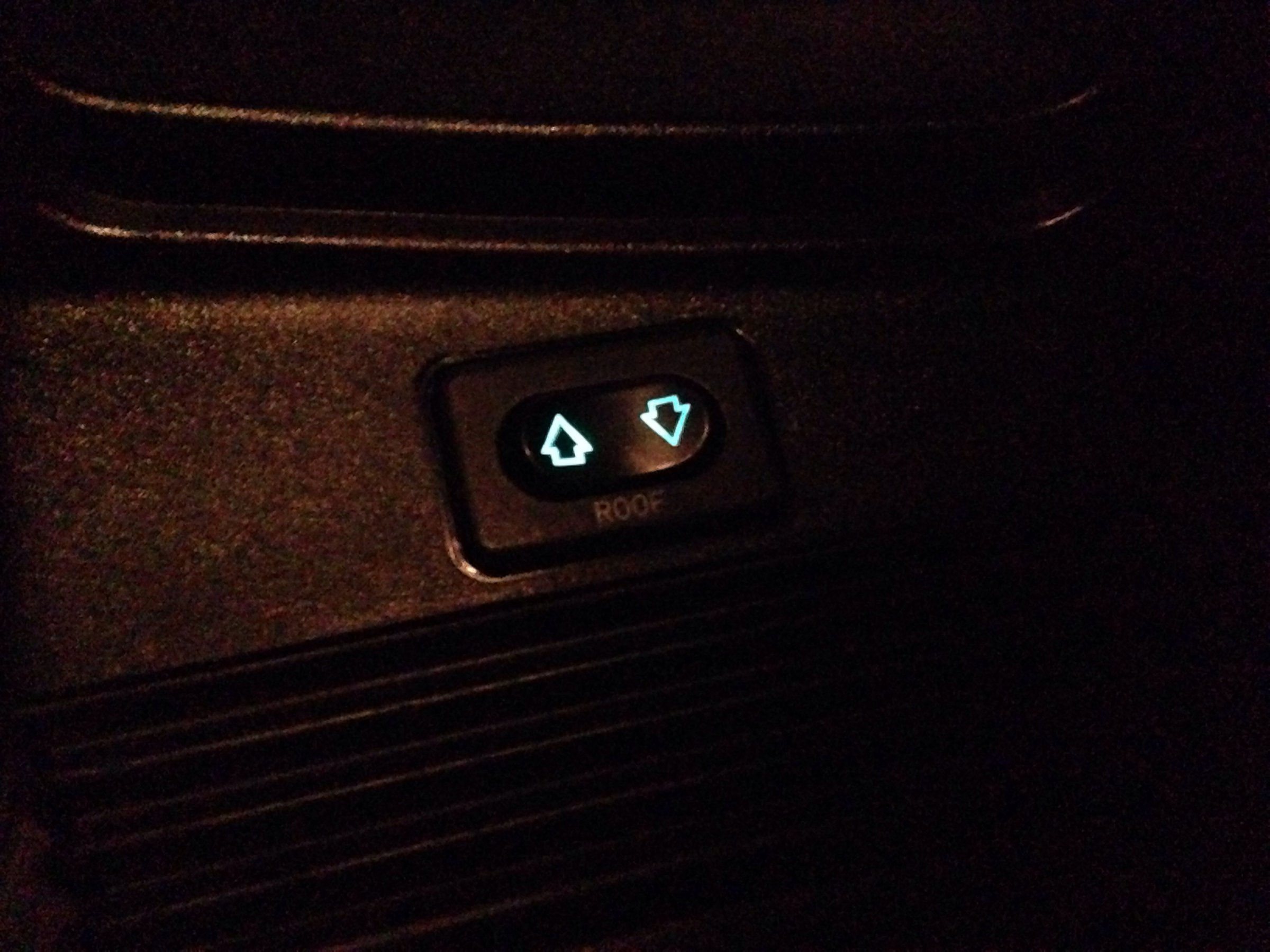

Ich habe gestern meinen Augen nicht getraut als ich sah, dass der Verdeckschalter in einem 901-CV eines Stammtischmitgliedes beleuchtet ist. :eek:
Ist das bei allen so und dann bei meinem das Birnchen defekt?

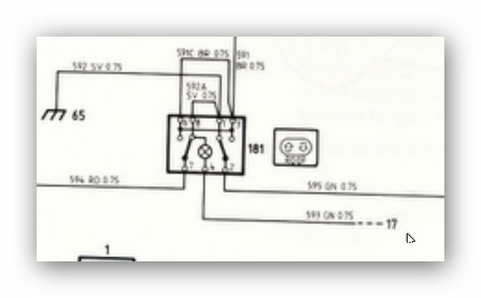

Okay, jetzt habe ich mir die Mühe gemacht und einen Schaltplan gefunden, dann will ich das Bild auch zeigen. Auch wenn es nicht so schön scharf ist..

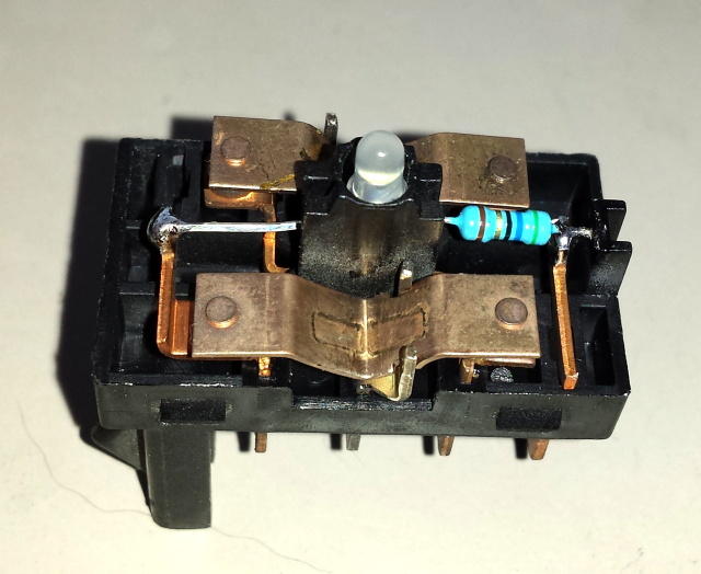

Hab dann mal schnell auch bei meinem Schalter das Leuchtmittel gewechselt. Wie bei anderen Schaltern auch, habe ich eine LED genommen.
