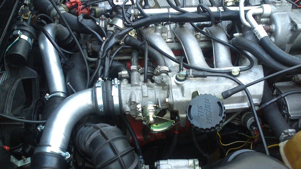

Bei mir war das letzte Jahr so, daß ich eine Einspritzleiste blau und eine andere gelb chromatieren ließ, ...
Bin mir nicht sicher, ob die Anstrengung auf dem Bild so rüberkommt.
gruß aeroflott
