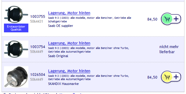

Wenn ich mir die Auswahlmöglichkeiten bei Skandix genau ansehe, dann kann ich deine Ratlosigkeit verstehen, weil deine Kombination Turbo - B204E (lt. Schlüsselnummer ) und Automatikgetriebe da so nicht vorkommt:
Wenn ich mich entscheiden müsste, würde ich den 5064449 fürs Automatikgetriebe (einfach des höheren Gewichts wegen) nehmen.
Mag ja sein, ich liege falsch, weil ich mich mit Automatik sonst nicht beschäftigen muss und es sagt dir noch jemand was anderes? Allerdings unterscheidet z.B. Flenner nur nach der Getriebeart -> ebenfalls 5064449.
die vom benziner sind gleich
unterschied besteht nur beim diesel!
