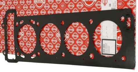

Dichtungen:
9-5
Ch. --13057180: 9171935 NLS-USE 5960083
Ch. 13057181-- Engine --3053687: 5955174 NLS-USE 5960083
Engine 3053688--: 5960083
bei Skandix: http://www.skandix.de/de/fahrzeug-teile/motor/dichtungen/zylinderkopf/dichtung-zylinderkopf/1006033/
http://media.skandix.de/pimg/1006033.jpg
Lt. Flenner Einbaudicke 0,5 mm
Elring Nr. 400.983
für B205, B235
Einbauvorschrift (s. unten): 40 Nm - 60 Nm - 90°
