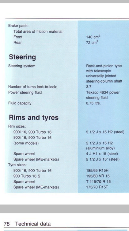

Hallo zusammen,
folgender Sachverhalt. Ich gehe im Sommer auf Tour durch Osteuropa. Sicherheitshalber würde ich ein vollwertiges Ersatzrad mitnehmen wollen. Laut Bedienungsanleitung passen 175/70 R15 auch in die Ersatzradkule. Die Felge wird mit der Dimension 5 1/2 J 15 beschrieben. Soweit gut. Da ich nun keine gebrauchte 5 1/2 finden kann nur eine 6 Zoll vom 9000, hier meine Frage. Können 175/70 er Reifen auf die 6 Zoll Felge?

Ich weiß ja nicht, ob die 93er MY 'ne größere Aussparung haben, aber beim 85er CC passt 175/70 15 auf gar keinen Fall. Da fehlen fast 10cm Radius. Wenn's bei Dir passt, wird es zur 6" Felge keinen Unterschied machen, da das Gummi breiter als die Felge ist. Aber: warum nimmst Du nicht das Notrad und kaufst Dir zur Sicherheit ein paar Schläuche (in Osteuropa sind die Werkstätten sehr erfindungsreich :smile: ) ?

Da paßt nix - auch wenn ich den Wunsch nach einem vollwertigen Ersatzrad aus eigener Erfahrung gut verstehen kann. Übrigens, die normale Größe 195/60-15 ist vom Durchmesser her kleiner als 175/70 -15.
Danke erstmal, aber warum steht dann folgendes in der Bedienungsanleitung, wenn das nicht passen kannScreenshot_2015-03-13-17-12-59.thumb.png.17daa606b4a0035e1d6c8b6bd685231c.png

Die Frage ist, was ME-markets bedeutet (ist in meiner 93er Anleitung nicht mehr aufgeführt). Wahrscheinlich gab es Länder, in denen das Notrad nicht zugelassen war. Und dann hat man halt ein normales Rad in den Kofferaum gelegt.

ME- Middle East? Mittlerer Osten?
ME = middle east

Da war das Ersatzrad noch stehend links im Kofferraum und 175/70 15 passte da rein, ich glaube 185/65 geht auch gerade noch.
