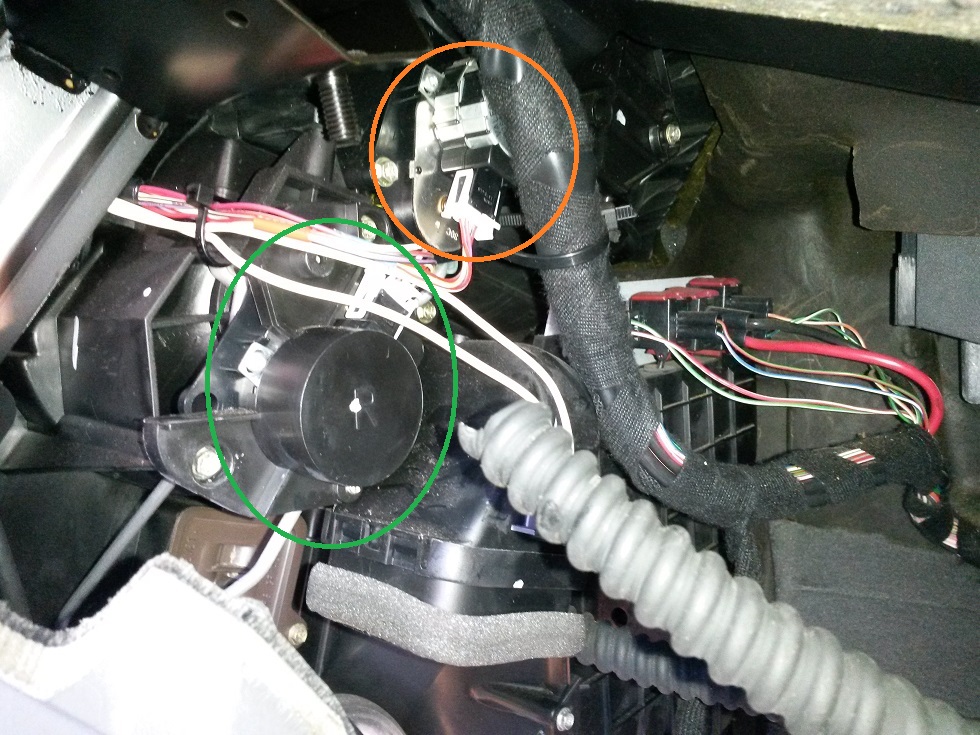

Mischklappe links (typ. Code 08)
Mischklappe rechts (typ. Code 11) => grüne Ellipse
Motor über Mischklappenmotor rechts => orange Ellipse, wofür ist der Motor gleich wieder?
Das sollte doch die Luftverteilung sein, oder?
Bearbeitet von GSUS
Umluftklappe

Der andere Motor, ist (wie GSUS) schon sagte, als Um-Luftverteilungsmotor drin. Der sitzt oberhalb des rechten Mischklappenmotors. Den sollte man sich bezüglich des Zahnrades auch anschauen, wenn man schon mal dort am werkeln ist. Bei mir waren auch alle drei Zahnräder verschoben. Nachdem ich den Luftverteiler zurück geklopft hatte, kam es aus den hinteren Mittelkonsolenluftausströmern nicht mehr kochend heiß raus.
